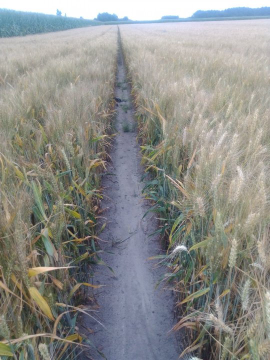

masa24    2349
U mnie był jakiś błąd . Może beczka nie umytą dobrze , może ta miedź na flagę ale nigdzie indziej nie zaszkodziło. Może upał był + miedź i jakies poparzenia , nie wiem . Maczniak mógłby takie szkody narobić ???
faktem jest ze na moich wszystkich polach jest 10 procent czarnych klosow . Na polach sąsiadów którzy mniej intensywnie prowadzą tez te czarne kłosy . Na polach obszarowcow czarne kłosy . W tamtym roku miałem to samo i zastanawiam się co to za cholera

metrax12    142
17 godzin temu, Tomek90 napisał:
Dokładnie 🤷‍♂️
Było czymś pryskane na wiosnę o jednoliściennych?
Pokażcie zdjęcia tych czarnych pustych kłosów.

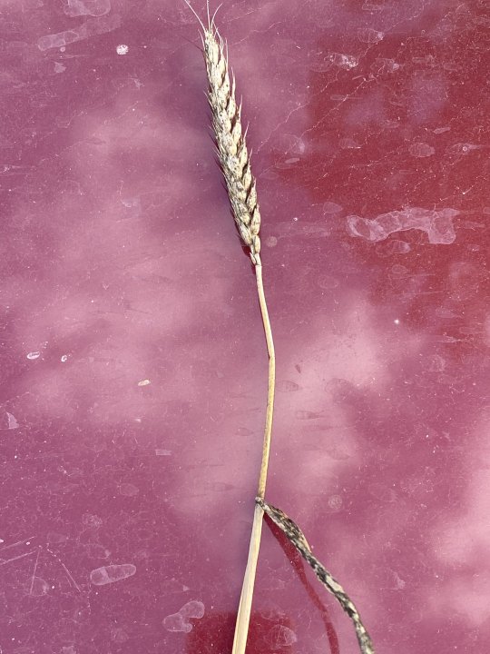

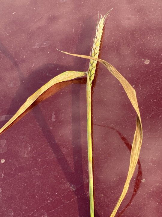

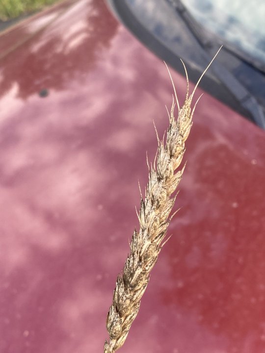

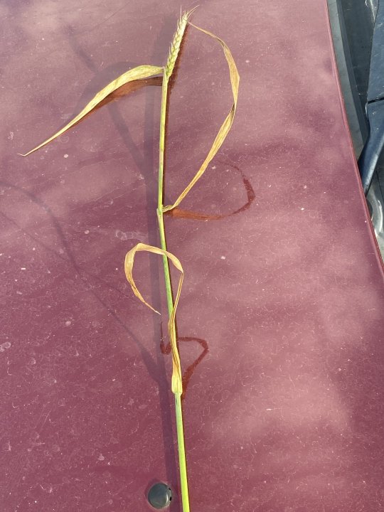

masa24    2349

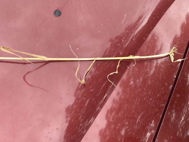

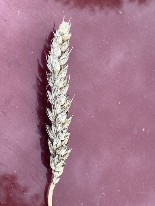

Przypadek nr 1. Tu raczej fuzariozy i czerń.. czarny kłos i różowy nalot Źdźbło zdrowe , w klosie ziarno ale drobne
Tutaj czarne źdźbło i czarny pusty kłos
Tu jakies przypalenie. Żółte liście chore

Xion    86
Grzybki rządzą w tym roku w Comandorze nie zrobiłem T3 to nagle pociemniał i zasechł... Ziarno poślad a tam gdzie mocne T3 poszło w Wilejce to jeszcze liść flagowy zielony i ziarko nalewa. Jeździ się po okolicy to kłosy zamiast się kulić stoją na baczność...

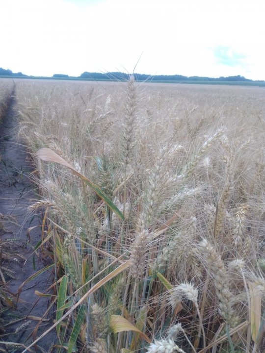

Xion    86
Ciekawe kiedy ja w swoją wjadę... Zdjęcie dzisiejsze jakoś wyjątkowo długo się trzyma.

Piffpaff    334
Co to za odmiana? U mnie ostroga na jednej działce tez zielona, będę kosili ostatni we wsi hehe

alfa    1203
Jakąś rzadka czy mi się wydaje

GRZES1545    9014
U mnie  ostroga tylko pod drzewami trochę zeieleni reszta sucha, pewnie wody u was nie brakuje i nie było  upałów czy co?🤔
