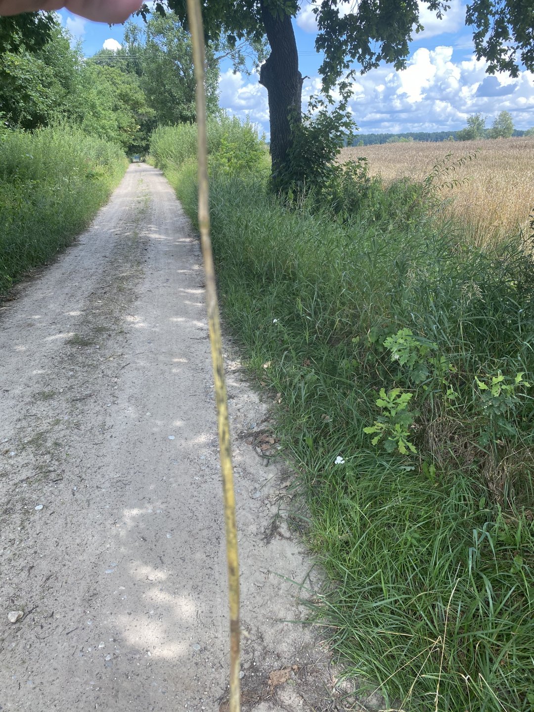

14 godzin temu, masa24 napisał:
Zagwozdka numer dwa . Pisałem o czarnych kłosach , przeważnie mam tego 10 %. Ale tu na tym polu jest 50 %. I jakoś nie mogę ogarnąć przyczyny . Pryskane 3 żabiegi : 1. Input 0.5 venture 0.5 , proleaf max 2 l , nhca delta 5 l + moddus 0.3
2 lenvyor + comet + 2 l proleaf max
3 fandango 0.5 caramba 0.5.
pole jest pełne tych czarnych klosow . Jak widać omijak bardziej czysty niż to co opryskane . Co tu się mogło zj***c ? Odmiana elixer siana 450 roślin , obsada klosow 600. Wiem ze po pszenicy i gęsto posiane ale 3 dobre zabiegi grzybowe chyba by do tego nie doprowadziły . Liście porażone mocno rdza i dtr, tez nigdy aż tak mocnego porażenia nigdy moe miałem . Trochę dziwne na 3 mocne grzybowki .
moje przypuszczenia : za duża dawka miedzi w zabiegu na liściu flagowym poparzyło i osłabiło roślinę ??
drugie przypuszczenie to słabo przepłukana beczka po pryskaniu w kukurydzy . Sam tego nie pryskalem , usługa .
Te dwa litry proleaf max na flagę to konsultowane było czy sam tak dałeś? Na flagę jego daje się poniżej litra, więcej może sfajczyć liście ze względu na dużą ilość chelatu miedzi

Tak wyglada całe źdźbło . Była poprawka lancetem zrobiona . Proleaf mógł popalić ale chyba nie tak. I dawałem na każde pole to a tyle tego nie mam. Jak wyglada uszkodzona roślina po maczniaku?
