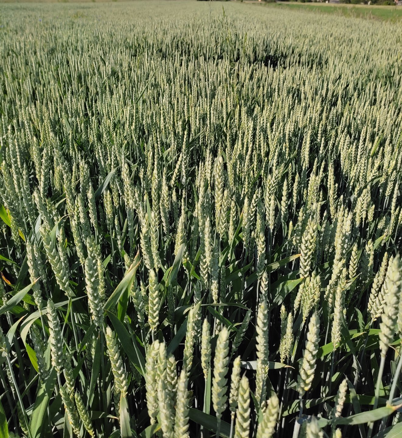

wykonałem t2 przed samym kłoszeniem w pszenicy. czy moge jeszcze wykonac zabieg t3 na ochrone kłosa?
euforia, zdjecie z 9 czerwca
sprawdź karencję środków, które chcesz dać na T3
