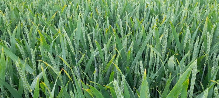

U nas deszcz dziś ładnie przepaduje. Martwię się trochę o te przypalenia,  czy będą dalej postępować? Oprysk robiony półtora tygodnia temu. Czy ktoś mógłby mnie uspokoić?
Uspokajam Cię 😀
U mnie i w sumie w okolicy na polach podobnie koncowki wygladaja, tam gdzie ktos nie pryskal nie ma tego

dzięki, ale nie wpłynie to negatywnie na plony?
U mnie w Comandorze też żółto. 1cm liścia flagowego upaliłem. Siarczan magnezu +tebukonazol+biksafen+azoksystrobina+ 0,3 modusa. Musiałem jeszcze na flagę usztywniać bo za mocno to wygląda.

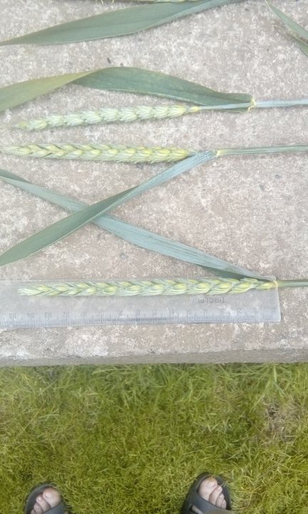

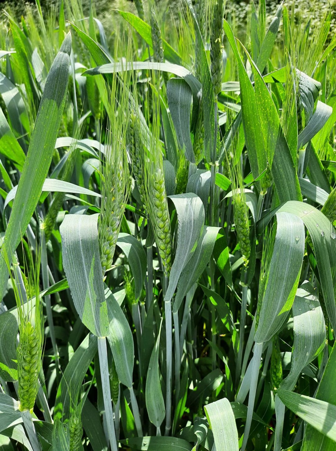

Euforia posiana 2 listopada kłos blisko 15 cm długości i 11 pięterek a cała wysoka na razie 72 cm liść flagowy cały zielony ,a obok na zdjęciu Hondia ma te jasne małe punkty na liściu flagowym
