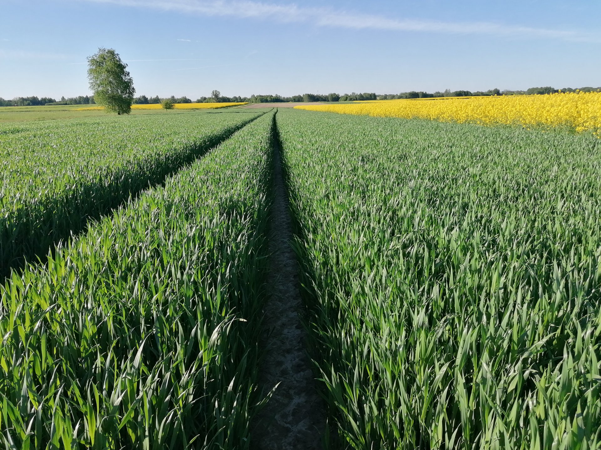

Dzisiaj zrobione T2 Soligor 1l/ha, R2 medax max/modus, ekolist standard. T1 robione prawie miesiąc temu Delaro 1l/ha i medax max 0,5kg/ha. Na tą chwilę dostała 165kg/ha N, na kłos coś jeszcze może sypnę. Odmiany Bataja i Euforia.
Na zdjęciu akurat Bataja.
&key=4ddd69c9f7bf45ccd6f227bb8d175ae1005
Masz już liść flagowy ? W jakiej dawce dałeś jeszcze medax max bo tak się zastanawiam czy u siebie nie dać choć przekroczyłem dawki o połowę a zboże jest jakieś duże tyle że kłosek widać że wolniej się rozwija
Ile dawałeś modusa?  Dodawałeś do tego jakiś insekcydy ,   siarczan magnezu, mikroelementy?

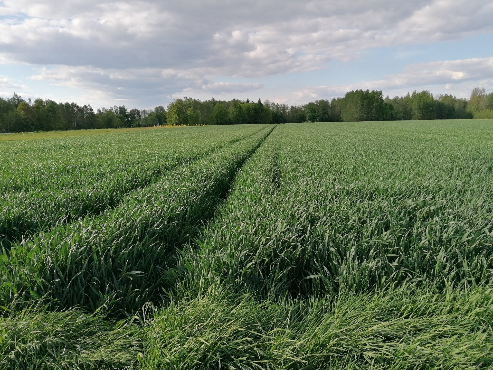

Flaga już wychodzi. Wykorzystałem resztki medaxa na jedno pole 0,2kg/ha, a na resztę poszedł modus 0,25l/ha. Do tego dodałem siarczan magnezu i cyperkill na skrzypionki. Przy pierwszym zabiegu regulowałem medaxem 0,5kg/ha.
Euforia tak wyglądała tydzień temu. Nie mam aktualnego zdjęcia.

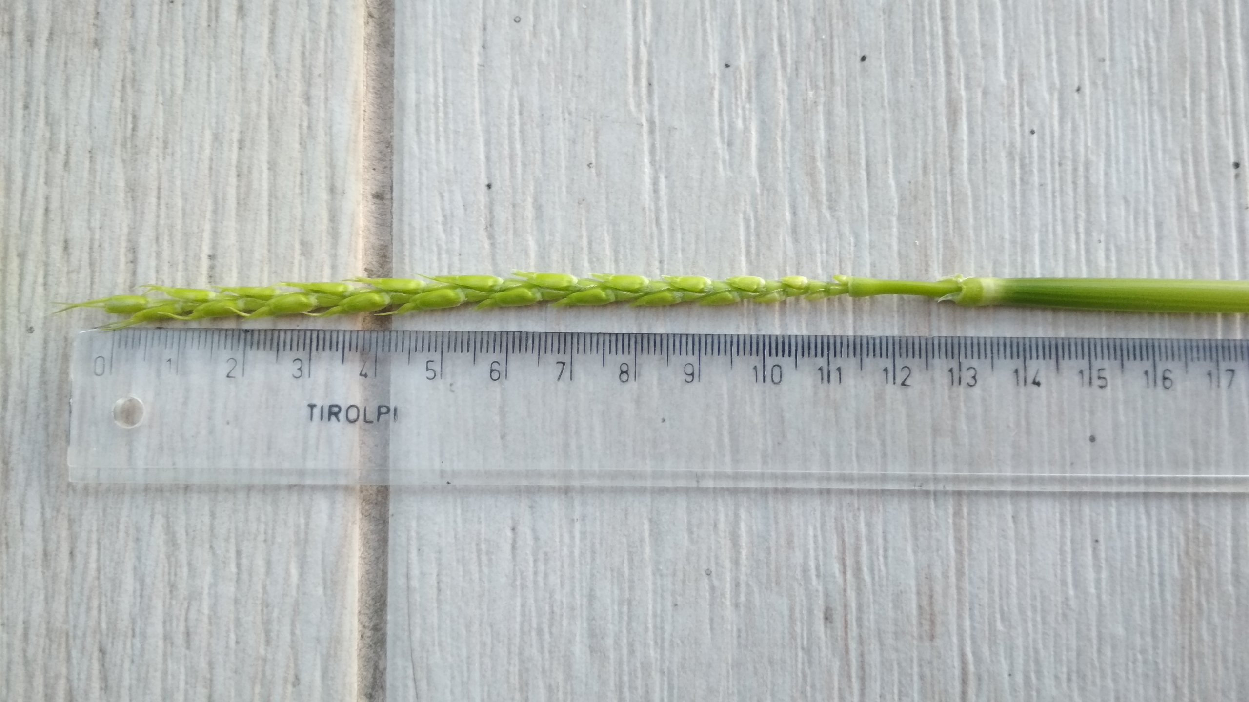

1 zdjęcie flaga już na wierzchu, 2 zdj. jeszcze nie całkiem. Jak planujesz T3 to możesz już robić T2, a jak samo T2 to poczekać do momentu rozpoczęcia kłoszenia i wtedy. Tebukonazol możesz zastąpić protiokonazolem albo metkonazolem.
2 godziny temu, andrzej1988 napisał:
ja miałem robić T2/T3 metkonazolem i azoksy w pszenicy ale zdecydowałem sie na T2 oddzielne. Jest potencjał w pszenicy wiec postanowilem ochronić lisc flagowy. Dawka 0.8l plexeo + 0.55l Tazer. Na T3 planowany Tebu w dawce 0.8l ale to zalezy jakie beda warunki. Jak mokre to zrobie a jak suche to nie bede robił.
Dzięki wielkie panowie. Czy dobrze bym zrobił dając po 0,7 l azoksystrobiny i metkonazolu?
Mówisz że taka kombinacja będzie dobra? 0,7 azoksy + 0,7 tebu było by dobrze? Nie dziwcie się że zawsze 0,7 ale tak mi akurat pasuję rozłożyć.
