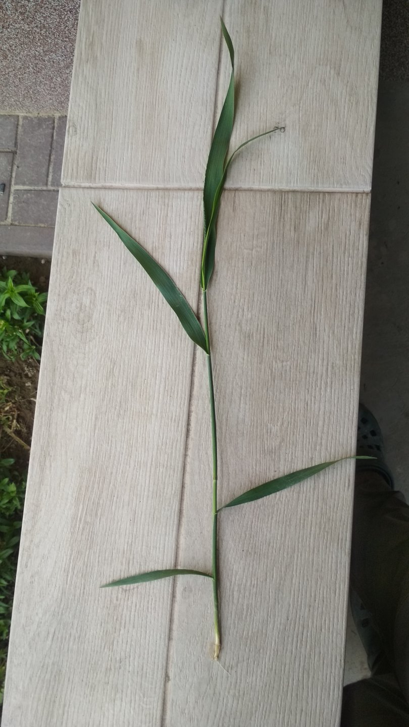

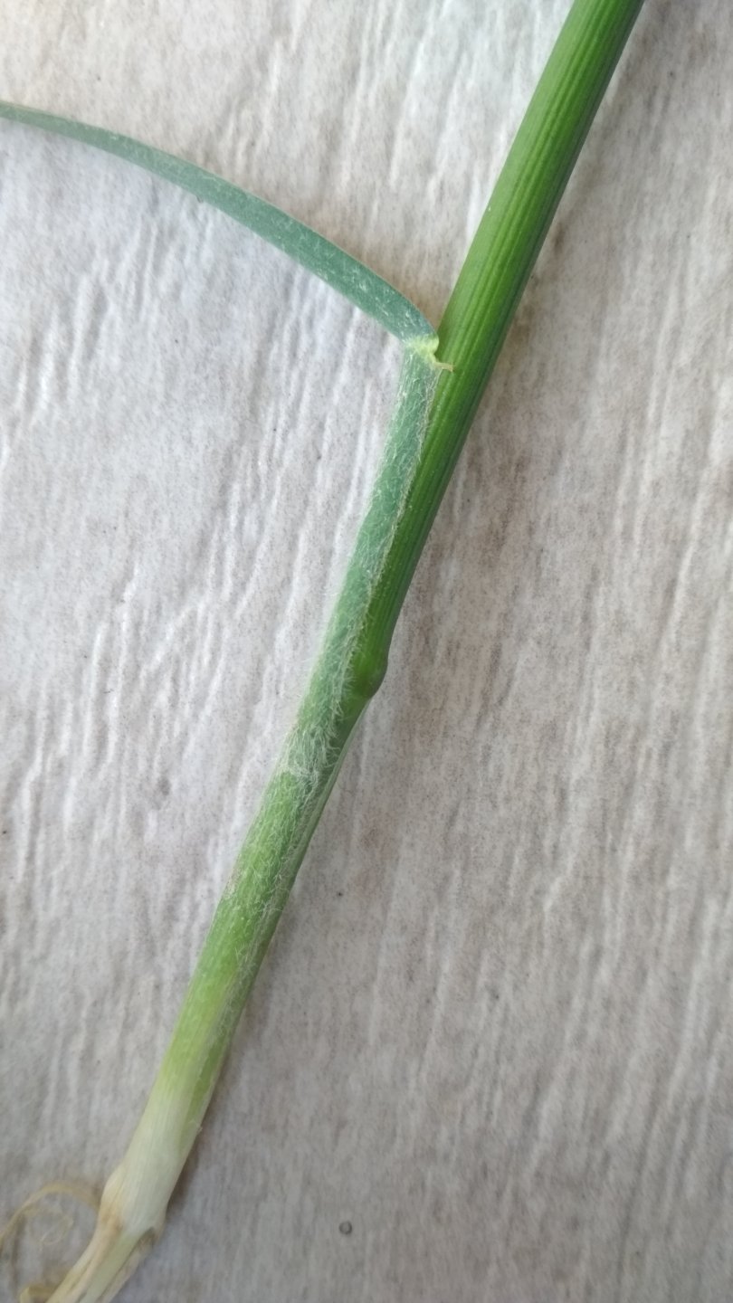

Mam pytanko bo na jednym polu mam taki plac że pszenica taka jaśniejsza, za każdym razem kiedy jest na tym polu pszenica. Tylko że jak się podejdzie blisko to tam jest normalne zboże tylko ma sporo większe i szersze liście. Ale znalazłem coś ciekawego bo na spodniej stronie pierwszych 2 liści są włoski i od dołu na źdźble też. Ciekawe jest też to że wcale tego choroby nie biorą. Wszystkie liście zdrowe. Po rozkrojeniu normalny kłosek jest. Może to być jakaś stara odmiana, orkisz, płaskurka albo może inny jeszcze czort?
