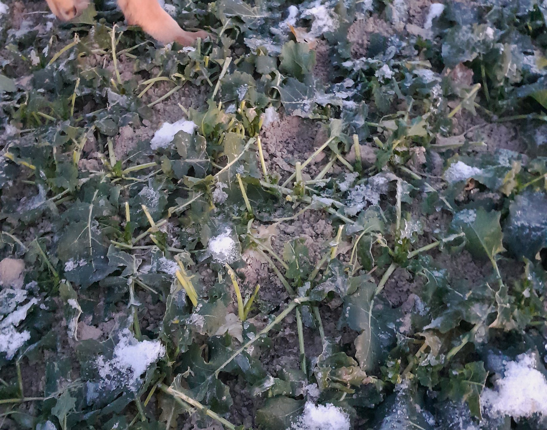

Na wiosnę dostanie azotu siarki i zrobi się zieloniutki. To że ma niedobory z jesieni to nie znaczy że trzeba go zaorać. Jak piszesz że obsada 30-35r/m to spoko, bez sensu było by to kasować i przesiewać jak to niektórzy piszą. Takie jest moje zdanie, ten kto radzi orać każdy kolorowy czy fioletowy rzepak nie ma pojęcia. Orać to będą w moich stronach zuchy co siali w błoto  w połowie września a następnie zlali go chlomazonem.
Edytowane przez Xion
jak ktoś nie ma takiej borowiny/rędziny na wapieniu, to zaraz by leciał orać. zboże tez na takiej glebie z jesieni wygląda tragicznie, bo to zimna gleba i jesienią słabo rośnie, ale wiosną pokazuje potencjał
Stosuje siarczan z magnezem posypowo już parę ładnych lat , a o efektach , hhmm porównania czy kontroli  z stosowaniem  i bez stosowania nie robiłem  , a plony myślę że mam dobre , a nawet bardzo dobre jak na te klasy ziemi które mam , tylko wiadomo że musi się wszystko razem zgrać  , bo na kwaśne gleby w pierwszym rzucie wapno , dopiero siarczany i inne składniki .

Pisałeś w lato, ze zamierzasz siać rzepak odmian hybrydowych ( F1 ) ale już w pokoleniu F2. Jak oceniasz ich wegetacje, wigor i wygląd?
Siałem 3 odmiany LG ANTIGUA , DK EXCITED , i PIONIER 297 ( jak się nie mylę , bo ta odmiana była w F2 siana ) . Wszystkie 3 odmiany wyglądają na podobnym poziomie ,( nie licząc tego kawałka przygłodzonego , którego zdjęcie wstawiłem wcześniej ) . Dk excitet może ma szersze liście i ma grubszy korzeń , a tak to podobnie wyglądają na ten moment . Chciałem jeszcze zauważyć że z opisu tak LG ANTIGUA  jak I DK EXCITED mają mieć jakiś tam gen , gdzie niby nie muszą być nawożone wysokimi dawkami azotu , tylko mają sobie dawać bardzo dobrze radę nawet przy niższym nawożeniu azotem , a jak będzie to się będzie obserwować wiosną
