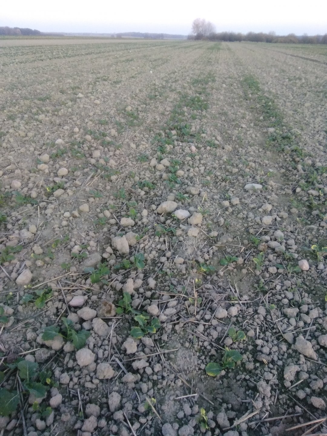

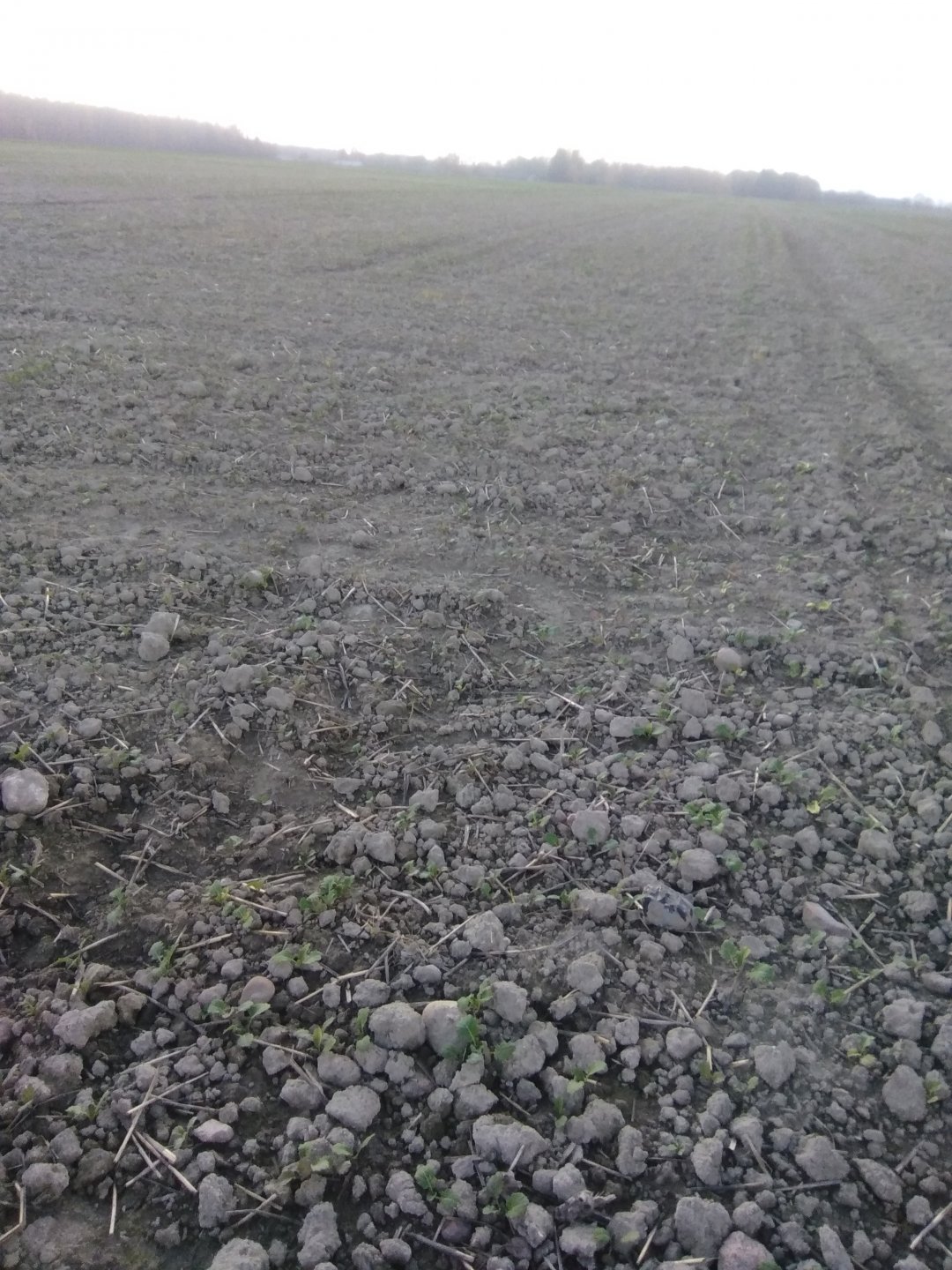

5 godzin temu, Xion napisał:
Na dzień dzisiejszy dużo w mojej okolicy rzepaków tak wygląda jak na zdjęciach, wschodnie mazowsze. A mówią że kto sieje w błoto zbiera złoto :) Co z tego że nasiane jest rzepaku jak spora część może trafić do kasacji albo nie rokuje wysokiego plonu.
To dlaczego nie rośnie pszenica ,na co czekają
Edytowane przez miwigos
Może liczą że do wiosny pod śniegiem urośnie :) jak nie to przesiewane kukurydzą będą. Jeden 2tyg temu sypał jeszcze saletrę i 2x opryskiwaczem wspomagał.

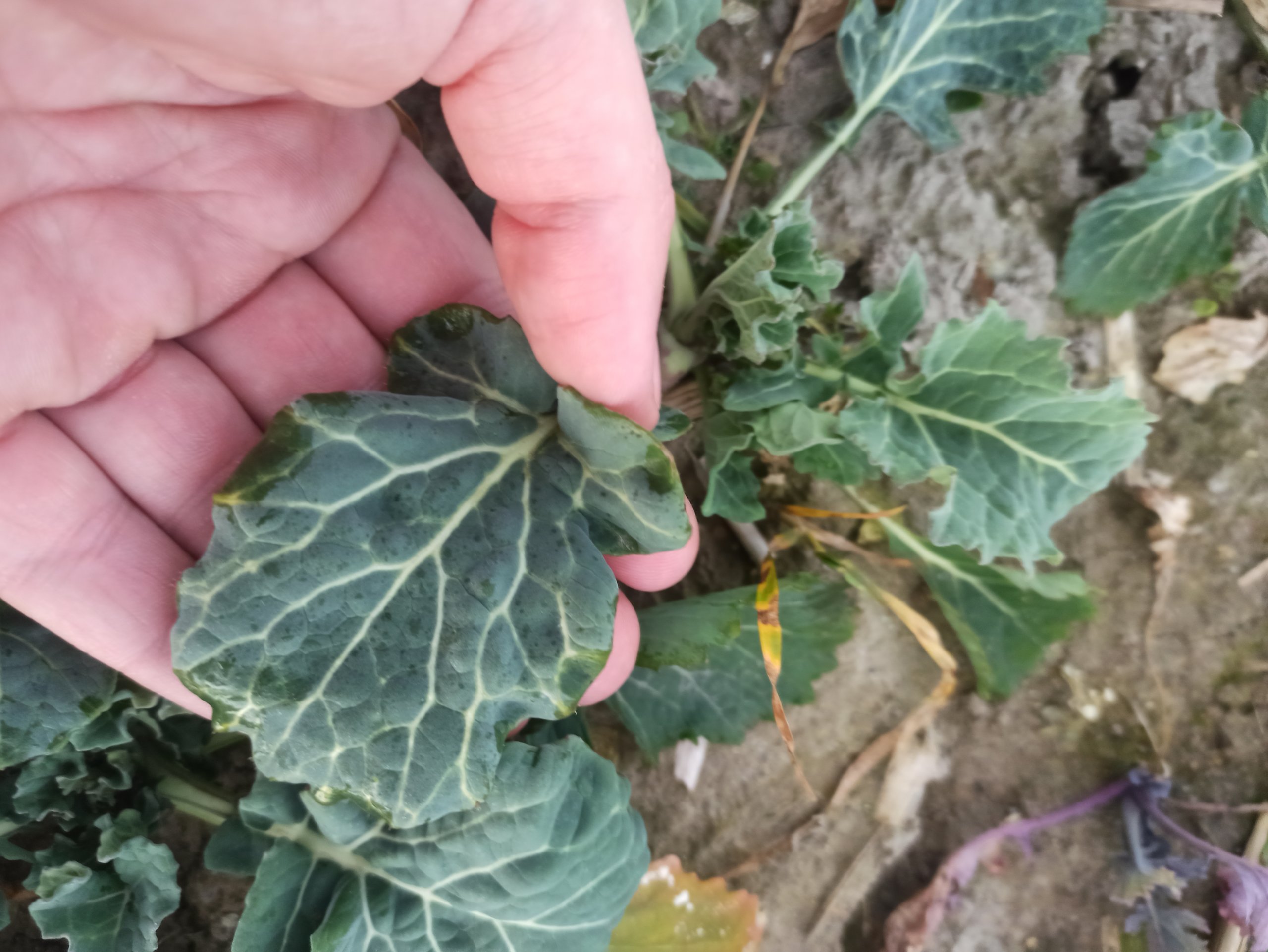

Ktoś może wie czego to są niedobory? Lekko zawijają się liście. Łyżeczkowanie czyli mangan,siarka?
Podobno to niedobór molibdenu.

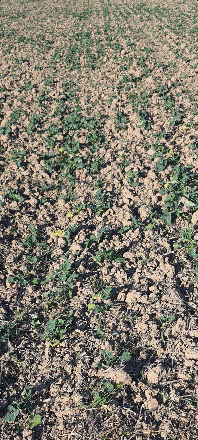

Zostawiam. Klasa gleby 4a. Glina. Zabił deszcz , mróz I dlatego taki słaby...  dostał w sobotę ferti unique, tilmor, bor, molibden, I środek na robaka. A jutro deszcz i ma być trochę ciepła
Wzmocniłem tylko Borem, rzepak siany  4.09 pomiędzy deszczami udało się , lubelskie
