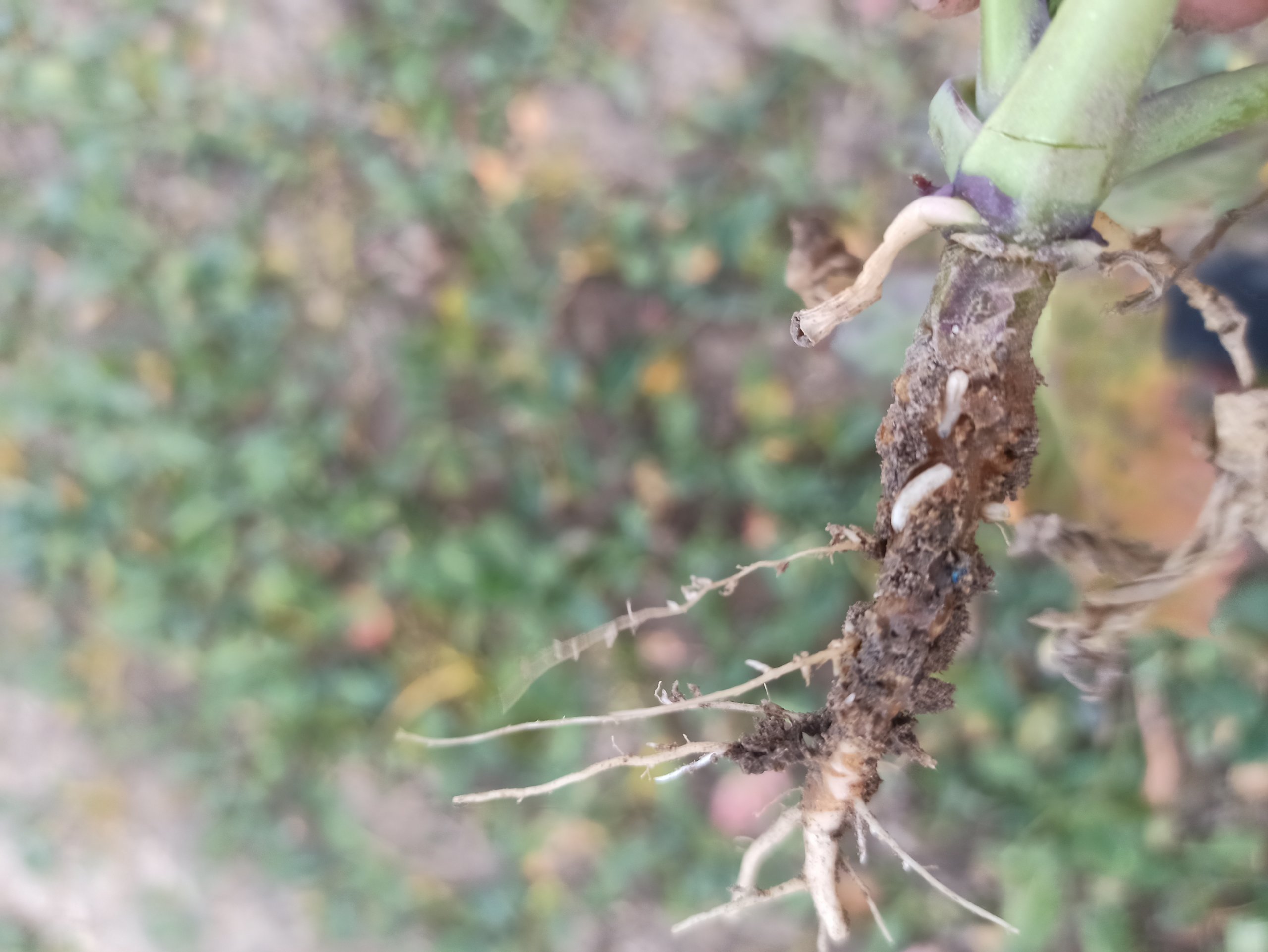

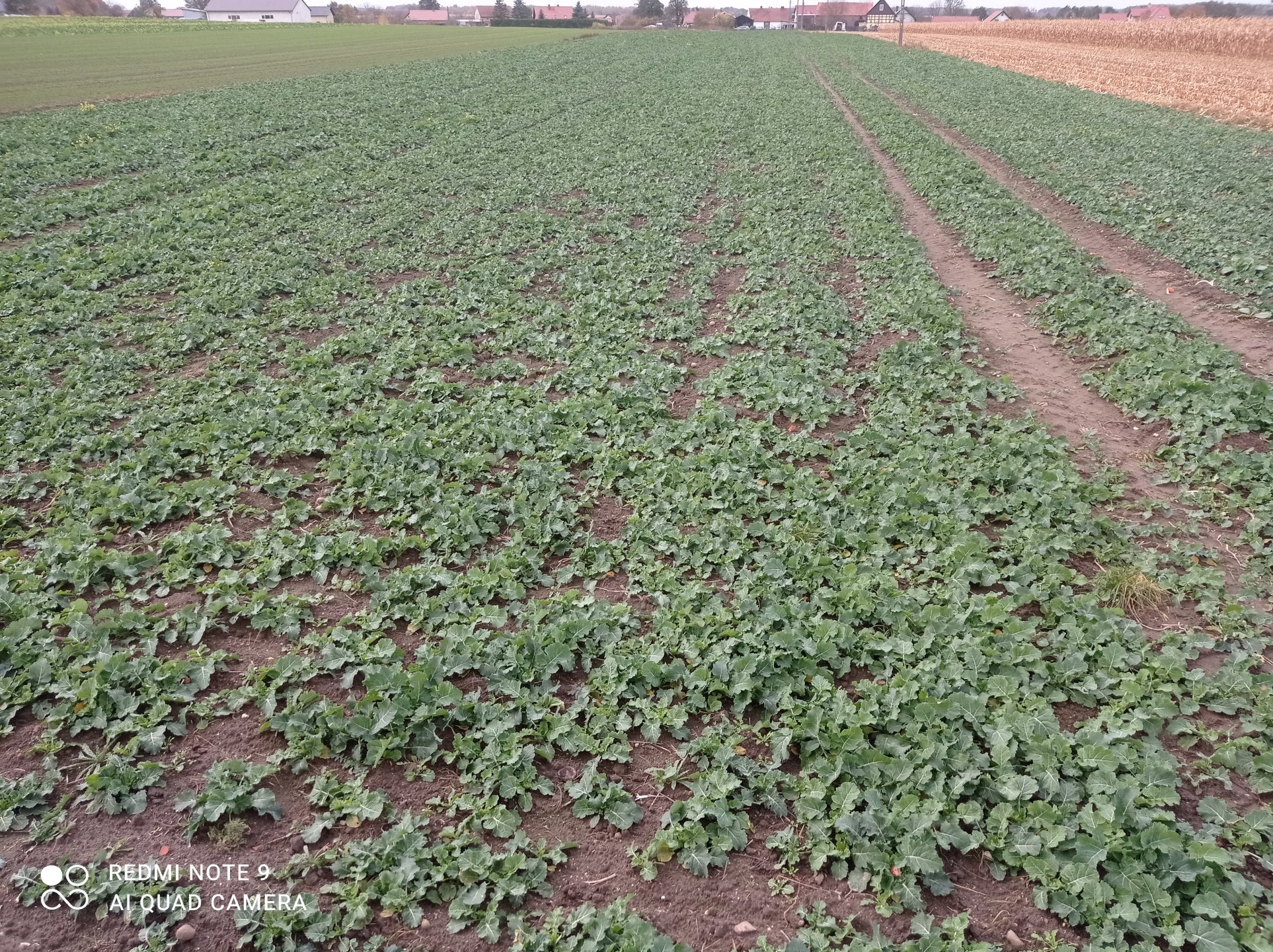

no i sprawa z przebarwieniami się wyjaśniła... Piepszony lejek siał na prawą stronę normalnie a na lewą praktycznie nic. Kiedy siałem saletrę we wrześniu to po prostu siał większość na jedną stronę. W zimę napewno go zmienię bo nie zamierzam się bawić w coś takiego.
Siany jako ostatni u mnie w tym roku, mieszanka kilku odmian to co zostało. Siew 5 września.

Zrob bilans czego jest więcej ,dwu czy jedno lisciennych. Bo to nie jest takie oczywiste i wtedy pryskaj to czego jest więcej.
Wracając do smietki to nie jest takie jednoznaczne. Są plantacje które od siewu czyli początek września nie widziały opryskiwacza. Wyrywan 5 losowych , kolorowych roślin i nie ma smietki. Kolorowe były jednak od braku dostępu makro składników a pierwotna teza była błędna.
Natomiast u mnie na polu 7 na 10 roślin ma smietke. Gospodarze na około sieją rzepak pszenica i presja jest masakryczna. Są działki gdzie 4 lata pod rząd jest rzepak.... Więc zabiegi i to czym robisz nie jest takie decydujące w tym czy śmietka jest czy nie. Pół wsi rzepakiem stoi, reszta pszenica ozima.
Mój z 4 września. Na oko podobne. Mój troszkę okazalszy. Ale bardziej w górze. Ten ze zdjęcia się ładnie rozłożył. Wyregulowany?
Mój dostał regulację 4 dni temu ale skromniutką. Nie wiem czy już powinien być jakiś efekt? Jak to się w czasie rozkłada?
Temperatury były odpowiednie.
Może być że za późno pojechałeś, ten regulowany dawno temu ( na 4 liść) Czym większy rzepak tym efekty regulacji słabsze.
