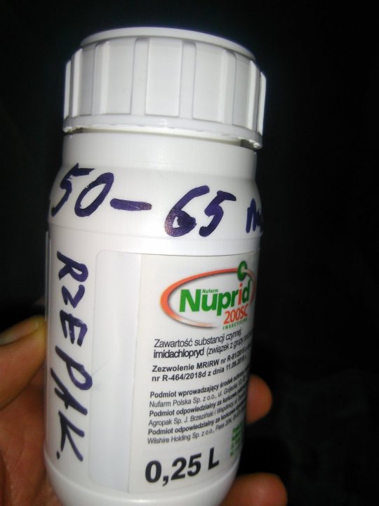

Prestige forte, wycofana zaprawa na pyrki, ma imidachlopryd, próbował ktoś ?? Jakieś opinie ??

34 minuty temu, Shaun napisał:
@mysza103 też jeszcze mam. Różnica w cenie jednostki np Derrick to 570 zł brutto do 770 za zaprawioną więc różnica spora.
Jak dawkujesz Nuprid ?? Ten ma 600 g/l substancji a Prestige tylko 120.
Będę stosował ten , a stosowałem to . Te dawki co są napisane to na 10 kg nasion i jak nie było niczym zaprawione to trzymać się tej górnej dawki . Te dawki to ja nie ustalałem , tylko dzwoniliśmy z moim sprzedawcą środków do mądrzejszych od nas , którzy się tym zajmują .

ps . chodzi oczywiście o ml w tych dawkach , bo może nie widać dalej co jest po 65 ml/10 kg nasion rzepaku
