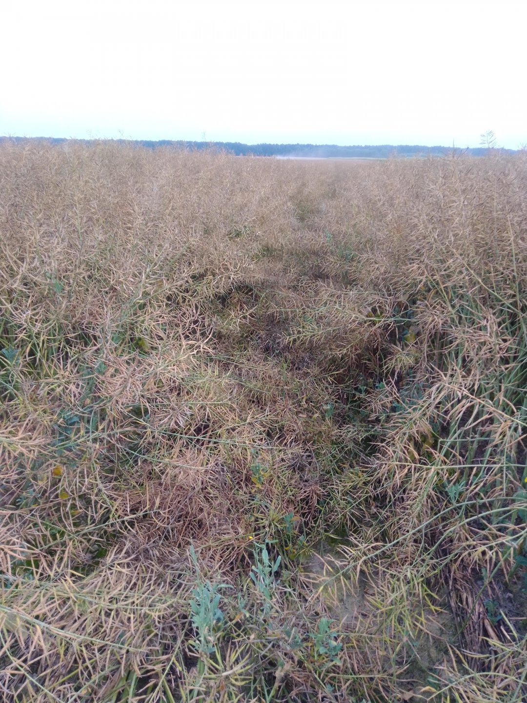

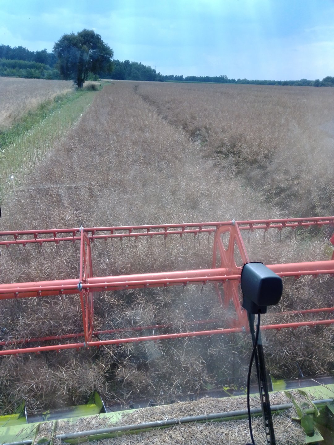

Ja dzisiaj podkosiłem trochę swojego kws Ricardo i  jest dobrze. Z tego co nakosiłem grubo ponad 4t/h wychodzi, sypie ładnie.  Wilgotność 7% trochę zielony dołem ale zielona łuszczyna przelatuje przez kombajn nie podnosi bardzo wilgotności.
To jest rzepak na 4 tony??? Przelicz może jeszcze raz na spokojnie
Tak właśnie wygląda :) Zdjęcie może słabe z brzegu pola. A z tym liczeniem to fakt sprzedane będzie to się zobaczy ale poniżej 4t nie spadnie średnia.
Edytowane przez Xion
Tu nie ma co sypać . Rzepak malało rozgałęzień bocznych , lodyszka chyba jak palec . Z tej biedy to nie wiem czy 3 t było No ale jak mowisz 4 to 4
10 % rzepak nie porośnie w żadne 2 dni. Bardziej może się parzyć s nie rosnąć
Po 1 zdjęciu to stwierdziłeś? :) w Kws Ricardo gruby jest badyl to na zdjęciu to D06 półkarła pół hektara posiane było i ten cieniutki patyk jest w półkarłach.
to pokaz zdjecie tego mocnego rzepaku jak masz, takie jak to pierwsze co wstawiles gdzie widac lodyge i rozgalezienia bo chcialbym zobaczyc jak to wyglada w rzepaku na 4 t
Wróć wyżej to właśnie sypie ponad 4 to z cieniutkim patyczkiem. Jak będę kosił to zrobię może lepszą fotę bo widzę że myślisz że jakieś bajki opowiadam.
