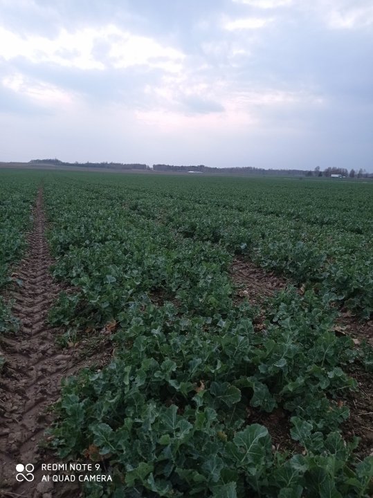

Panowie pryskałem jesienią na chwasty nawigator + metazachlor i na jednym polu przepuściło tasznik pospolity. Myślałem, że rzepak go zadusi i tak zostawiłem, a teraz widzę że rośnie w najlepsze. Rzepak wolno się zbiera bo cały czas zimno. Na wiosnę nie ma żadnego środka zarejestrowanego na tasznik pospolity. Myślicie, ze ponowny oprysk metazachlorem 2,0 l można wykonać wiosną i czy coś to w ogóle go ruszy w tej fazie?  Czy już tak zostawić?
Edytowane przez tompil
Mam to samo, najwięcej na dobrej klasie ziemi 3a. Dałem dobra dawkę nawigatora 0,33+ 2 metazachlor. Powinno wyczyścić..  Do tego od miedzy pojawiło się mnóstwo bodziszków.
Bodziszki załatwię, kupiłem KORVETTO CORTEVA chlopyralid (związek z grupy pochodnych kwasów pirydynokarboksylowych) - 120 g/l (12,21%)
halauksyfen metylu (związek z grupy pochodnych kwasów arylopikolinowych) – 5 g/l (0,51%)
Niestety większy problem będzie z tasznikami, trudny to jest chwast szczególnie w tej fazie rozwojowej. Nie ma ich aż tak dużo i jest w miarę gesty rzepak to powinien go szybko zakryći zagłuszyć.
Z tym się 100% zgodzę kolega Galerą pryskał to tam gdzie zostawił bez oprysku i mimo niewielkiego zachwaszczenia plon był sporo wyższy. A jeszcze jak późno zrobicie wjazd z opryskiem to może być lipa.
