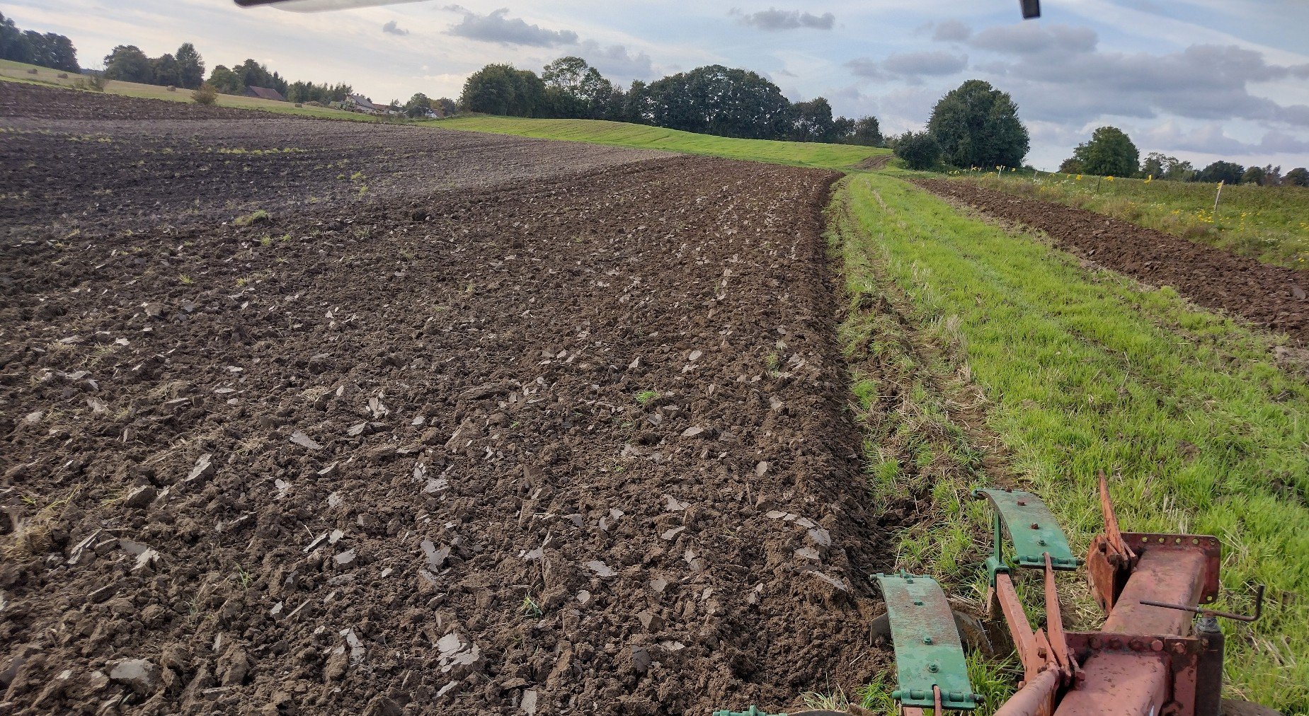

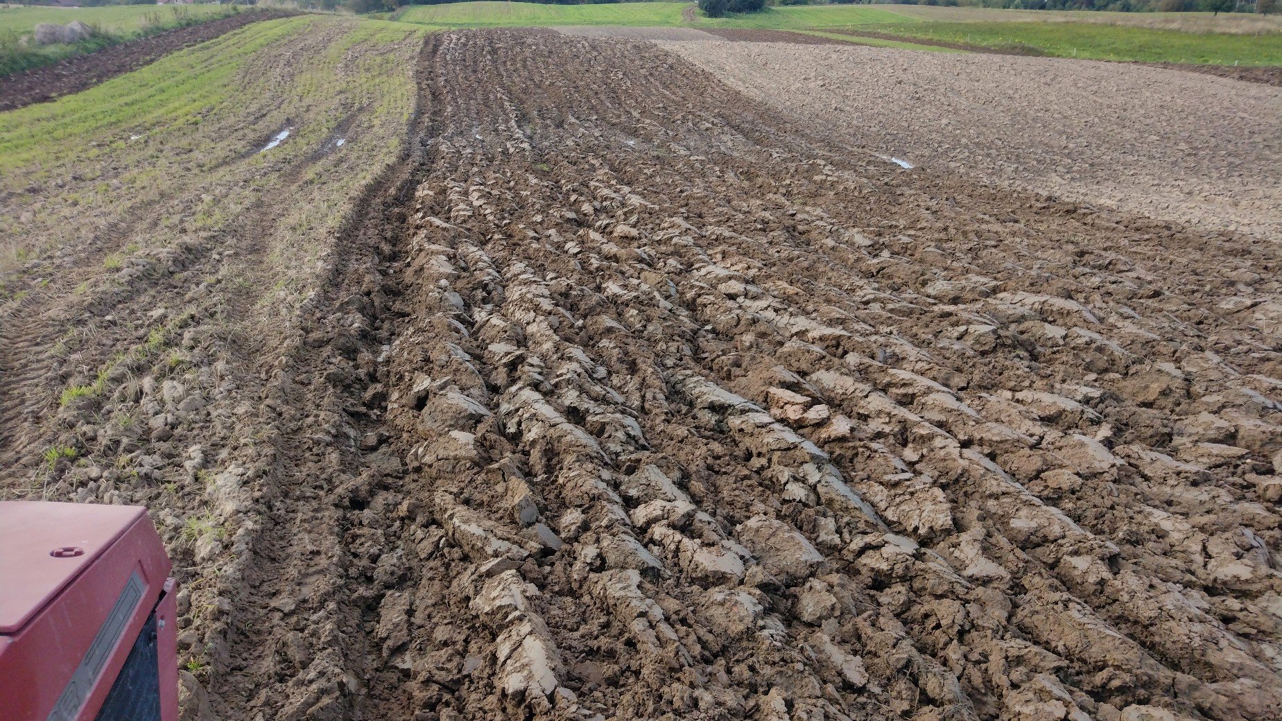

Najgorsze w moich ziemiach, to że mam w pizdu pagórków, dołków, ciężkiej w ch*j ziemi, lzejszej, miejscami taka dziwną mam lekka, niby nie piach, ale rozsypuje się na odkładnie, że redliny wychodzą. Na dole z wczoraj z jednego kawałka pola, te dwa mIejsca są od siebie o niecałe 100m oddalone. i tak mam wszystkie pola. Przy samej orce ewidentnie brakuje mi prędkości. No i wczoraj jak oralem i było dość wilgotno, to było czuć, że już opony za słabe na tyle.
