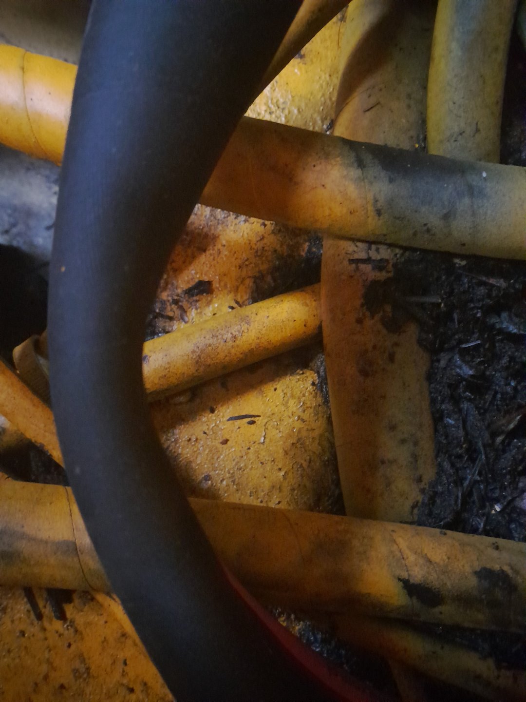

Panowie, odpaliłem ładowarkę i im dłużej pracuje tym słabiej podnosi.
Namierzyłem przyczynę. Zasysa się wąż i ogranicza przepływ oleju. Wymieniałem go  latem bo stary ssał lewe powietrze, był rozwarstwiony.
Polecili mi fagumit. I jak widać nadaje się ale na lekkie ciśnienie a nie na ssanie.
Jaki kupić? Czy to nie to samo będzie?
https://zlaczaweze.pl/pl/p/Waz-ssawny-do-paliwa-oleju-SEMPERIT-TM30-DN-38mm/3181
Sprężynę wsadzić w środek.
