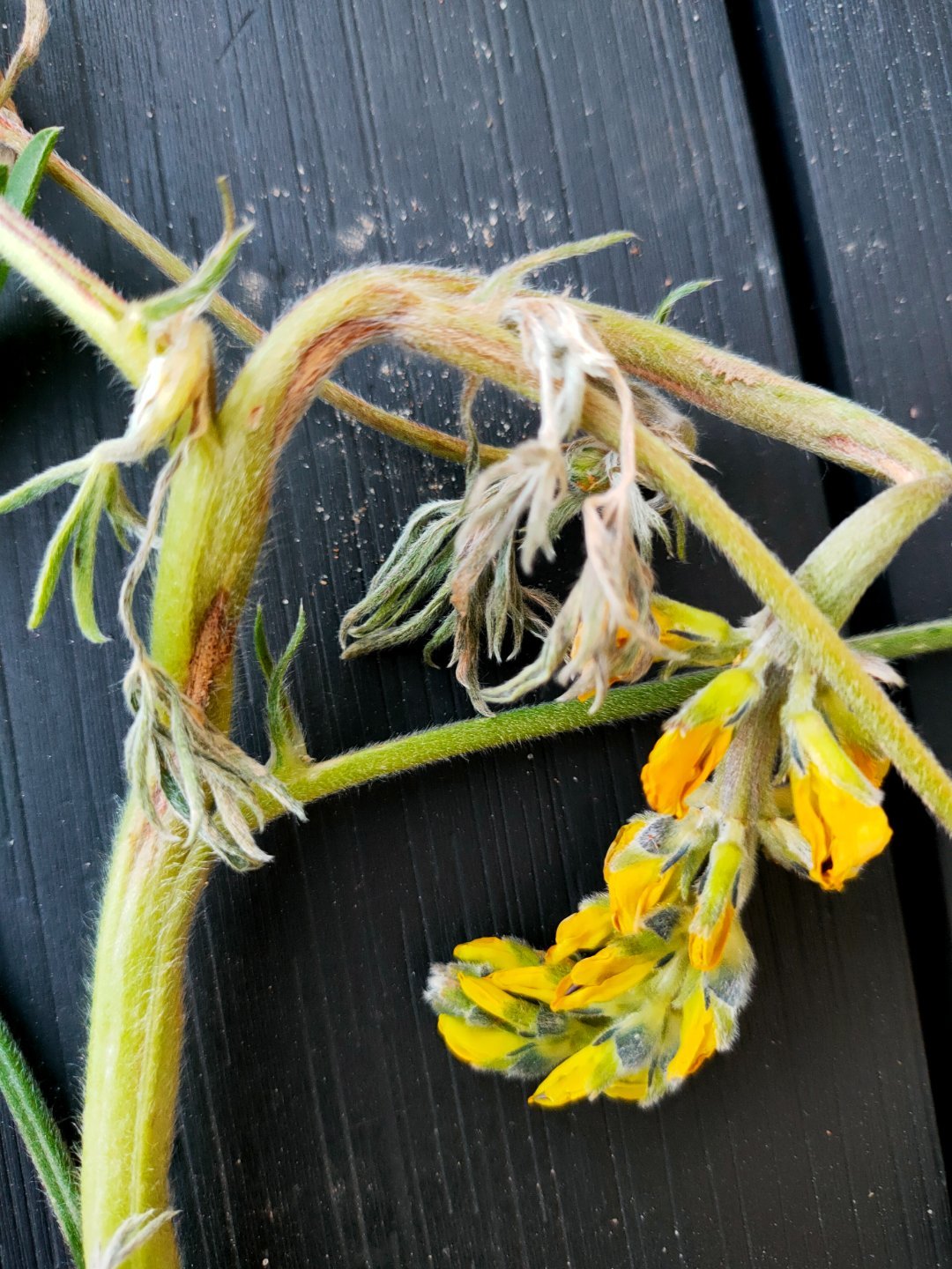

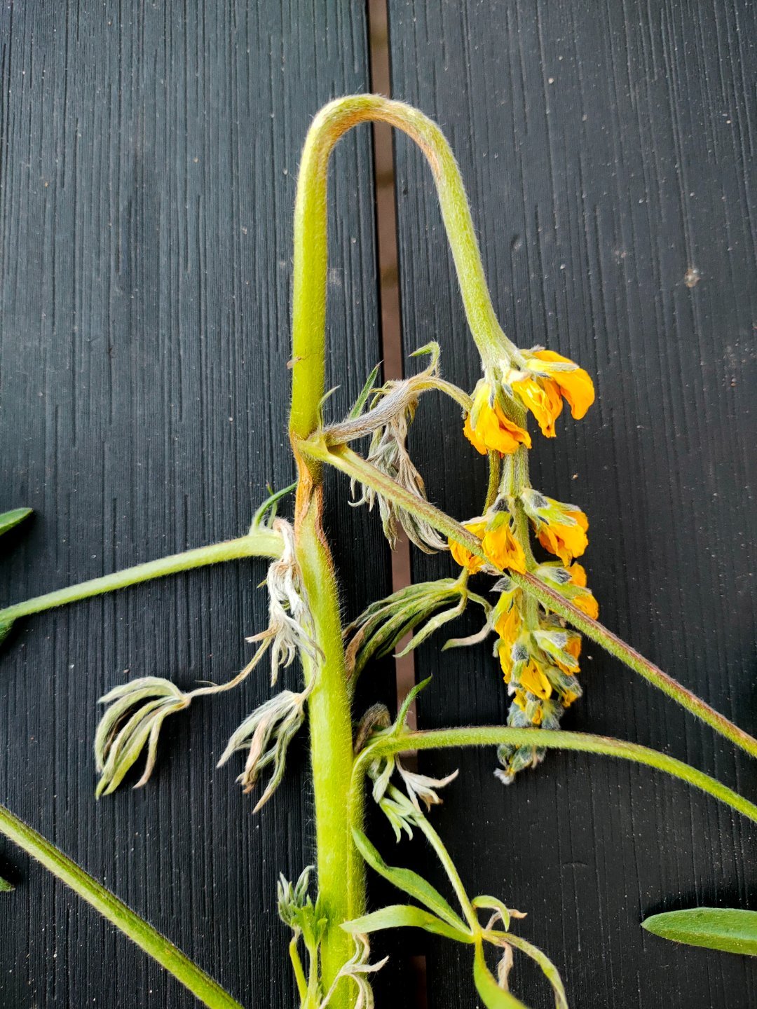

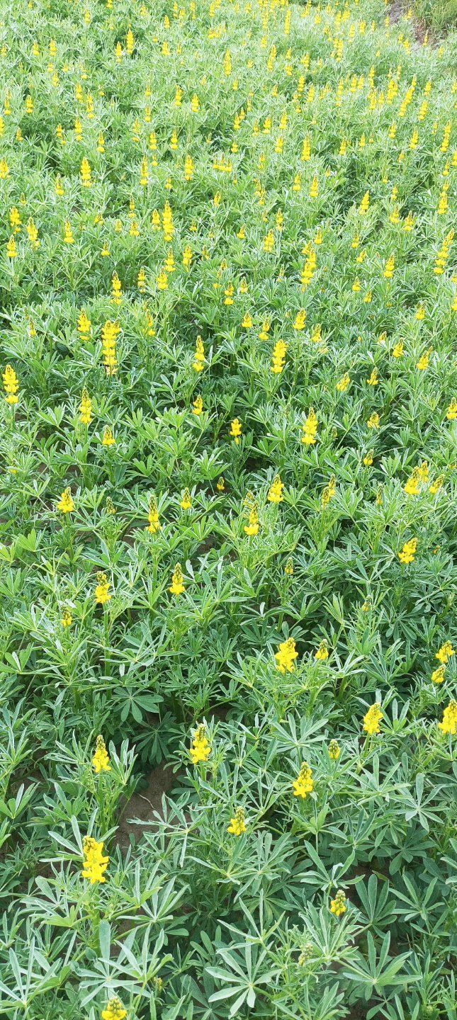

Witam czy to objawy choroby grzybowej, pojawiają się takie place z zamierającymi roślinami, w ostatnich dwóch latach od kiedy sieją łubin nigdy nie miałem takiego problemu. Jaki środek zastosować
1 minutę temu, olkosio napisał(a):
siejesz łubin już dłużej w płodozmianie? bo ja mam 3 rok żółty mister i nie zdarzyło mi się jeszcze żeby aż tak poraził go grzyb.
na tej działce jest pierwszy raz, sieję od dwóch lat mister i nigdy grzyba nie było, kilka dni nie byłem na polu i taka niespodzianka
Tam już jest pozamiatane, fungicydami tego nie wyciągniesz, niestety. Talerzowka i grykę siać
Niestety, taka przypadłość żółtego, najbardziej podatny na choroby wśród łubinów. Więcej wilgoci, trochę słońca i obraz jak na obrazku. Teraz już nie uratujesz.
A pojedyncze rosliny czy cale place? Jak pojedyncze to mozesz ratowac pozostale zdrowe zabiegiem interwencyjnym, zarazonych juz nie odratujesz. Jak cale place i zdrowych jest malo to szkoda pchac tam srodka.
Dawalem 125g s.cz tebu i 75g s.cz azoksy. Azoksa w tym roku pierwszy raz. Bez azoksy dawalem 150g s.cz tebu.

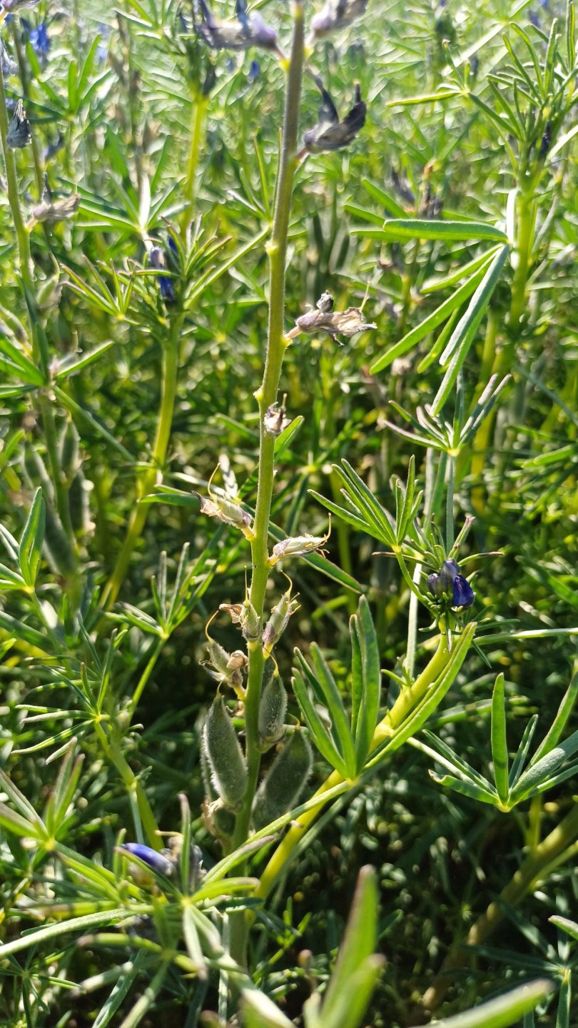

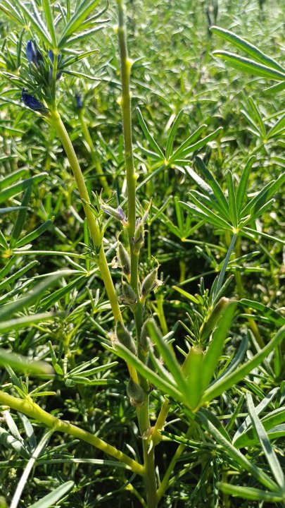

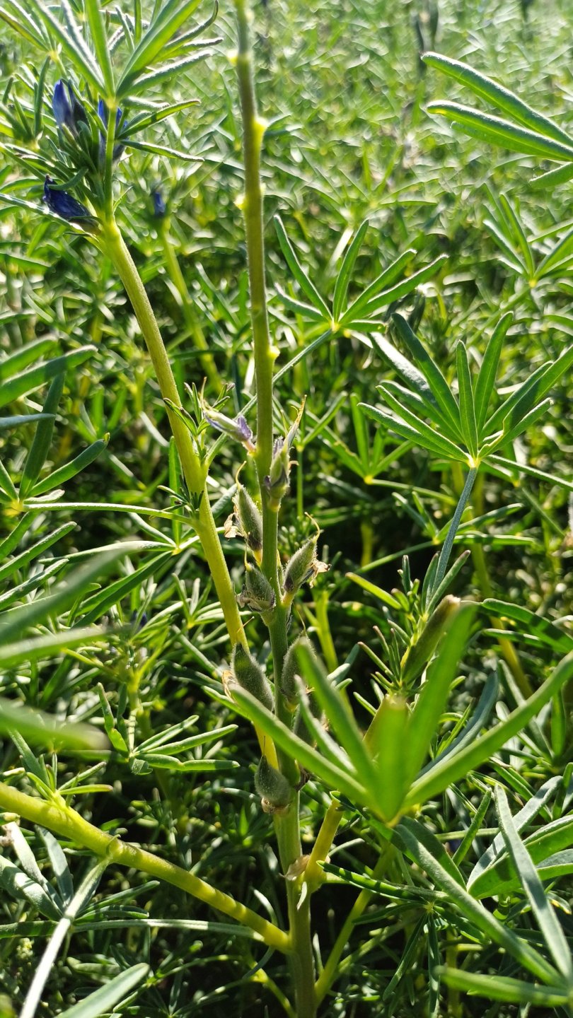

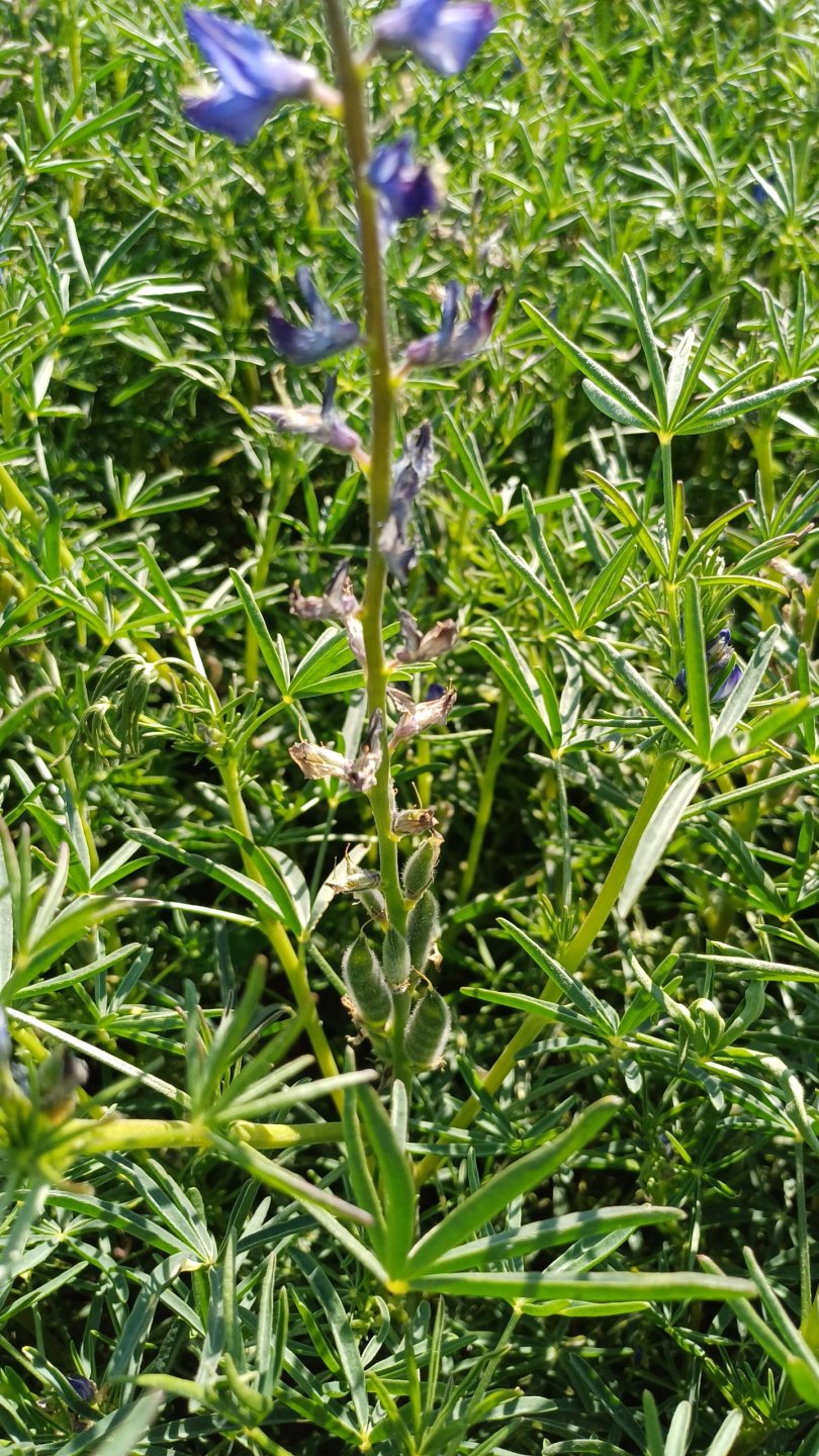

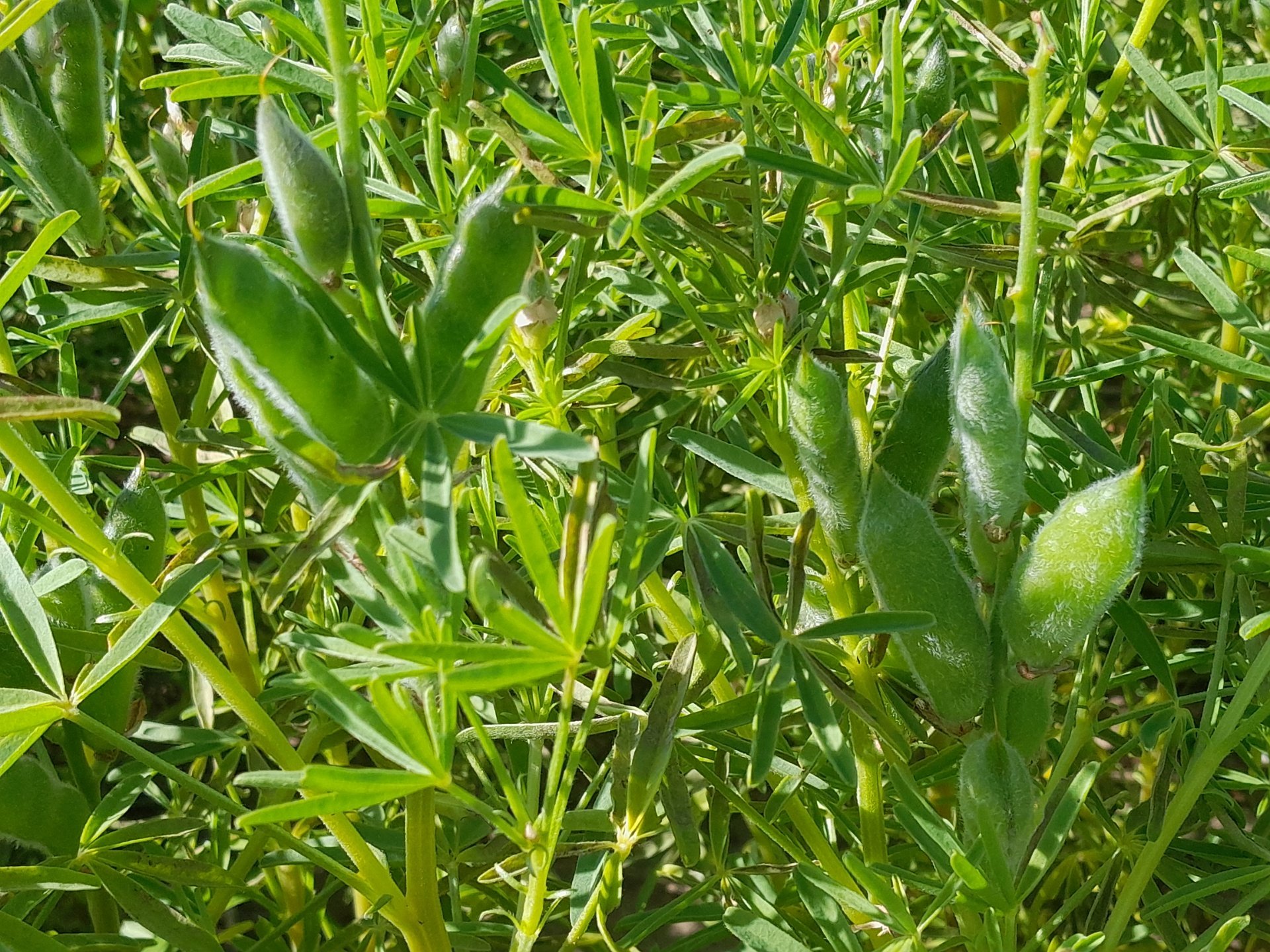

A w lubinie to normalne czy coś mu jest? Tam gdzie były kwiaty od góry jak się weżnie ręką to osypia się suche kwiaty (ten który jest przekwitniety) a od dołu widać zawiązuje strąki
Mój łubin ma już z górki.
Po kwitnieniu, liście się sypią, pewno za miesiąc żniwa.
A te nie wiem czy warto robić przy braku swojego kombajnu.
Zawiązane 2-4strąków co przy niskiej obsadzie wróży klapę.

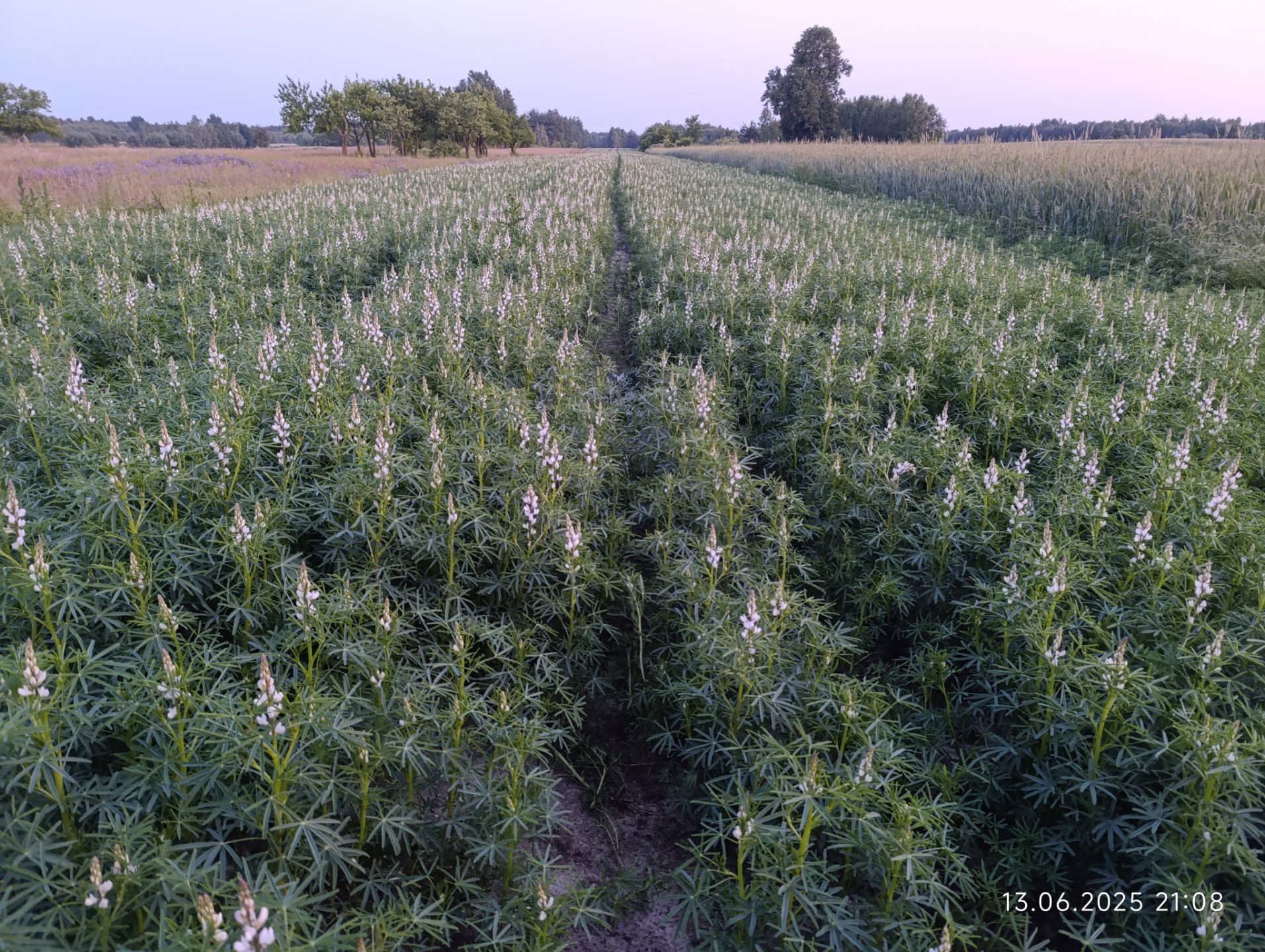

Rok u tych co gęsto zasiałem będzie że stratami antraknozy nawet w Oskarze. Łubin żółty znajomego za tydzień będzie pod pług się nadawał. Już 50% zwinięte przez antraknozę.
Pojawiają się place ale około 80% roślin jest zdrowych, jutro będę pryskał

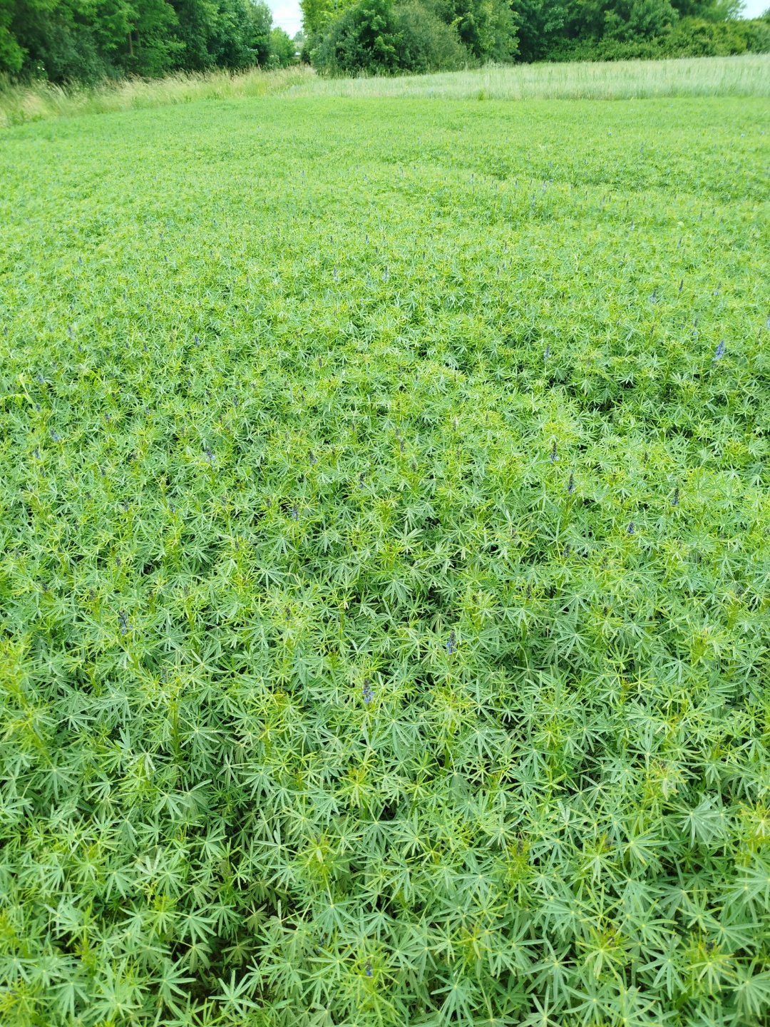

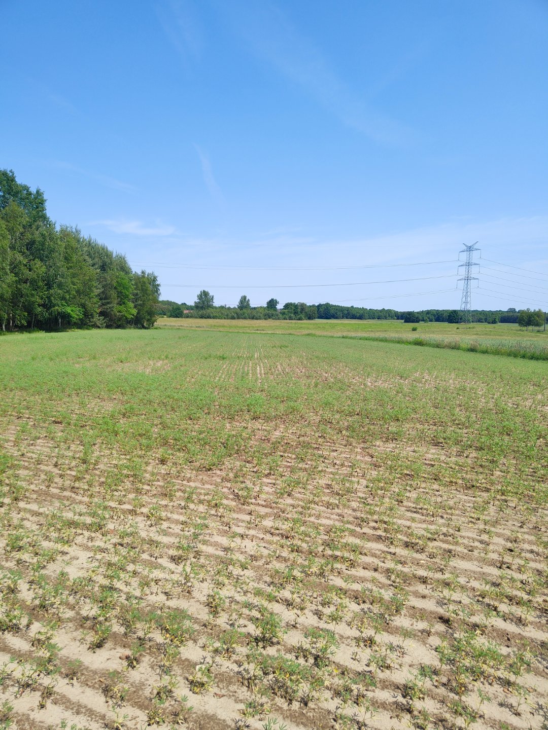

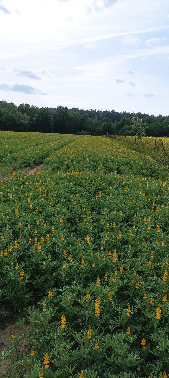

W dniu 6.06.2025 o 13:04, livebird napisał(a):
Cosik sie zieleni na nowych lisciach przebarwien nie ma
U mnie podobnie,
W tamtym roku Boxer 3l/ha, przepuścił sporo chwastu ale łubin ładny
W tym roku Stomp 2,5l i command 0,25l (jak zalecał pewien youtuber) i wszystko przypalone i żółte (długo się męczył) a chwastów też pełno.
Ma ktoś sprawdzoną mieszankę, bo w przyszłym roku daję sobie ostatnią szansę z tym łubinem 😂

37 minut temu, Damianursus30 napisał(a):
U mnie podobnie,
Niestety pewnie nie bedzie za wiele co zbierać o ile w ogóle bedzie co bo sporo padało i jak zaczoł sie zielenić i odżywać to zaś go przywaliło przez duzą ilosc wody a teraz zaś beda upały i go bedzie suszyc 🤣😅🤣
1 godzinę temu, Damianursus30 napisał(a):
U mnie podobnie,
Rozumiem u mnie tez boxer się nie popisał.
W następnym roku będę próbował pryskać na chwasty powschodowo.
2 godziny temu, Damianursus30 napisał(a):
U mnie podobnie,
Tyle comandu🤦‍♂️pewnie jeszcze na piachu. Jeżeli cena nie gra roli to stomp plus boxer.
