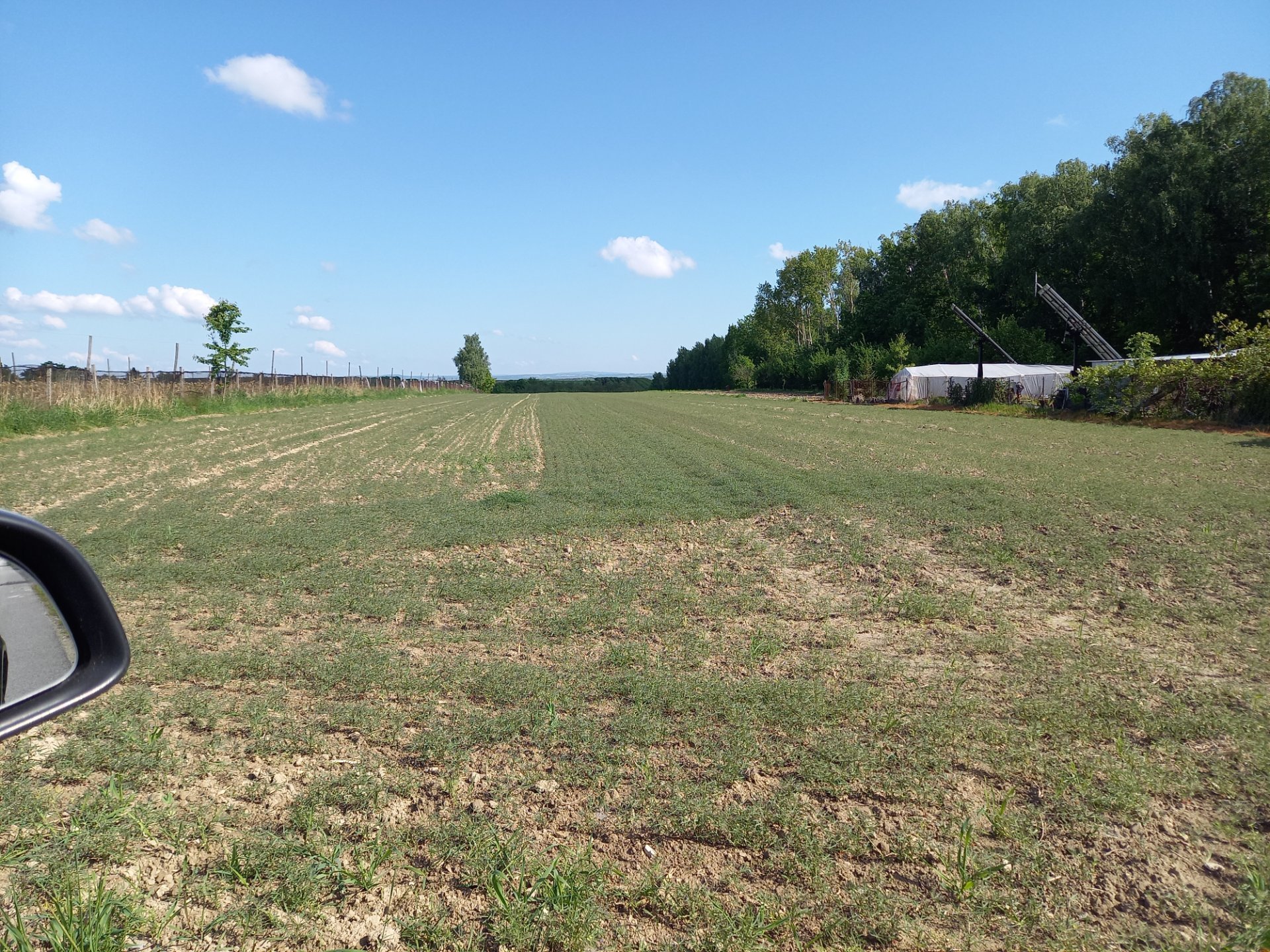

Moj siany 14 kwietnia  tak w wiekszosci wyglada 🫣. No ale zimno jak diabli i dzis dopiero deszcze poszly od jakichs 3tygodni.
Poszedl drugi zabieg na robaka + plonvit.
Za tydzien chyba wjade czyms na perz bo jest pare miejsc gdzie przebilo . No i ten pieprzony rdest- jest w tych samych miejscach co rok temu, wiekszymi skupiskami, narazie malutki wiec moze by do 1liscienych dodac goltix i by go spalilo w tej fazie?

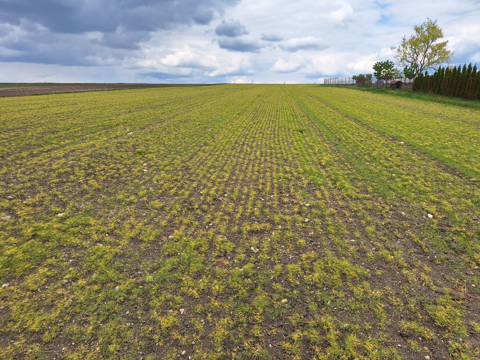

Jeśli ktoś się zastanawia czy zaprawiać łubin czy nie to odradzam,  dwa środkowe przejazdy zasiane nie zaprawionym, widocznie lepszy wigor startowy. Zaprawiane zaprawa Proseed +nawoz donasienny który mi zostal że zboża.
A gdzie ta zaprawa ma dopuszczenie w łubinie że się tak zapytam. Z tego co pamiętam to wszelkie mieszaniny które nie maja rejestracji to się robi na własne ryzyko więc nie bardzo wiem co ma to udowodnić. I te dwa przejazdy co a strasznie gęsto wyglądają jakby podwójnie były siane w porównaniu do porównaniu do pozostałych
wydaje się strasznie rzadki

Godzinę temu, zbyszek8201 napisał(a):
Nie wiem co to za zaprawa i czy do łubinu jest jakaś konkretna dedykowana ale różnica jest ogromna na tym zdjęciu
Kilka stron wcześniej ktoś wrzucał jakieś opracowanie ochrony łubinu i tam było napisane zeby stosować zaprawy zawierające fludioksonil bodajże i tym się sugerowałem,  przejechane jest raz siewnikiem nie ma nakładek, herbicyd tez te same, też bez nakładek jedyna różnica to ta zaprawa.
Ok. Tylko właśnie Twoja zaprawa zastosowana ma chyba dwie substancje , fludioksonil i coś tam jeszcze. Zerknolem na sklep dla roślin i jest np Maxim coś tam z samym fludioksonilem i fakt jest chyba też do grochu , łubinu. Także może jest Tu problem , że ta druga substancja przyhamowała ten łubin.
Zawsze stosuje Maxim czy to w grochu czy łubinie i nigdy nie było problemu ze wschodami. Zaprawia się strączki tylko po to żeby w przypadku przedłużających się wschodów ochronić siewki przez zgorzelą, jak trafisz w warunki to luz a jak się będą przeciągać wschody jak niekiedy było do miesiąca czasu to grzyby mogą ziarniaki załatwić że już nic nie wyjdzie.
U mnie rok temu łubin też dostał 250g metrybuzyny i byl najlepszy od lat.
Obstawiam w tym roku warunki, sucho, przymrozki, deszcz przepłukał chemię głębiej i łubin się zbiera jak pies do jeża
