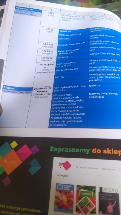

Koledzy podpowiedzcie mi jak zaprawiacie łubin nitraginę?  Najpierw zaprawienie zaprawą nasienną a potem nitaginą? Czy nitragina dopiero przed samym wysiewie i bez dostępu światła słonecznego?
można ręcznie w siewniku. bakterie są potrzebne glebie nie nasionom. Można też wsypać do rozsiewacza do wapna ziemi gdzie rósł łubin i rozsiac na pole gdzie on będzie uprawiany. Też taki o sposób na zaszczepienie gleby bakteriami....
