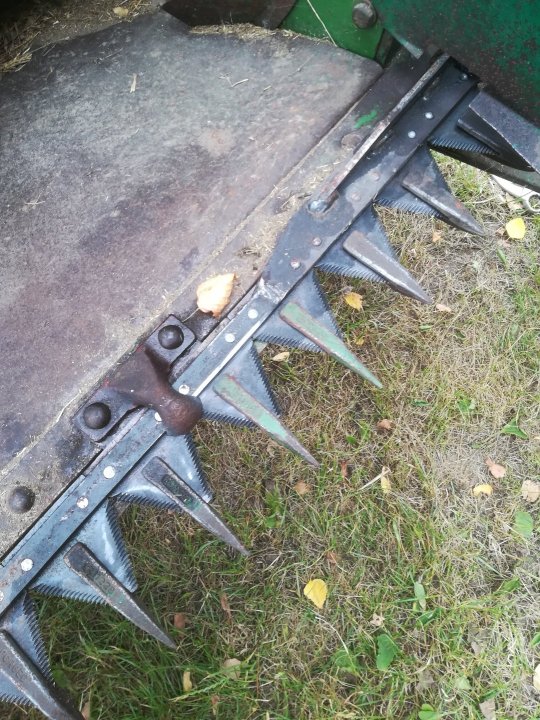

Mareczek78    2
z056 ma bagnety ze stalkami i nożyki kosy mają ząbki od dołu. Jak kupowałem kiedyś kose  to sprzedawca się pytał czy z ząbkami do dołu czy do góry. Twierdził że z058 ma taką kose czyli ząbki do góry noża. Zresztą Rekord ma inne bagnety bez stalek więc być może tak jest. Niech się koledzy co mają z058 wypowiedzą

Rolnik1973    15388
3 godziny temu, Winnetou napisał:
Nie mam z tym do czynienia, ale nawet laik wie, że u góry😋
Bież te z ząbkami od góry
Miałem od dołu teraz mam od góry , zawsze jak gdzieś piach łapnie to tak nie zdzieraja się
No i fajniej wygląda.

wieslaw16    79
Do bagnetów ze stalkami powinna być dolno nacinana ,a do bagnetów bez stalek górno nacinana.
