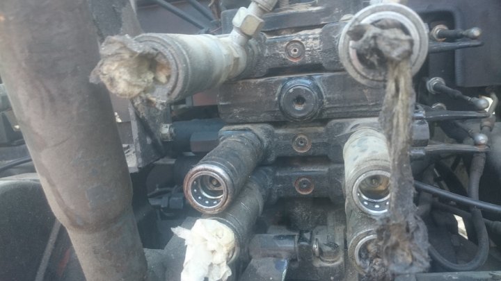

Witam.czy ktos wie jak podpiąc pod rozdzieczalac maszyne z ls?
Rozdzieczalac na zdjeciu ten pomiędzy gniazdami posiada :po lewo 3 korki, po prawo jeden, i ten jeden korek co widac.

Witam
Podbijam temat. Czy w wejście PB można podłączyć ładowacz??? Jeśli tak to w które miejsca dokładnie?

kiciak    0
Podpinam się pod temat. Udało się komuś podpiąć LS do Case Mx lub 5130? Może ktoś ma numer tej magicznej płytki przykręcanej do plastrów.

kiciak    0
Numer magicznej kostki 1346446c2 ale nowej nie kupicie wycofane z produkcji.

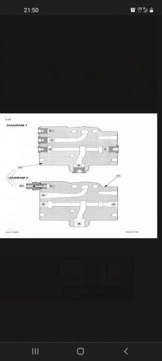

zetores    16
11 godzin temu, karol2306 napisał:
Jeśli macie kostkę jak na zdjęciu to nie trzeba nic więcej. Są tu wszystkie gniazda
Więc pod które korki to podłączyc?

zetores    16
Niestety nie posiadam takiego schematu, a na rozdzieczalaczu równiez brak napisów...
Mógłbyś go udostepnic?

Ed2000    5
A masz kolego w swojej ofercie tura do mx 80c bo interesuję mnie dołożenie ładowacza.
Oznaczenia płyty power byone czy dobrze myślę
R- zasilanie
O- spływ pod ciśnieniem
SL- sterowanie ls

Ziel    115
Odkopie, mam pytanie czy ten korek centralny z R podaje stale cisnienie nie zaleznie od sterowania ls?

Dastan    620
Na moje oko podaje ciśnienie takie jakie jest aktualnie na pompie, jak nie ma zapotrzebowania to ciśnienie stand by jak jest to takie jakie wytwarza aktualnie pompa.
