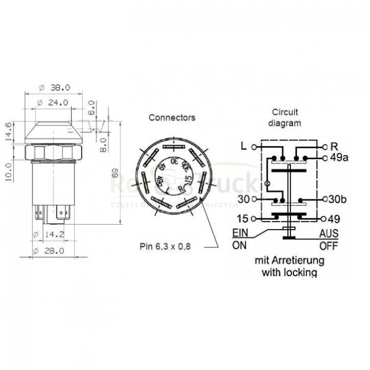

No i git, teraz trzeba dorobić bypass do lampy pewnie kostkę szlag trfaił. Wywierć malutki otworek przepuść przewód uszczelnij sylikonem z jednej przykręć do masy z drugiej do blachy trzymającej żarówki w środku lampy.
Teraz jeszcze te nieszczęśliwe napięcia przy przerywaczu sprawdź.

Ok mase to juz zrobie bez problemu, jeszcze mam ostatnie: Czy przewód ze starego przerywacza 30b moge polaczyc z przewodem 49 i podłączyć go do nowego przerywacza 49 bo bez tego 30b nie mam w tej chwili awaryjnych?

Na 30b jak mniemam napięcie jest cały czas na 49 pojawia się gdy są wyłączone są awaryjne, po ich włączeniu jak mniemam napięcia nie ma.
@nokia to było pytanie masz sprawdzić czy tak jest jak piszę wyżej.

nokia    0
1 godzinę temu, hubertb napisał:
Kierunki już zrobilem, kostki zadnej nie musiałem rozwalas. Sytuacja przedstawia sie następująco Jak mam kierunki to nie mam awaryjnych, ale to rzeczy : jak chce miec kierunki to musze wylaczyc przycisk awaryjnych, a jak wcisne przycisk awaryjnych to nie ma kierunkow

 No to zostały ci dwa dyndające kable jeden to 30b a drugi od CL, teraz tak jak włączysz awaryjne to sprawdź czy jest napięcie na przewodzie 49.

hubertb    4007
Masz taki przełącznik awaryjnych ?
Jeśli tak możesz swobodnie zmostkować przewód 30b z przewodem 49.

hubertb    4007
Dobra możesz zmostkować przewody 49 i 30b bez przeszkód. Czy przewód CL był u ciebie wcześniej podłączony ?

nokia    0
Jeśli tak połączenie to nie spale przerywacza? Tak CL mialem polaczony starym przerywaczu

hubertb    4007
Podaj napięcie na CL wydaje mi się że powinny zapalić się światła postojowe.

nokia    0
Polączyłem te 30 b z 49 i zamontowalem do nowego  przerywacza pod 49 i teraz mam kierunki oraz awaryjne, do nowego  przerywacza podlaczylem w sumie 7 kabli, zostal mi tylko jeden ten CL  ale to już chyba niech tak zostanie, w ciągniku wszystko juz dziala
