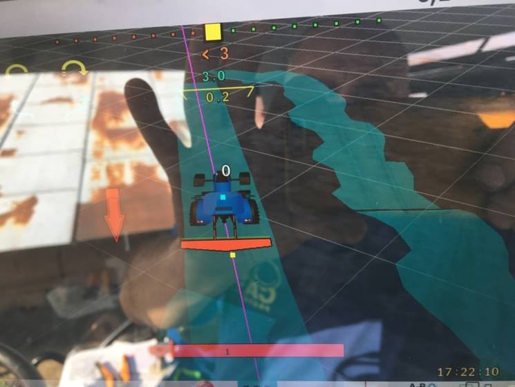

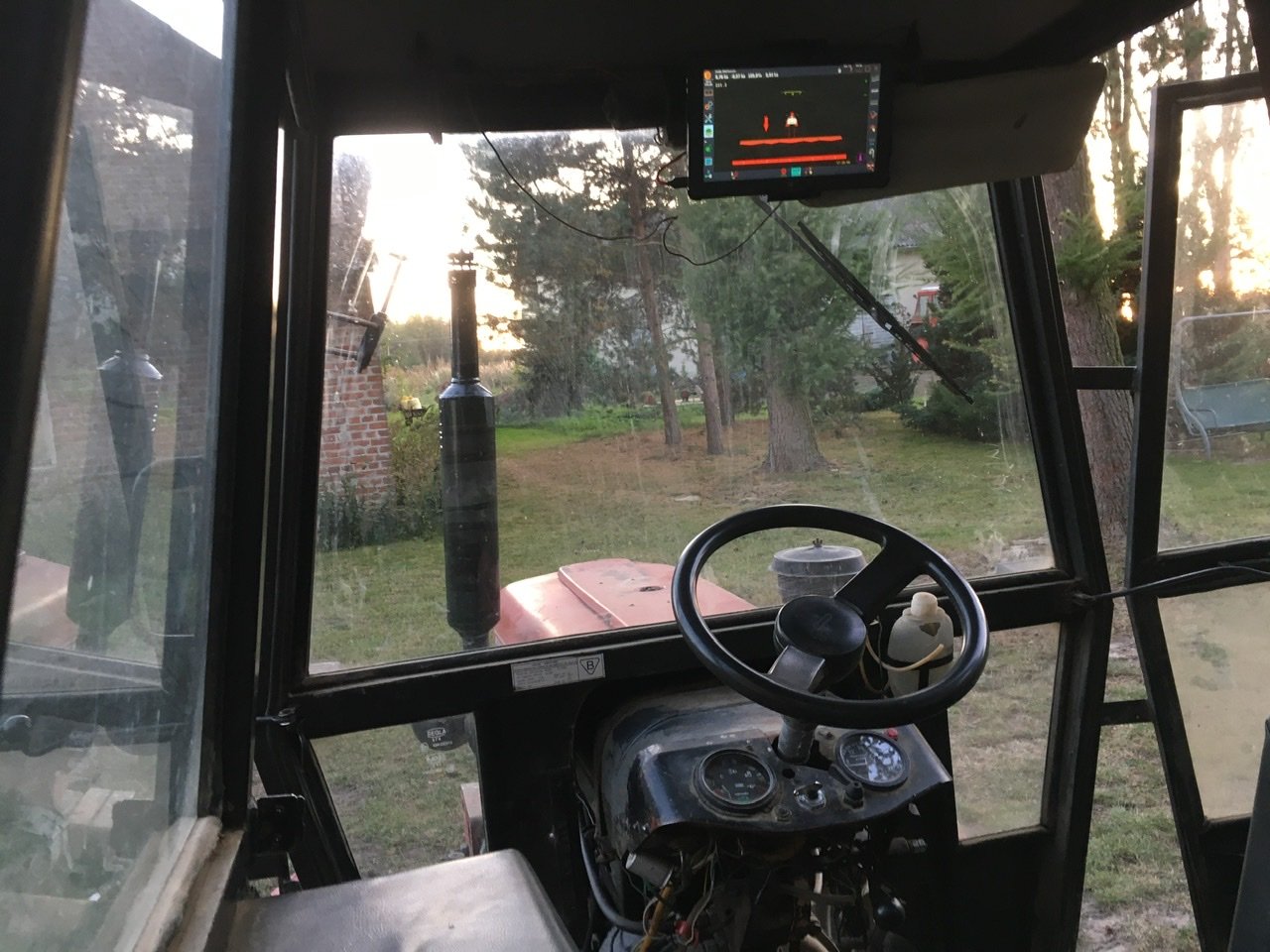

Płacisz 4x tyle i ci ustawiają ciągnik i profil pod każda maszynę. A w AgOpenGps możesz to zrobić sam jak potrafisz.
Teraz jak przyczepiam konkretną maszynę mam pod nią zrobiony profil. Działki mam  zapisane granice i wszystkie linie prowadzące. Jedynie koryguję na konkretnej działce szerokość maszyny +- kilka cm by na koniec nie zostało mi metr do zasiania przy 3m zestawie.

Mam sekcję gdzie są parametry wymiary ciągnika i jest sekcja gdzie są parametry maszyny. Można jeszcze wejść w sam algorytm sterowania ale to już grubsza sprawa.
Często widzę ludzie maja problem z utrzymaniem prostej, długo dochodzi a potem przekracza i znowu wraca. Lub robi zygzaki

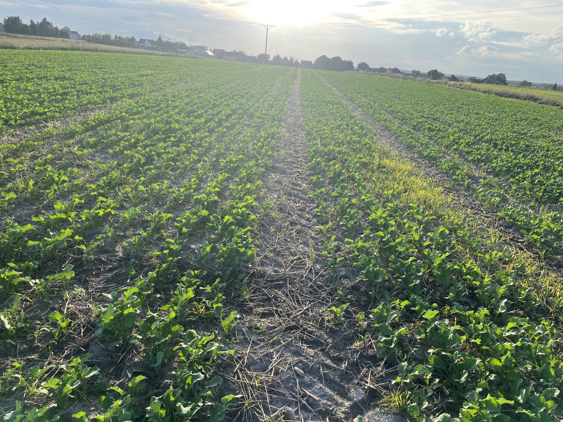

Mam górki pagórki i robię ścieżki tylko na jedno koło na jedną redlice by tylko zaznaczyć. Jak robiłem szersze ro woda mi wyrywała rowy. Poza tym teraz rozstaw ścieżek nijak mi pasuje do siewnika. Nie wspomnę o zakładkach które można rozdzielić na wszystkie przejazdy
Edytowane przez ansu
Ja po prostu dla wygody robie na 27m pod opryskiwacz samojezdny. Na opryskiwacz też biore AOG do samego wskazania ścieżki, bo np na samosiew w rzepaku jak pryskam to ścieżek czasem jeszcze nie widać, a tak to jestem pewien, że dobrze wjeżdżam.
Nie wyobrażam sobie pryskania bez ścieżek. Za każdym zabiegiem gniecie się rosnące rośliny a przy zbiorze tylko więcej strat z tego powodu. Siewnik i opryskiwacz na gps.
