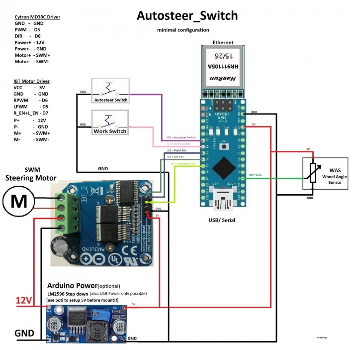

schemat ze strony http://agopengps.gh-ortner.com/lib/exe/detail.php?id=start&media=autosteer_switch_minimum_config.jpg
UWAGA NIE AKTUALNY ROZKLAD PINOW W NANO. podzespoły najlepiej na allegro zamawiać jak macie smarta. Wyjdzie duuuużo taniej. Mam płytke goła jak ktoś chce za 40zł odsprzedam.
To co jest na rysunku plus f9p plus antena. Najlepiej zamiawiać od razu po 2 sztuki albo zgadać się na forum przesyłka 20euro chyba kosztowała. Strona producenta

Z czujników:
MMA 8452, ADS 1115 Analog-Digital Converter,
Nie kupować BNO szkoda kasy.
Ogólnie temat rzeka. Mi zajęło złożenie 2 miesiące weekendami. Ja robię teraz sterowanie hydrauliczne to będę miał porównanie.
