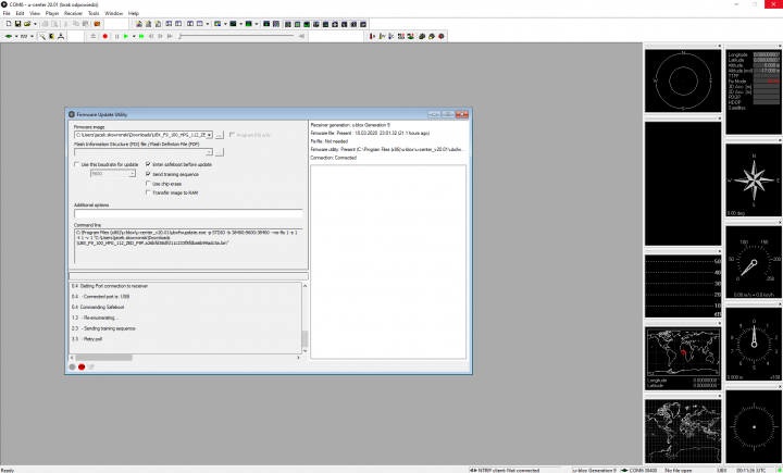

yacenty    3883
coś chyba nie gra do końca
niby fw się wgrał
ale przy próbie wgrania pliku konifuracyjnego leca timeouty.
jak próbuję rozpiąć płytki to system nawet się nie odpala :(

kibix    284
Jak wygrywasz konfiguracje to pewnie wyskakuje jakiś błąd skoro masz timeout. Zrób skrina tego błędu.

yacenty    3883
teraz podpiałem sie z drugiej strony
okazuje sie ze firmware wgrał się tylko na małą płytkę. na duzej płytce jest stary - v11
póbuje go wgrac i znów kupa

yacenty    3883
dobra, złe parametry programowania.
Ogarnięte AOG odpalony i działa na sucho, teraz czas na testy polowe.
