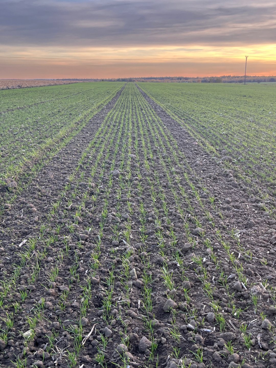

Widziałem jak kumpel mi siał na zębatce i jak teraz jeździ na zaworze. Ja w małej kubocie też miałem zawór.
Kumpel dziś ma 2 zawory w ciągnikach a na kombajnie zębatkę, ale mówi że to ostatni sezon i już kupił zawór.
NTF chyba teraz okolo 4500zł woła za ten blok. Na zębatce też da się ustawić aby naprawde prosto jeździł. Wrzucam tu zdjęcie właśnie z siewu na zębatce, bo akurat ciągnik, którym siałem został ostatni na zębatce. Fakt, jest najmniej estetyczna i najmniej wygodna, ale budżetowo też sie na niej da jeździć.
Już teraz za późno. A jeśli chodzi o wiadomości nmea to wystarczy gga, vtg, gst i zda? Konieczne jest rmc? Um982 z 1 antena. Satelity widzi, ale zastanawiam się co można poprawić.
