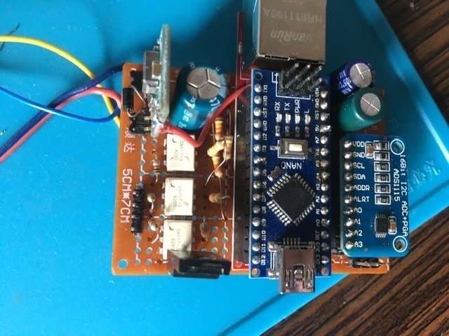

Z USB wcześniej czy później zaczną się problemy. Nie wierzyłem też, ale tak jest. Rok chyba jeździłem na usb, a od dwóch lat na LAN już przeszedłem i jest to jedyne słuszne rozwiązanie. Używam adapterów usb->lan
Jak zamierzasz później rozwiązać kwestię autoprowadzenia? Ja, z racji iż ciągnik na którym będę eksperymentował nie jest ciagnikem docelowym chciałem użyć zębatki lub keya. Ale to jest kwestia wpięcia w układ cytrona,  no i napięcia bo zdaje się że zębatka (czy keya też, niewiem nie sprawdziłem jeszcze) potrzebuję 24v?
Kontroler silnika DC jakoś tak się to nazywa i to rozwiązuje problem napięcia 24v. Ja zamierzam montować zawór sterujący ale jeszcze nie wiem. Mam mało hektarów żeby aż takie udogodnienie robić na chwilę obecną. Teraz bardziej mi baza rtk potrzebna bo ta co korzystam to marudne i jakiś słabo dokładne. Mieszkam blisko granicy i wojsko robi też robotę z zakłócaniem GPS i telefonów.
MD13S to miałem na oku jakbym miał podłączać autoprowadzenie bo ma schemat jak co podłączyć.

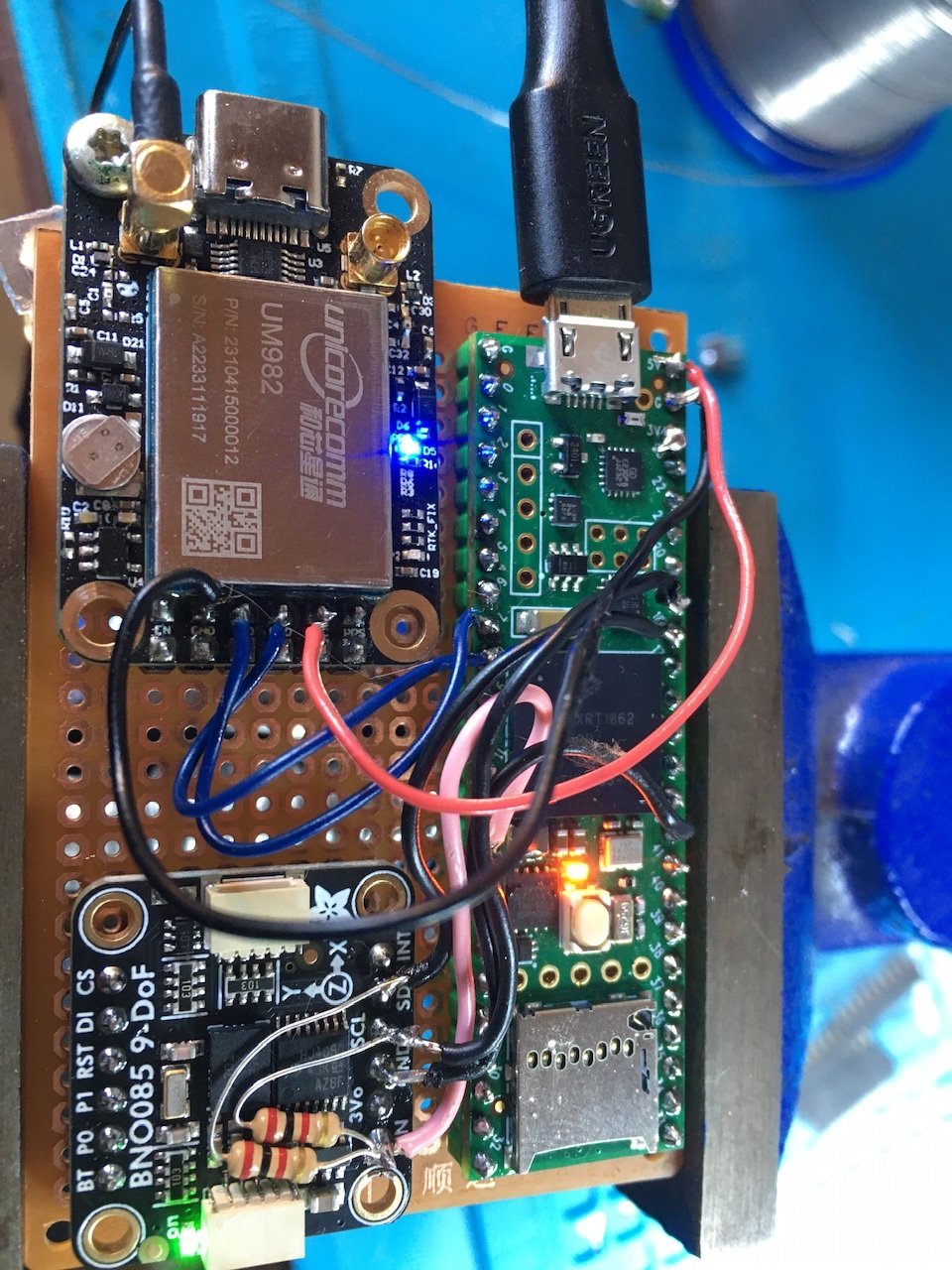

Kolego może to za dużo szukania. Wybierz albo f9p albo um980. Według mnie to um980 jest szybsze i obsługa L5 i do 50Hz. Ja walczyłem z nim i dało się zaprogramować tak więc z tym mogę pomóc. F9p to według mnie starszy sprzęt i wolniejszy. Oglądałem filmiki to programowanie UM jest jakoś prostsze niż f9p. Ok jest flash ale nie uważam tego za dobre rozwiązanie bo jak trochę się dowiesz to samemu można zaprogramować więcej i dokładniej.
Z UM98x problem trochę bo producent nie chce udostępniać oprogramowania sprzętowego i do tego w zależności od wersji różnie to się konfiguruje. Ostatnio dostał mi się taki, że na USB C CAN był ustawiony
Ja BNO085 zamówiłem na botland ale po 2 tygodniach okazało się że nie ma to najtaniej i najszybciej wyszło na amazonie. A myślałeś już na czym te graty osadzisz?
4 godziny temu, velFoka napisał(a):
Rób na płytce zwykłej, kilka kabelków lutniesz zaprogramujesz i będzie śmigać jak u mnie
Bezsens po prostu. Po co rzeźbić dwa razy…
Ma to sens, tym bardziej że płytka aio u chińczyka to aktualnie ok 60 $.
Swoją drogą będę zamawiał, a że minimum to 5 sztuk, będzie ktoś potrzebował?

4 godziny temu, chłop z mazur napisał(a):
Ło Panie to nie moja liga😉
To tylko tak wygląda a jest banalnie proste. @ansu robił to na przewodach a ja na goldpinach i ścieżkach ale też nic trudnego😂
