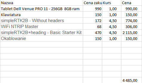

W takim razie dobrze wnioskuję że wychodzi wiele taniej od ,,gotowców,, bo nie dość że cena sprzętu to znikomy % ceny komercyjnych rozwiązań to jeszcze darmowy sygnał mamy.
Dlaczego trzeba kupić 2 anteny dla darmowego sygnału?
  • Root Admin
1. Sygnał.
Mając 1 antenę gps bez płatnej korkcj mamy dokładność max 25-30cm, najczesciej 50cm.
Mając 2 anteny gps - możemy bardzo upraszczając duplikować sygnał i zwiększyć precyzję do 2.5cm - warunek jest jeden - te anteny muszą ze sobą "gadać", albo muszą być spięte sygnałem GSM albo radiowo.
Jak kolega wspomnial mozna sobei kupić 2 płytki i mamy dokładność 2.5cm - warunek jest jeden - trzeba je ze sobą skomunikować - a wbrew pozorom nie jest to takie trywialne, bo ciągnik musi "widziec stację bazową", która musisz gdzieś umieścić na gospodarstwie i zasilać non stop.
W teorii banalne - w praktyce nie tak bardzo.
Można kupić 1 płykę - założyć na ciągnik i kupić abonament w geodezji. Koszt abonamentu 1500 zł za  rok, minimum 180zł /msc. Lub nawet tydzien za 54zł
Jak wygląda kwestia sygnału w Trimble, czy też systemach typu Raven, JD.
Mamy najprostsza korekcję prosto z satelity - za darmo, sygnał sprawia dokładność 30cm.
W trimble mamy kolejny pułap 15cm - tutaj sygnał kosztuje ok 350Euro za rok.
Najwyższy sygnał w trimble to koszt roczny w okolicy 1200E.
To są sygnały z satelity.
Można też dokupić modem i kupić sygnał dostarczany przez geodezję - sygnał kosztuje jak wyzej - 1500zł za rok lub 180/msc. Modem dość nie mało kosztuje i trzeba kupić licencję aby to wszystko odblokować.
2. Urządzenia.
Tutaj trzeba kupić tablet na windows. kupić płytkę i antenę lub wersje z 2 płytkami i dwiema antenami aby miec sygnał rtk - czyli 2.5cm
Majac tablet system tylko nam pokazuje.
Trzeb sobie zbudować sterownik do hydrauliki, zmodyfikować hydraulikę i można zrobić jazde równoległą.
Jak to sobie analizowałem to trzeba lekko wyskoczyć 10tys zł aby to uruchomić.
Następnie można sobie zrobić sterownik do kontroli sekcji opryskiwacza i to spiąć, ale póki co z tego co czytam ta funkcja jest niezbyt stabilna w oprogramowaniu.
Projekt jest naprawde dla majsterkowiczów i znających bardzo dobrze elektronikę. Tu niestety nie jest tak, że idziesz do sklepu wydajesz wspomniane wczesniej 10tysięcy, zakładasz w godzinę na ciągnik i wio w pole.
Ja jestem na etapie tabletu, zaznajomienia sie z aplikacją i spięciu tego w całość i mam dokładność 2.5cm. Teraz zacznie się jazda z budową systemu do hydrauliki, ale na ten moment odpuszczam - jak dla mnie zbyt skomplikowane.
Wolę zapłacić 35-45 tys i zapłacić niech mi to ktoś zrobic i przeszkoli jak mam używać. (Tyle kosztują proste systemy od lidetów rynku: JD, Raven, Trimble)
Tu trzeba wydac 10 tysięcy a później bardzo dużo przy tym grzebać, ja niestety nie mam na to czasu i umiejętności.
Biorąc pod uwagę ile razy dzwoniłem do wsparcia technicznego Trimble z prośbą o pomoc o wytłumaczenie jak coś działa, to jednak nie jest to takie hop siup.

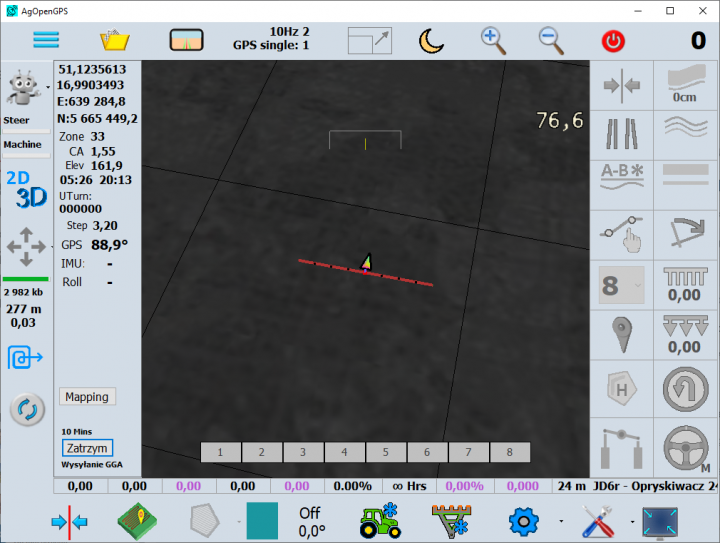

mam punkty GPS narożników pół. chciałbym je jakoś wstawić do aog i chciałbym żeby mi je wskazał i w nie zaprowadził. chce zweryfikować czy sąsiad przyoral
Możesz tak spróbować.
Tworzysz nowe pole. Robisz obojętnie jaką AB line. Zamykasz AGO. Wchodzisz w moj komputer/dokumenty/AGO/nazwa_pola/ABline edytujesz to za pomocą notatnika i podmienisz współrzędne. zapisujesz. Włączasz ago i sprawdzasz. Ustaw dużą szerokość narzędzia żebyś w dobrą ścieżkę trafił.
Nie gwarantuje że to będzie działać.
  • Root Admin
niby mam 2 płytki z dwoma antenami
jedna ma wifi caster i nadaje do rtk2go
niestety w agopengps mam single gps
może być tak dlatego że anteny oddalone od siebie o 1.5m?

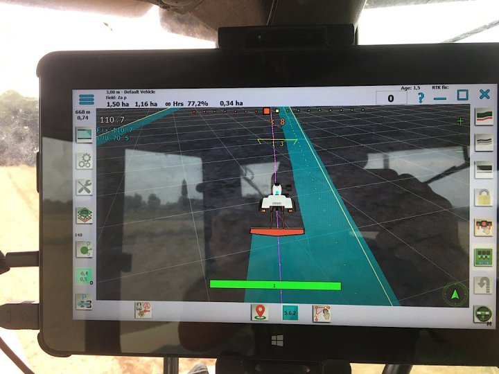

Chyba na jesieni spróbuję coś ulepić. Szczególnie do siania, opryski mam po ścierzkach
Elektrozawory muszą być proporcjonalne i sterowane pwm, takie włącz wyłącz nie da rady nawet przy zmniejszonym przepływie oleju??
Edytowane przez ansu
Obecnie mogę tylko w domu podłubać  Fajna zabawa, szczególnie jak ktoś nie wie o co chodzi i za bardzo nie ma gdzie się dowiedzieć od podstaw. Programiści i elektronicy mają łatwiej. Zobaczymy jak to w ciągniku zadziała.
