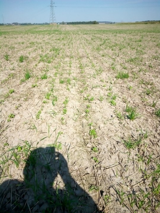

Wybieram się z Labradorem ale chyba nie wyjadę bo za mocno wieje jutro ma być spokojnie
Udostępnij ten post
Link to postu
Udostępnij na innych stronach
Mecha    110
W jakiej dawce i fazie. Pokaż swój rzepak. Ja nie wiem czy nie dołożyć zorro (patrz moje posty wyżej).
Udostępnij ten post
Link to postu
Andpol    951
Zdjęcie chyba z przed 4 dni wyżej pisałem posty. Zastanawiam się czy nie dodać jakiegoś śmierdziucha?

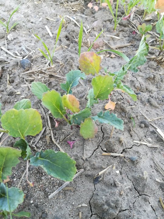

lucekk    11
Panowie, co mu może dolegać?Tydzień temu dawany metazanex 2l/ha. Dość spory plac nie daleko poprzeczniaka. Dziś Agil na 1lisc 0.7l
Udostępnij ten post
Link to postu
yacenty    3886
dubel przy pryskaniu na chwasty? brudny opryskiwacz? coś nie tak wcześniej?

lucekk    11
Dubiel ale to częściowy jak już a tutaj jest to większy plac. Jakieś propozycje co dać czy poczekać?
