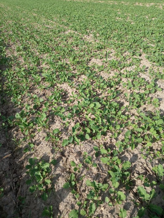

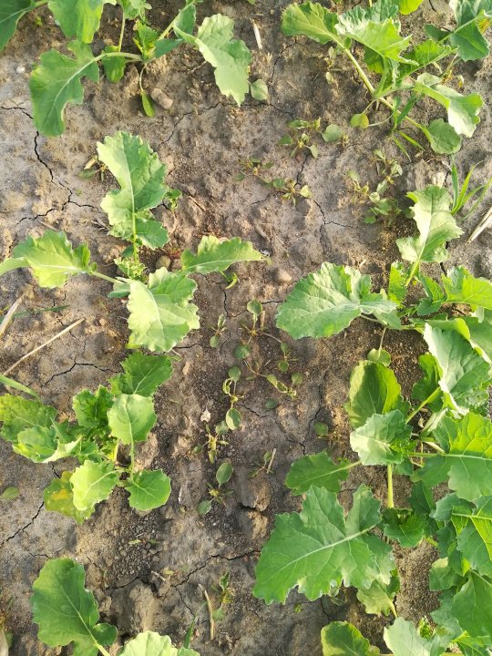

Jutro planuje zastosować regulacje, jeszcze się waham czy samym Toprexem czy bawić się w dawki dzieolne caryx 0,2 + tebu 0,1. Mogę do tego dodać jakieś mikroelementy, małe dawki na pobudzenie czy lepiej później całą dawkę. Oraz na jednym polu mam problem z odchwaszczeniem 2listnych i kiedy najlepiej je poprawić? 9 dni od zabiegu Metazanex 2l/ha. Przedwczoraj poszedł Agil na 1 liść. Czy też liczyć że rzepak go zadusi?

Regulacje jak i ochronę, rzepak jest nie równy 2 - 4 liści. Więc skoro taka jest nic nie warta to jaką polecasz?

Polecam tebu ale 0,5 litra i caryx 0,5 litra. I trzeba poczekać na 4-5 liści. Na 2 liście regulacja za szybko
