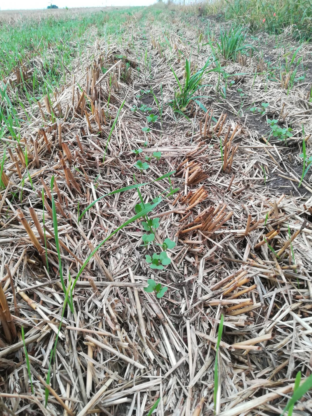

27 minut temu, dzikiWschód napisał:
od czego zależała taka rozbieżność?
od ilości mysich dziur na polu i od ilości kuropatw czy iinnych wróbli
17 minut temu, kibix napisał:
na orkę rozsiewaczem siałeś a potem brony ?
Czy jak to siałeś?
orka, talerzówka, rozsiewacz nawozu, płytko 3-5cm talerzówka
2 godziny temu, yacenty napisał:
sorry ale marudzisz już jak stara baba, poczekaj na deszcz a jak to to agregat i siej jeszcze raz
mi się kojarzy że każdy środek na jednoliścienne działa powoli. 3-4 tygodnie nim zboża znikną z rzepaku
Sianie we wrześniu rzepaku to można zapomnieć już o jakimś sensownym plonie.
Bzdury gadasz. Wszystko zależy od regionu i pogody. Wystarczy być w woj lubelskim i mieć jesień jak w poprzednim roku i jak jest zasobna gleba to byś musiał go solidnie skracać tak czy siak.
P.S. Poza tym co innego 1 września a co innego 30 września.

zwroccie uwage na glebokosc siewu bo wielu to ignoruje. Posiany na 2-3 cm to pare dni i na wierzchu. Co z tego ze zasiejecie w terminie jak na 5 cm i na wschody czekacie 2-3 tyg.

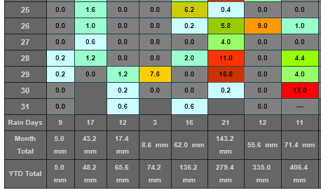

Chyba znowu nieporozumienie, chodziło mi że sobie stację bym kupił bo mnie deszczomież męczy
Jacku Chyba znowu nieporozumienie, chodziło mi że sobie stację bym kupił bo mnie deszczomież męczy
