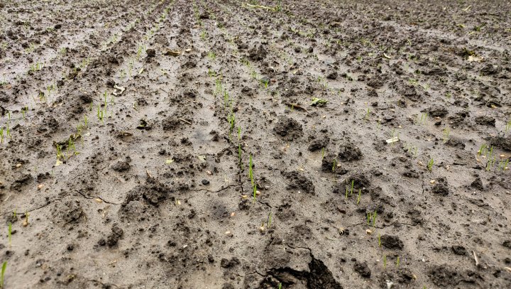

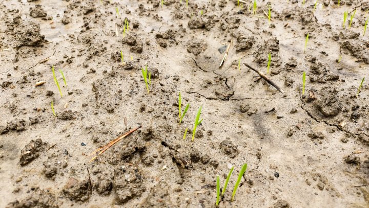

Moja siana 9.10 na "iłach", od następnego dnia przez tydzień spadło prawie 90 l/m deszczu, narazie nawet nie szpilkuje. Jeszcze 1,5 ha zostało do siewu, ale zaorane bezpośrednio przed deszczami i mokro jak diabli. Ten tydzień bez deszczu (dziś rano 0,5 mm), na kolejny niby też bez opadów, to może coś da radę z tym zrobić.. Na lżejszej ziemi wczoraj poszły herbicydy, pszenica w fazie 3 liścia, chwasty rosną jak szalone.

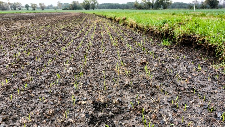

U mnie też mokro, to jest biała borowina i wystarczy godzinka wiatru i wydaje się, że pole suche. Zasiadłem wczoraj ostatni kawałek, bo wcześniej nie szło w pole wjechać takie błoto, talerzowka się zalepiala.
