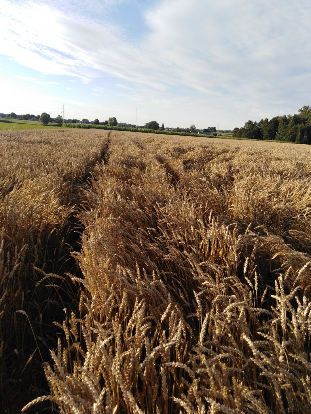

Poniżej zdjecie euforii, jak deszcz ominie to jutro będzie ścięta
Alfa, myślałem że euforia była pierwszy rok w sprzedaży
Nie miałem ja w zeszłym roku już pisałem tu na forum i zaskoczyła mnie ogromnie i poszła na całość w tym roku
