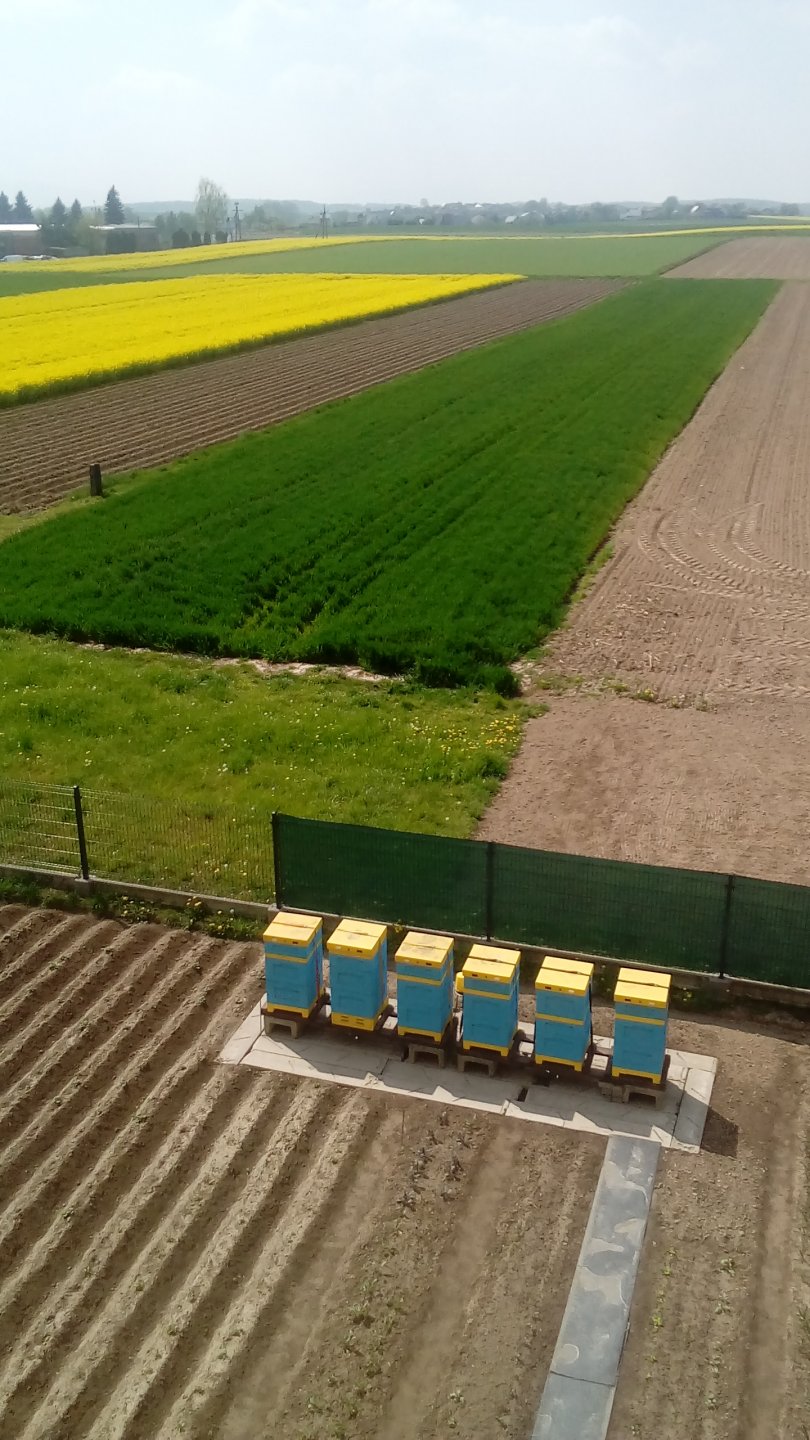

Tz nie masz obowiązku, ale dla dobrej praktyki pszczelarskiej i rolniczej warto, gdy zakładasz pasiekę. Zgłaszasz fakt istnienia pasieki w gminie na ochronie środowiska a urząd ma powiadomić właścicieli sąsiadujących gruntów, tak aby mieli świadomość możliwość zatrucia pszczół wykonując zabiegi. Termin zgłaszania jest chyba do marca każdego roku, tz przed rozpoczecia sezonu wegetacyjnyjnego. U mnie w rejonie nie słyszałem by ktoś praktykował, natomiast wydaje mi się to zasadne w przypadku oprysków rzepakow, gdy mamy pola blisko pasieki i mamy wtedy możliwość kontaktu rowniez z pszczelarzem dzięki czemu możemy zminimalizować zagrożenie dla pszczół.
U mnie pszczoły bezpiecznie w ogrodzie , z dwóch stron moje pola i obok działka sąsiada i spory zagajnik.
@ravoj ma święta rację, nie ma co się kłócić , a trzeba rozmawiać i edukować, bo zarówno z jednej jak i z drugiej strony trzeba wyrozumiałości, w przeciwnym razie agresja rodzi agresję i tylko sobie później szkodzimy.
A to już ja mam 2 lata pszczoły, wszyscy na około wiedzą o tym. Nie wiedziałem, że takie coś w ogóle jest. Byłem wiosną z wnioskiem na wycinkę drzew, mogłem spytać. Ja mam od uli do pól raptem z 10m. Coś takiego jak na zdjęciu.
No i masz elegancko postawione, bo i płot przy ulach zabezpieczony 👍 bo jeśli nawet tych 10 meteow nie masz to liczy się aby pszczoła wzniosła się na 3m i dlatego należy w takich wypadkach zastosować szczelne ogrodzenie bądź żywopłot 😉

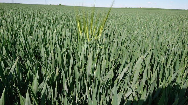

Panowie mam pszenicę wilejka, robiona była regulacja moddusem 0.4 l/ha
Po deszczach mocno poszła do góry, czubek liścia flagowego 80-90 cm od ziemi.
Czy mogę czymś jeszcze ja usztywnić i skrócić by było bezpiecznie?
Co do przypaleń to wszystko zależy od pogody. Jeśli roślina jest dobrze uwodniona i jest optymalna temperatura to przy grzybówce i regulacji nie powinno być przypaleń.

I ja zrypałem z regulacją wilejki,przy T1 dałem tylko 0,3l moddusa później było sucho to odpuściłem 2 skracanie i tak jak kolego piszesz ostro poszła do góry i na dniach będzie się kłosić,w najlepszych miejscach już ma 100cm.Doradcie jest jeszcze sens dać moddus ??
Ja ta wilejka przypaliłem i to ostro.
Tak mi doradca doradzi i tak zrobiłem i było ok A susza była.
Uzgodnilismy żeby podać etefon jutro
Myślałem jeszcze o medax max A on jest rzekomo do pierwszych ości
Co myślicie?

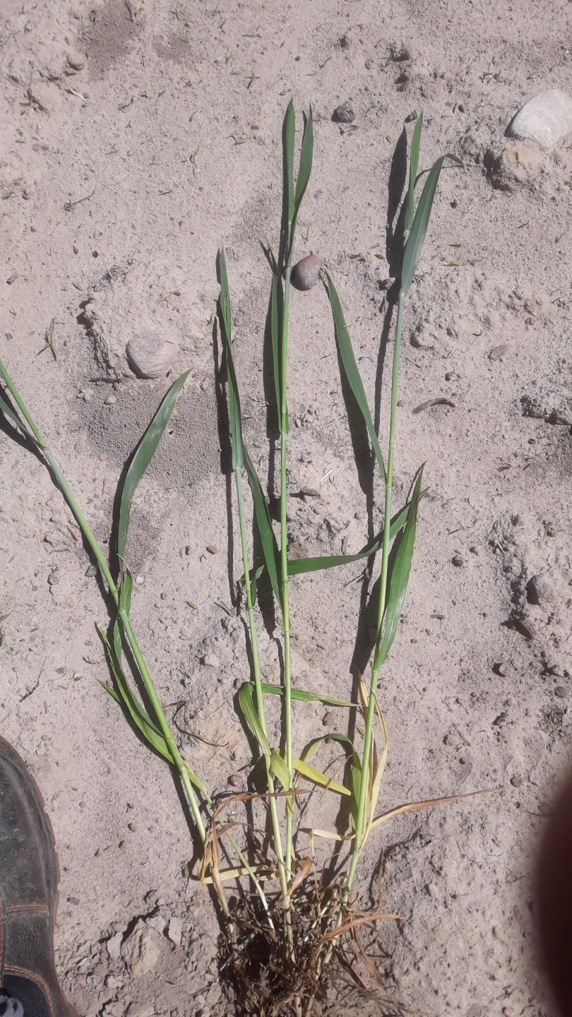

      Problem nie mój, tylko sąsiada - posiał pszenicę (chyba odmianę Wilejka) dość późno, gdzieś pod koniec października, na poplonie z rzepaku. Niby zaczęła mu wschodzić. Dziś byłem zerknąć na swój zasiew, i uderzyło mnie że jego pole jest golusieńkie. Nie ma absolutnie nic. Te ziarna które są na wierzchu wypłukane przez deszcz, to niby jest maleńki kiełek, ale brązowy i martwy. Natomiast ziarna które są głębiej nawet nie zakiełkowały. I wszystkie ziarna - i te płytko i głębiej - po naciśnięciu rozłażą się w palcach. U nas mówi się na to że się "skrochmaliły". Zadzwoniłem po niego żeby podszedł i zobaczył. Trochę się załamał. Gość jest trochę niekompletny intelektualnie. Szkoda mi go bo mimo wszystko poczciwy chłop. Ale nie wiem co mu powiedzieć i poradzić, bo osobiście nigdy nie spotkałem się z czymś takim z pszenicą. Jak wspomniałem - siał późno, było dość mokro i zimno, śnieg ostatnio też dostarczył sporo wody, mokro jest cały czas, pszenicę siał zaprawianą. Na moje oko zasiał stanowczo za głęboko (+/- 5 do 7cm). Czy coś z tego będzie miał? co mu poradzić?
