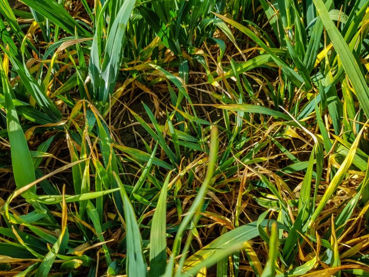

Tak to wyglada. Na dole zrobila sie w dodatku "sloma". Niestety nie mam zdjecia rosliny w tym momencie.
Pszenzyto na tej dzialce raczej te 6 lapalo, wiec pszenica niepowinna byc gorsza.
