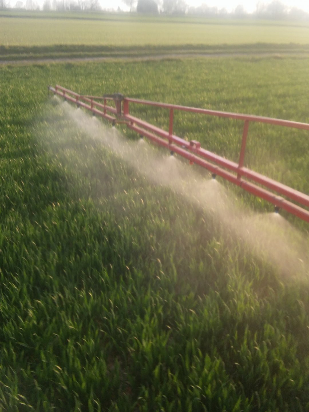

2 godziny temu, masa24 napisał:
to do fungi jakich rozpylaczu używacie? Dochodzi chyba jeszxze kwestia ciśnienia bo no ezektory niebieskie , niby średnie krople ale przy 3 barach są już chyba drobne
Przy 3 barach w ezektorach nie uzyskasz drobnej kropli , chyba nawet średnia będzie ciężko

ja pryskam niebieskimi ezektorami , 3 bar 200 l i jest dobrxe. Co nie znaczy ze nie mogłobyc lepiej

No ja tak właśnie robię. Mam mało upraw, to se powoli działam i dokładnie. Poza tym jak jadę szybciej to trzęsie, nie nadążam ustawienia lanc pilnować  w poziomie, bo pola nierówne  i mi pasuje 3 bary idealnie.  Dajesz 4,5 i śmigasz szybciej, żaden problem.  Ale fakt, że większość obszarowców używa niebieskich, te niebieskie dwustrumieniówki też dają świetne pokrycie, niby eżektor a mgiełka idealna, tylko kolega ma ceramikę z jakiejś górnej półki, nie wiem jak te polimerowe.

mmat 03 dwustrumieniowe, 3,5 bar

@mraukot ale to chyba nie eżektor co? czy ta krótka wersja?
pany mam nadzieje że mi ktoś odpowie na proste pytanko. Dzisiaj pryskałem t1 + skracanie w pszenicy i pszenzycie. Jutro mogę jechać z odżywkami? zawsze były dodawane do t1 ale w tym roku kiepsko z warunkami do oprysków i wolałem zrobić t1 i skracanie w dobrych warunkach. Zapewne nic się nie stanie ale wole zapytać....
EŻK, czyli eżektor kompaktowy (krótki) Po wczorajszym T1 Proline'm, dzisiaj nadal liść "błyszczący" z obydwu stron. Myślę że żółte "dwójki" byłyby jeszcze lepsze 😀
