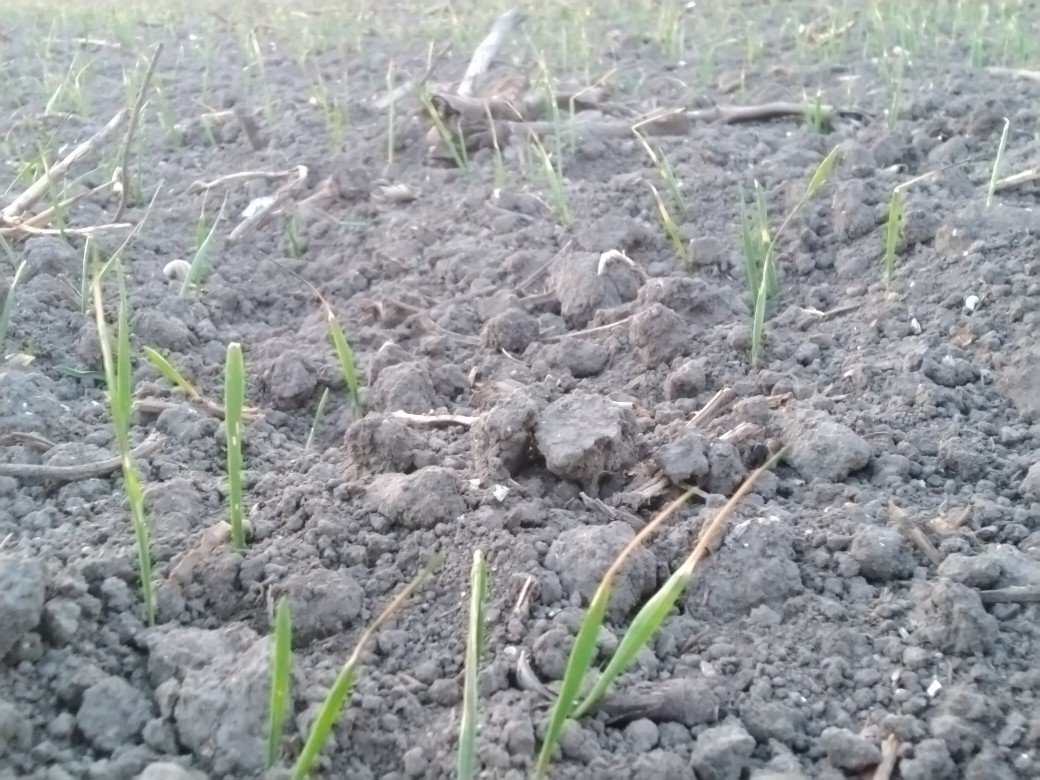

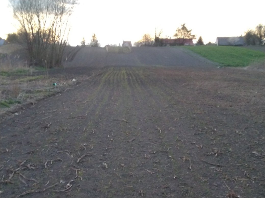

Pszenica jara Frajda. Siew 19.03. Pole po zlikwidowanej łące. Od momentu siewu jeden deszcz w wielkanocny poniedziałek. Padało z 4 godziny. Polifoski 8  przedsiewnie dałem 250kg na hektar. Kolejny deszcz przewidywany w poniedziałek. Zobaczymy co z tego będzie

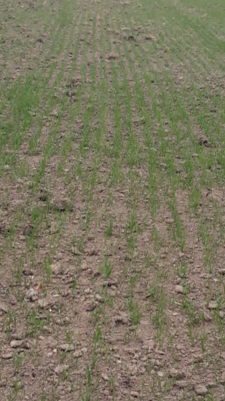

@Samsung123321 fajna ta Twoja łąka, pewnie nie było tam trzciny. Moja na łące, która rosła jeszcze w styczniu wygląda tak (siana rozsiewaczem i talerzówką) dostaje po d*pie mrozami, ale węzeł krzewienia cały i jakoś rośnie.
