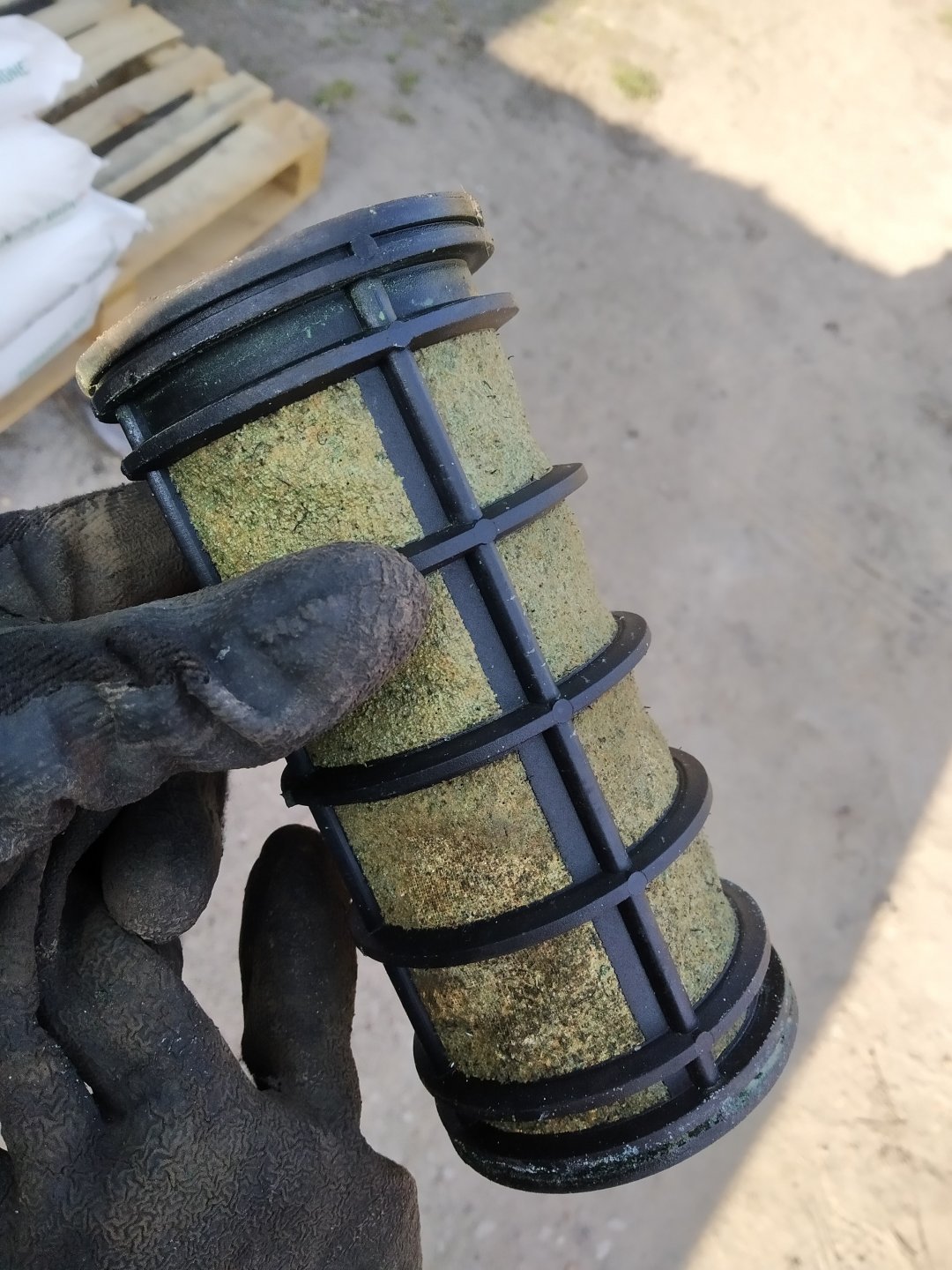

13 minut temu, nobeq napisał:
Kolejność była jak należy. Dr green + ccc+moddus + revyflex + tytanit + optysil
Właśnie nie,  powinno iść: dr klej(albo wcale), modus ,reyflex, ccc, tytanit +optysil,  nigdy nie miałem takich problemów żeby coś kleiło, myślę ze robicie błąd bo zaczynacie wlewać jak macie mało cieczy w zbiorniku  a później zbyt szybko wprowadzacie duże ilości rożnych substancji naraz, dzisiaj 7 substancji i zero glutów
Krótko. Też nie miałem z tym problemów i dalej nie wiem o co chodzi. Tytanit, Optysil, bogato stymulatory, antystresanty jak w reklamach czopków i podpasek.

w proporcjach 1,33 green + 0,75 mirage nic sie nie działo, ale tez slyszalem ze prochlorazu z greenem sie nie daje
tu się pochwale co sie stanie jak sie za szybko wrzuci dr greena do sita
