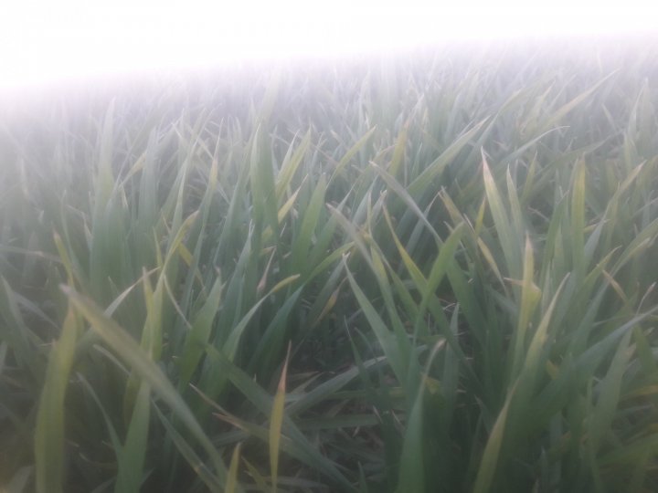

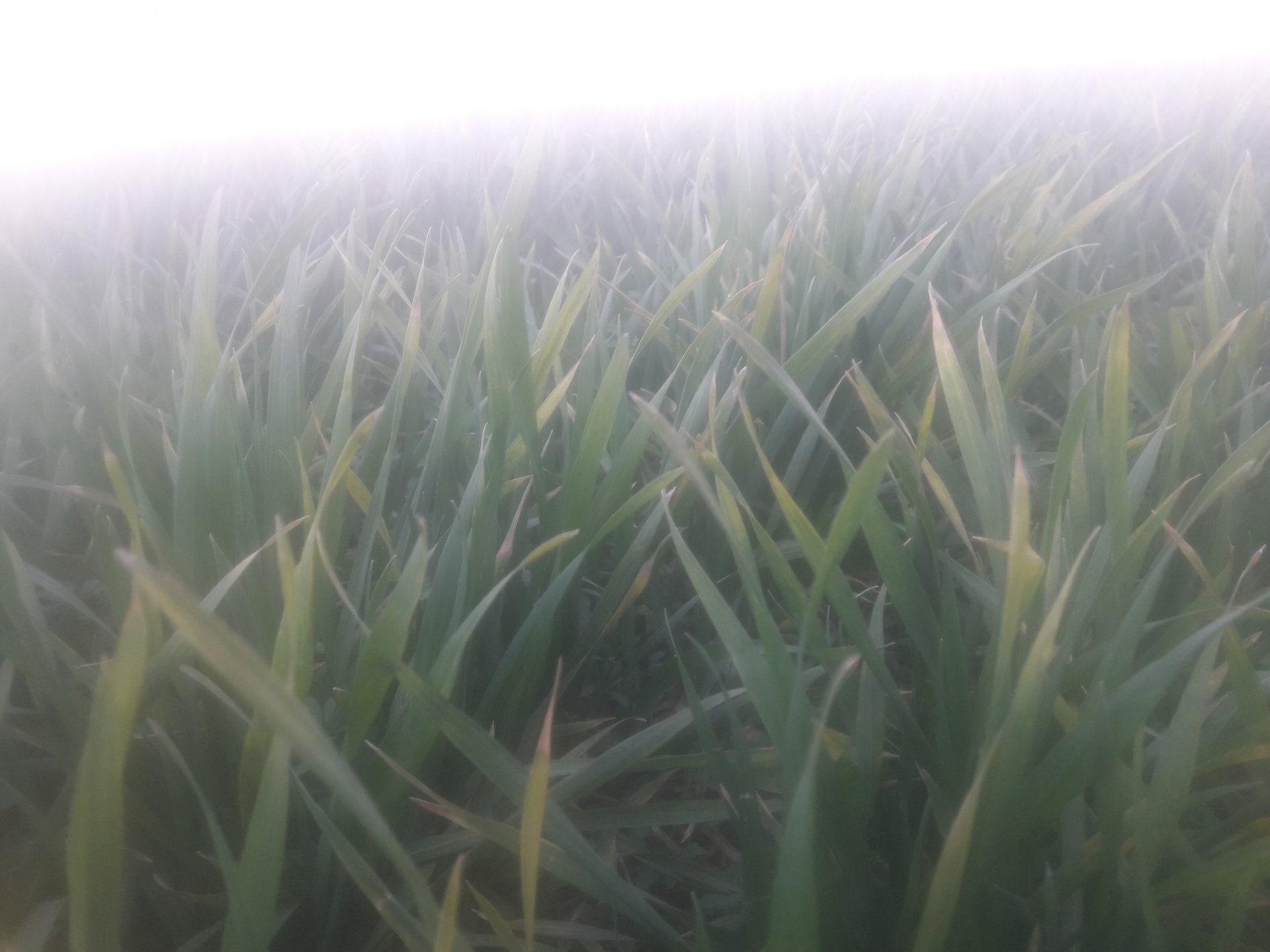

Jeśli  wystąpiło po mrozach to efekt przemrożenia.
Co większe pszenice, intensywniej rosnące to tak mają.
I u mnie ciągle nędza. Jedynie na stanowisku po agreście i porzeczce ładna.
Moja tak przeciętnie wygląda, są gorsze i lepsze miejsca.  Azotu opór a nie rośnie. Siana 1 października.
Gdyby woda była to była by jeszcze szansa na plon.
Agrest to zgłaszać taką pszenicę do ubezpieczalni?
Edytowane przez Jacek123
Agrest napisał:
Moja tak przeciętnie wygląda, są gorsze i lepsze miejsca.  Azotu opór a nie rośnie. Siana 1 października. Gdyby woda była to była by jeszcze szansa na plon.
moja tytanika wygląda identycznie siana 15 października, strasznie to wygląda, niby roślina zdrowa intensywnie zielona ale nie chce rosnąć. Czeka na deszcz i ciepło

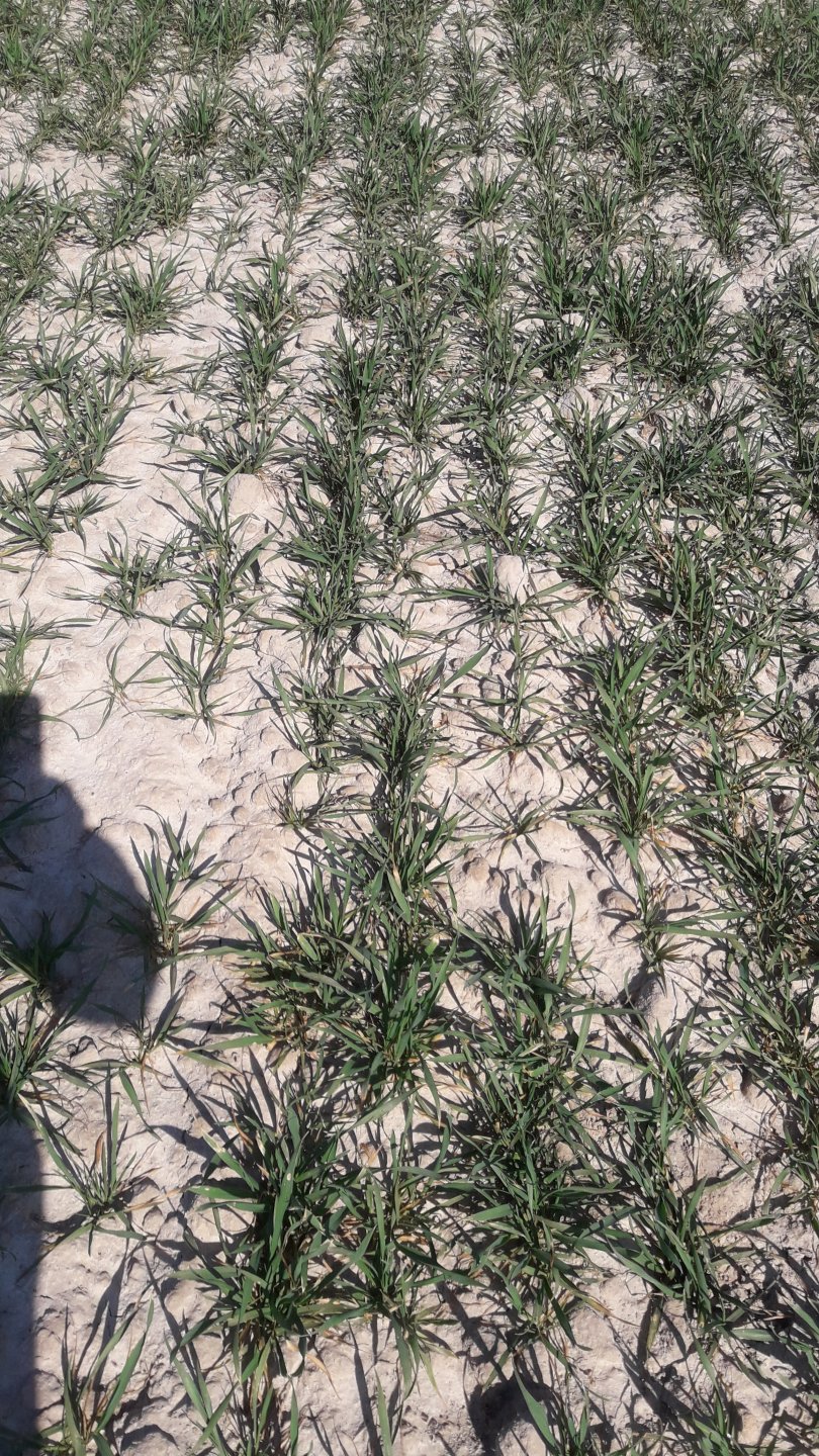

      Problem nie mój, tylko sąsiada - posiał pszenicę (chyba odmianę Wilejka) dość późno, gdzieś pod koniec października, na poplonie z rzepaku. Niby zaczęła mu wschodzić. Dziś byłem zerknąć na swój zasiew, i uderzyło mnie że jego pole jest golusieńkie. Nie ma absolutnie nic. Te ziarna które są na wierzchu wypłukane przez deszcz, to niby jest maleńki kiełek, ale brązowy i martwy. Natomiast ziarna które są głębiej nawet nie zakiełkowały. I wszystkie ziarna - i te płytko i głębiej - po naciśnięciu rozłażą się w palcach. U nas mówi się na to że się "skrochmaliły". Zadzwoniłem po niego żeby podszedł i zobaczył. Trochę się załamał. Gość jest trochę niekompletny intelektualnie. Szkoda mi go bo mimo wszystko poczciwy chłop. Ale nie wiem co mu powiedzieć i poradzić, bo osobiście nigdy nie spotkałem się z czymś takim z pszenicą. Jak wspomniałem - siał późno, było dość mokro i zimno, śnieg ostatnio też dostarczył sporo wody, mokro jest cały czas, pszenicę siał zaprawianą. Na moje oko zasiał stanowczo za głęboko (+/- 5 do 7cm). Czy coś z tego będzie miał? co mu poradzić?
