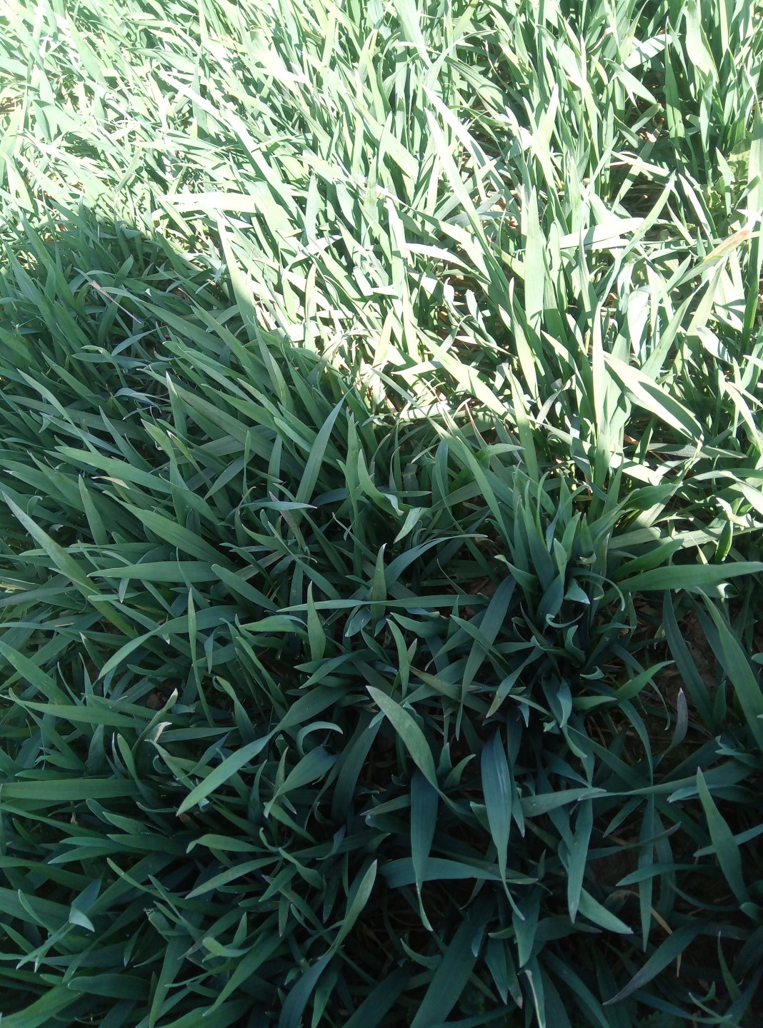

U mnie belissa wygląda tak.. trochę za tęga dostała łącznie 130 n w dwóch dawkach. N2 było okolo15 dni temu w postaci rsm i trochę deszczyku było. Żałuję że nie dałem z 3 tygodnie temu Modus w celu wyrównania i teraz niewiem co kiedy i czym robić.. jeszcze żaden oprysk nie szedł... Teraz chciał bym ją skrocic i wyrównać zarazem.. planuje CCC i Modus kolanko różnie od 0.5 do 1.5 cm.. jak na tą chwilę to sądzę że na jednym skracaniu się nie obejdzie jak widać bardzo gęsta dobrze teraz by było do skracania dołożyć Yara Vita zborza i siarczan czy osobno bądź z  odpryskiem t1, po kilku dniach fundamentami że staranne, chyba że najpierw odchwaszczanie? J
JAK nie odchwaściłeś do tej pory to odchwaścisz pużniej  tu już trzeba stosować skracanie bo jak będziesz teraz odchwaszczał  a miedzy odchwaszczaniem a skracaniem trzeba zachować  od dwuliściennych  3  a od jednoliściennych około tygodnia  to ta pszenica ci ucieknie bo ma być dosyć ciepło bynajmniej ja tak będę robił bo też mam pszenice nie odchwaszczone  na chwasty jedno i dwuliścienne  po skróceniu w tym tygodniu za tydzień pójdzie lancet .ale to jest moje zdanie  niech się wypowiedzą autorytety.

Akurat będę tylko na dwuliścienne kropił bo nie mam problemu z jednoliściennymi... Ale jak mówisz że lepiej skrócić.. a co bedzies, stosował?
Ja będę  koło środy  skracał mam jakiś zamiennik modusa  i ccc  w dawce  0,4  i ccc  okło 1 litra  w zależności jakie  stanowisko  od grzyba i siarczan magnezu i może jakieś mikro. a jak pisałem odchwaszczanie za tydzień po  zabiegu . ps.też mam trochę belissy. też taka gęsta.

Ja na grzyba się wstrzymam narazie bo pszenicy pola nie widziały lata tak że presji nie ma, może w przyszłym tygodniu.. co do skracania to myślałem podobnie dac
W ta gęstą pszenice za tydzień nic nie doleci do chwastów

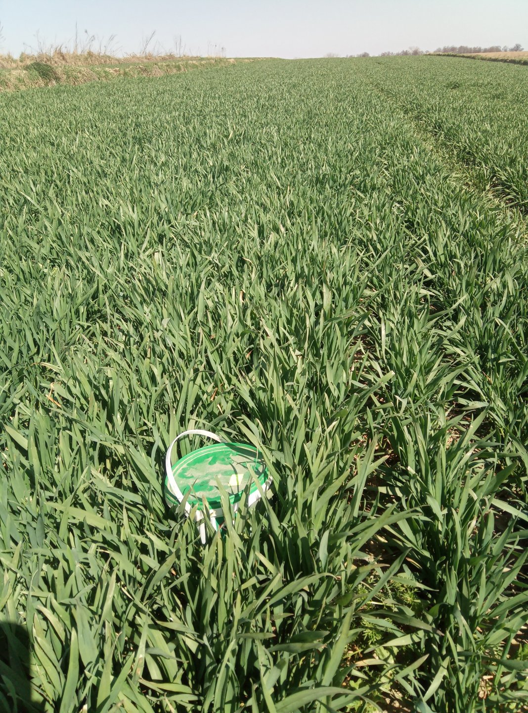

Odmiana Arkadia. Wtorek lub środa będzie szedł Artemis 1,5l. Zapowiadają ciepło także pewnie mocno ruszy w przyszłym tygodniu.
Robić już skracanie, czy poczekać jeszcze do końca tygodnia? Jak na razie to pierwszego kolanka nie widać.
Będzie szedł 0.3l Moddus i 1L CCC. Na ile wody to rozrobić? Pierwszy raz skracam
Nie możliwe żeby w tej pszenicy nie było jeszcze 1 kolanka

10 minut temu, Papkin napisał:
Dodam jeszcze jedno zdjęcie, wysokość roślin to średnio ok 20cm.
Pora skracać?
a nie prościej przekroić rośline na pół i zobaczyć gdzie jest kolanko ?
bedziesz wtedy wiedział najlepiej czy skracac czy nie bo takie zdjęcie to nic nie mówi
Niech mnie ktoś oświeci, bom głupi. Ucięte przy samym korzeniu. Wg mnie lada dzień.
Wybrałem najsilniejszy pęd
