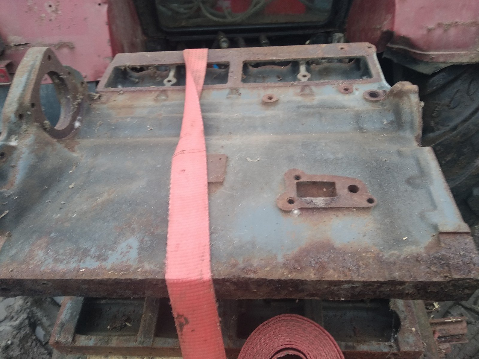

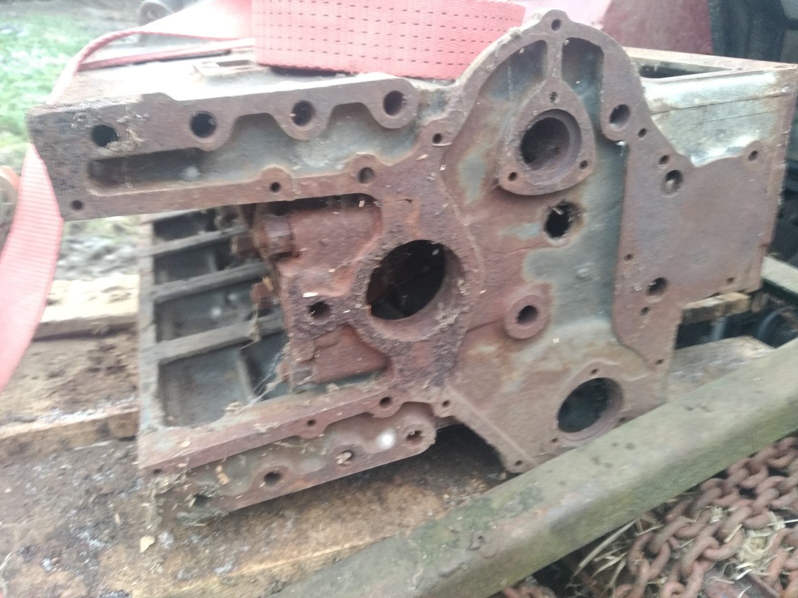

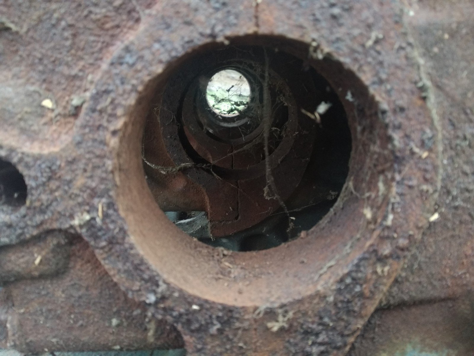

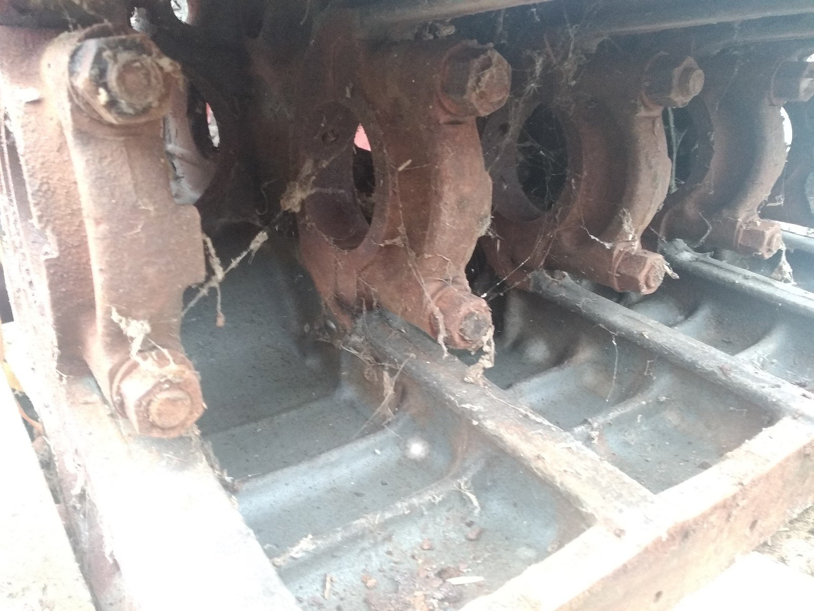

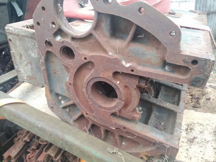

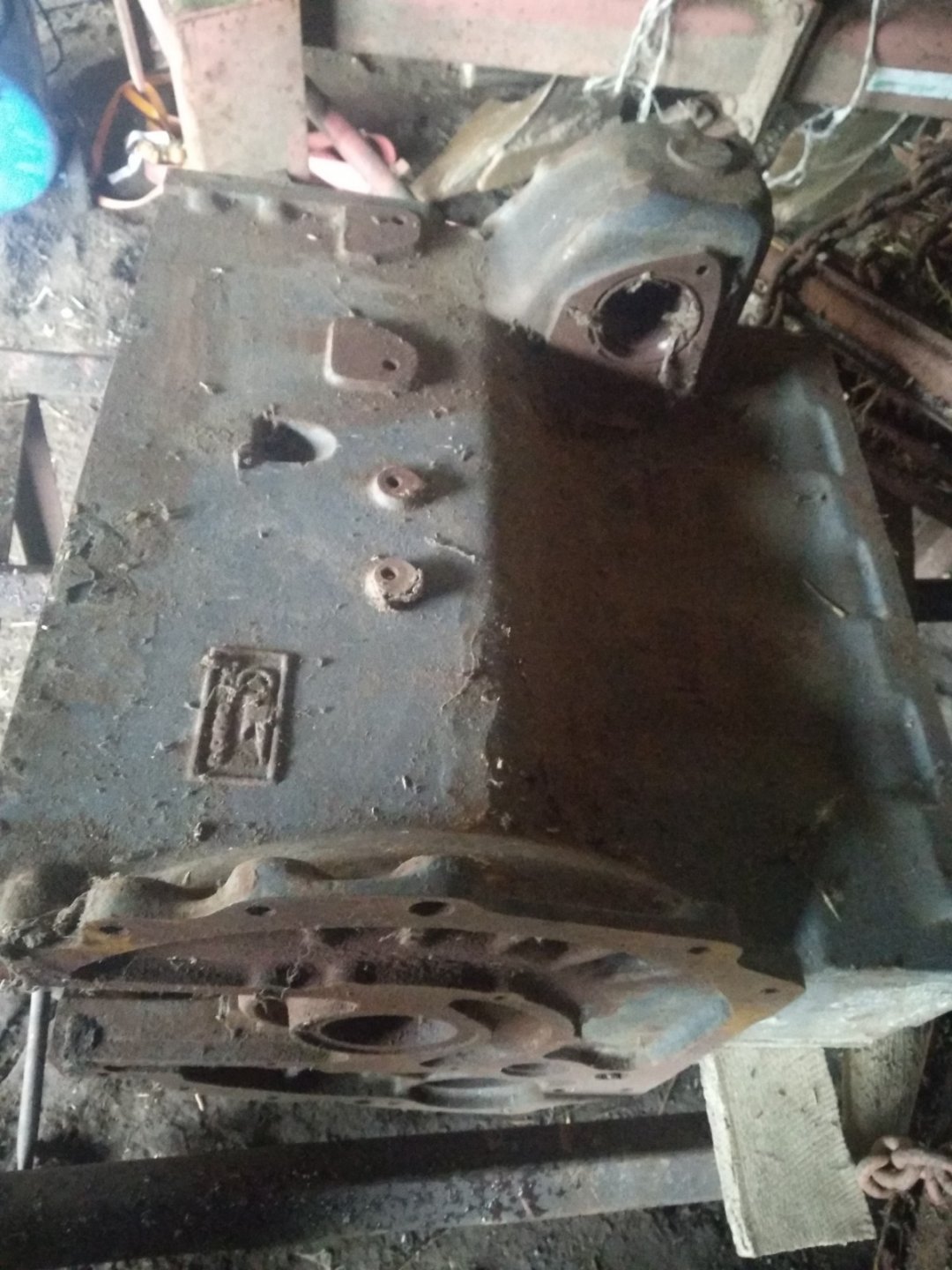

Witam
Dwa pytania

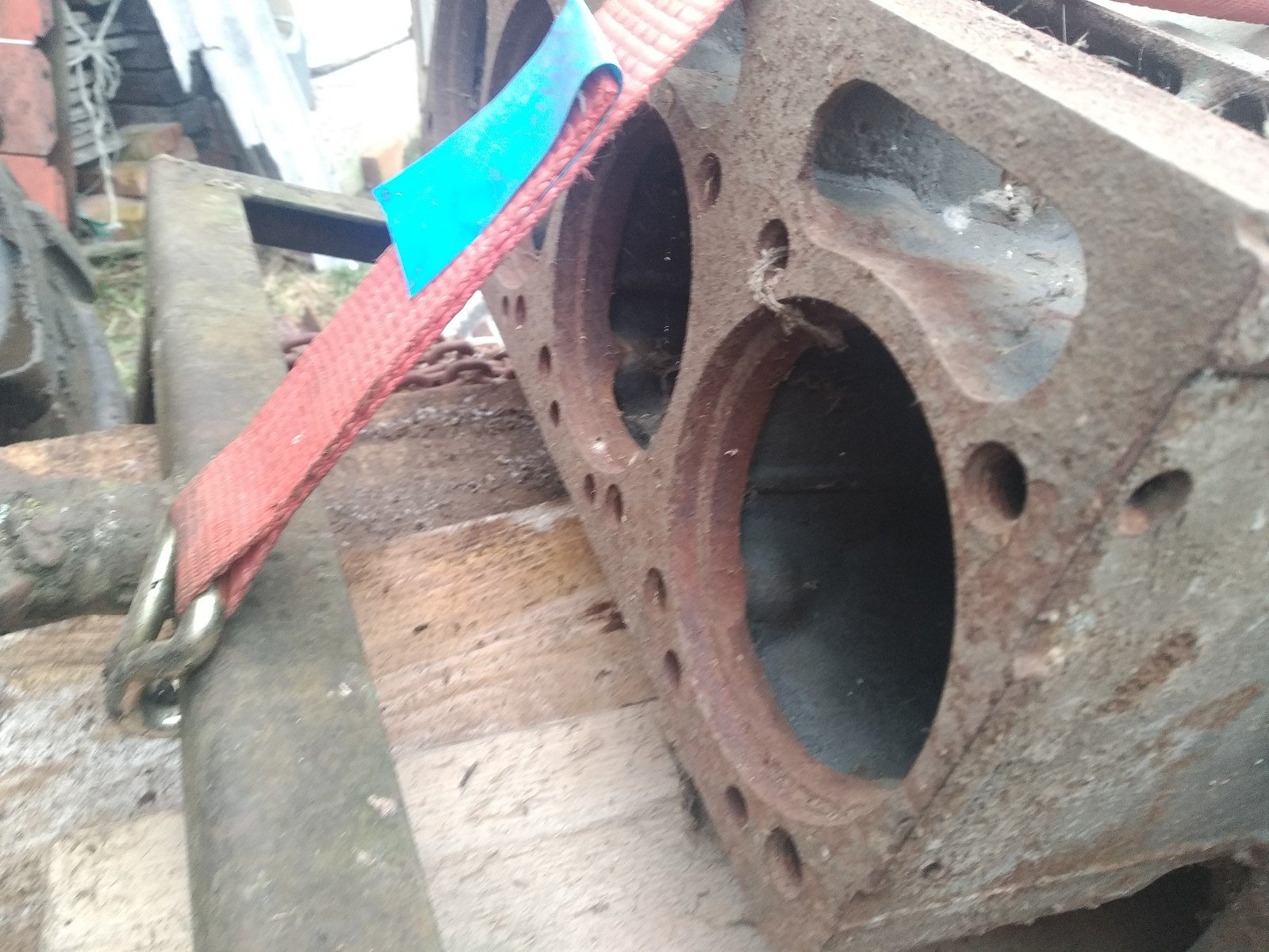

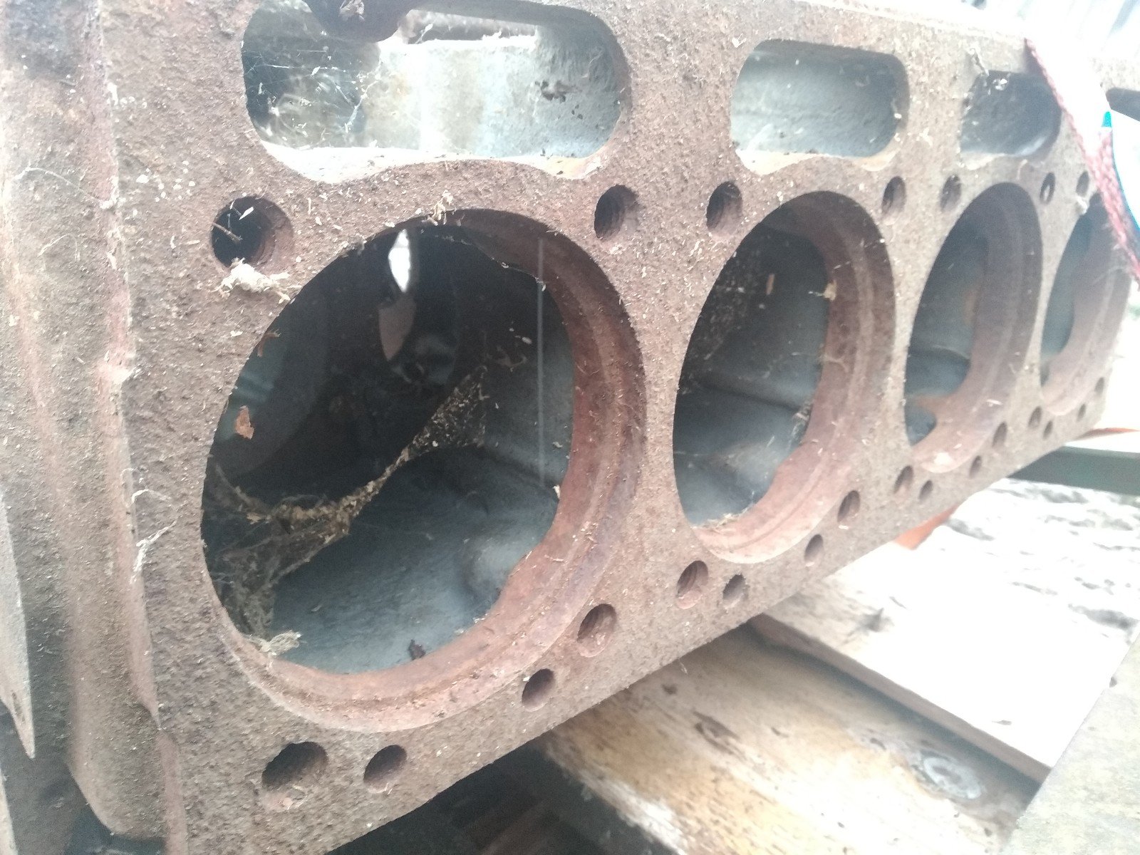

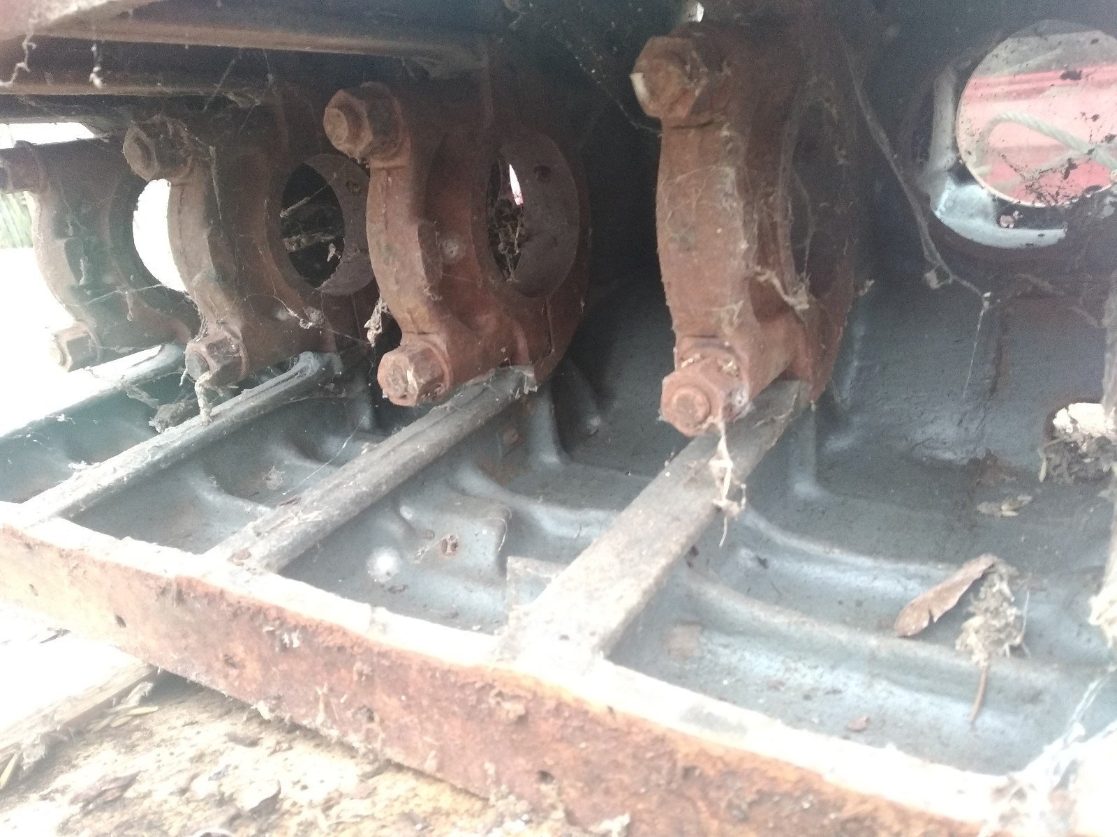

1. To blok od 60tki?
2. W takim stanie nadaje się jeszcze do czegoś, ewentualnie czy można amu przywrócić stan żeby nadawał się do czegoś, czy złom?
Stał pod dachem ponad 30lat, ojciec mówił, że to od 60tki.  Jednej strony ma.logo, które widać na zdjęciu, z drugiej "ursus". Rozbietam szopkę i w końcu go wyciągnąłem.
tak od 60 . nadaje się tylko trza dać do jakiegoś zakładu żeby przywrócić go do życia
Z takim blokiem to moim zdaniem najlepiej pojechać do zakładu który profesjonalnie naprawia silniki od60 i dać im do zrobienia cały silnik na tym bloku. Wyjdzie niedużo drożej jak by ci wozić po zakładach i szlifować czyścić to. No i gwarancję na rok dadzą.
Dzięki panowie. Blisko w sumie nie mam zakładu, który robi silniki. Niedaleko robią głowice, a tak żeby kompleksowe remonty to chyba tam jak Iława najbliżej, a to mam koło stówki w jedną stronę. U siebie planuje silnik robić, ale to myślę, że przyszła zima. A w takim stanie jaka to może wartość przedstawiać zakładając, że nadałby się do "regeneracji"?
Edit
Możliwe, że nowy, bo za pgr to różne rzeczy przywozili opierniczyl.
Edytowane przez daron64
nowy to badziew odlew z indii
Edit
wygląda na pierwszy rzut oka że może być nigdy nie używany
Najpierw to popsikaj jakimś odrdzewiaczem wszystkie otwory na śruby i sprawdz chociaż szpilki od głowicy i od wały czy się nie wyciągają. Jak gwinty dobre to zawiez do zakladu niech go pomierzą i powiedzą co wyjdzie.
