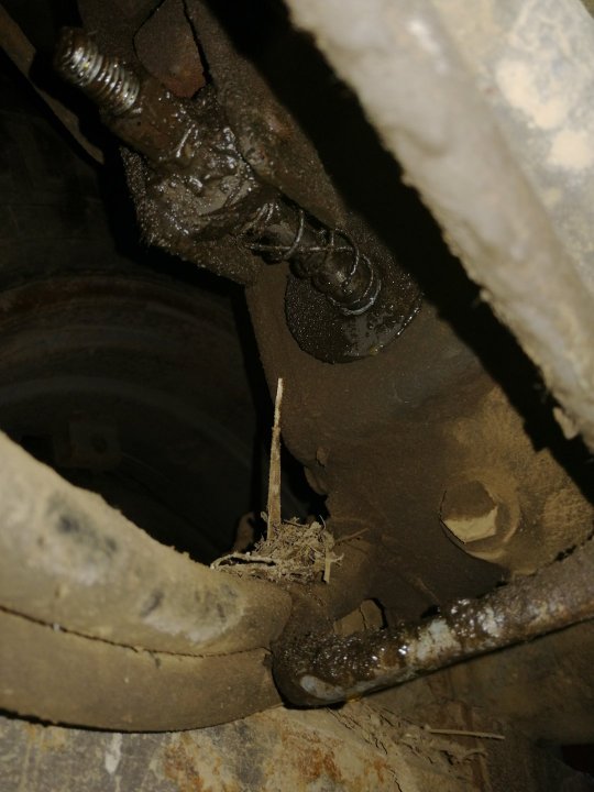

Witam mam takie pytanie odnośnie tej części jak ona się nazywa bo leci z niej płyn hamulcowy, można ją jakoś naprawić czy nowa?

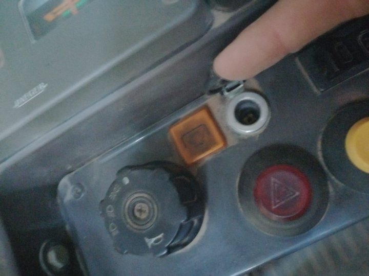

Do czego służy to gniazdo? Chciałbym sobie założyć gniazdo pod zapalbiczke aby wiatrak zamontować.

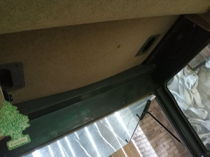

Czy to jest szyberdach?? Jak tak to jak się go otwiera, bo za Chiny nie idzie do góry 🤔
Pierwsze zdjecie troche malo wyraziste, wyglada to jak zacisk hamulcowy, pewnie podlega regeneracji, zalezy skad ten plyn wycieka. Na drugim zdjeciu masz gniazdo pradowe, niektore wtyczki od wiatraka maja dzielona wtyczke, jak zdejmiesz przednia czesc to bedzie ci pasowac do tego gniazda. Jesli chcesz miec typowe to wymien lub doloz sobie drugie, zasilanie mozesz pociagnac z tego to bedzie na wspolnym bezpieczniku. Na trzecim zdjeciu to chyba jakies uchwyty do trzymania, na szyber to nie wyglada.
pierwsze zdjęcie, uszczelniacze hamulców....
bez problemu dostaniesz i wymienisz te gumowe osłony. Trzeba spuścić olej ze skrzyni poniżej tego poziomu aby wymienić.
Co do szybera - tak jak wyżej kolega napisał masz na pewno przykręcony tak jak u mnie i nie da się tego otwierać.
Robiłeś te uszczelniacze może? Podałbys link bo jak wpisuje w wujka Google to jeszcze są jakieś cylindrów. Więc nie wiem które zamówić 🙆‍♂️
Odkrecasz nakretki,  zdejmujesz sprezynę. Mieszek uszczelniający wyciagniesz srubokretem jest on po prostu dopasowany i wbity.
Wczesniej spusc olej z obudowy hamulca poleci pewnie około litra lub mniej
Co do zdjęcia "szyberdachu" to zastanawiam się czy niektórzy wypowiadający się siedzieli w ogóle w takiej Reni.
pchasz równo w górę i całość uchyla się ok 5-10cm w górę robiąc nawiew na operatora, pociągasz na dół i się zmyka

to samo można napisać pod Twoim postem, bo jeśli nie ma mechanizmu otwierania i jest przykręcony na stałe to nawet młotem go nie podniesie
przy otwieranym jest kilka opcji uchylania a nie tylko jak napisałeś podniesienie całości

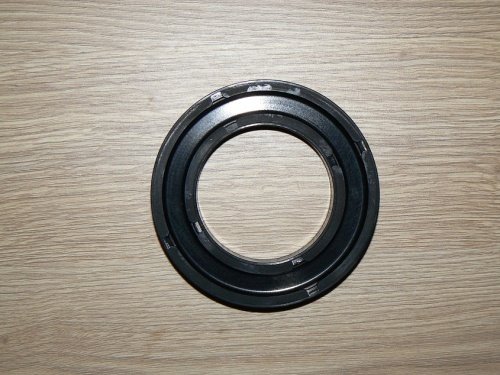

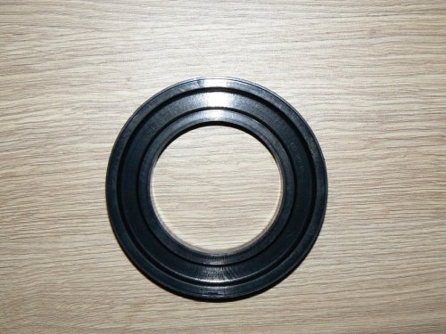

Uszczelniacz listwy podnośnika RENAULT 110-54 obojętnie którą stroną założyć??

mam Reno 110.54 od 10 lat, wczoraj w nocy czytałem wasze wypowiedzi odnoście szyber dachu, i tak sobie myślałem co wy pie*szycie, przecież to się nie otwiera.. dziś trochę mocniej pchnąłem do góry, otworzylo się.... 😂 tak więc 10 lat użytkowania bez świadomości 😜

Mój dach się nie otwiera, w tamtym roku cały rozkręcałem z góry, są dwie wersje jak piszą koledzy wyżej.

Uszczelniacze długo nie wytrzymały popękały, teraz pytanie to wina materiału uszczelniaczy czy wytartych tulei i wałka? Olej cieknie pęknięciami. Zamiennik producent Alfa 100zł! .
Ponoć to dość nie typowy rozmiar i innych firm nie ma prócz tego tak zwanego oryginału co idzie kupić w necie.
