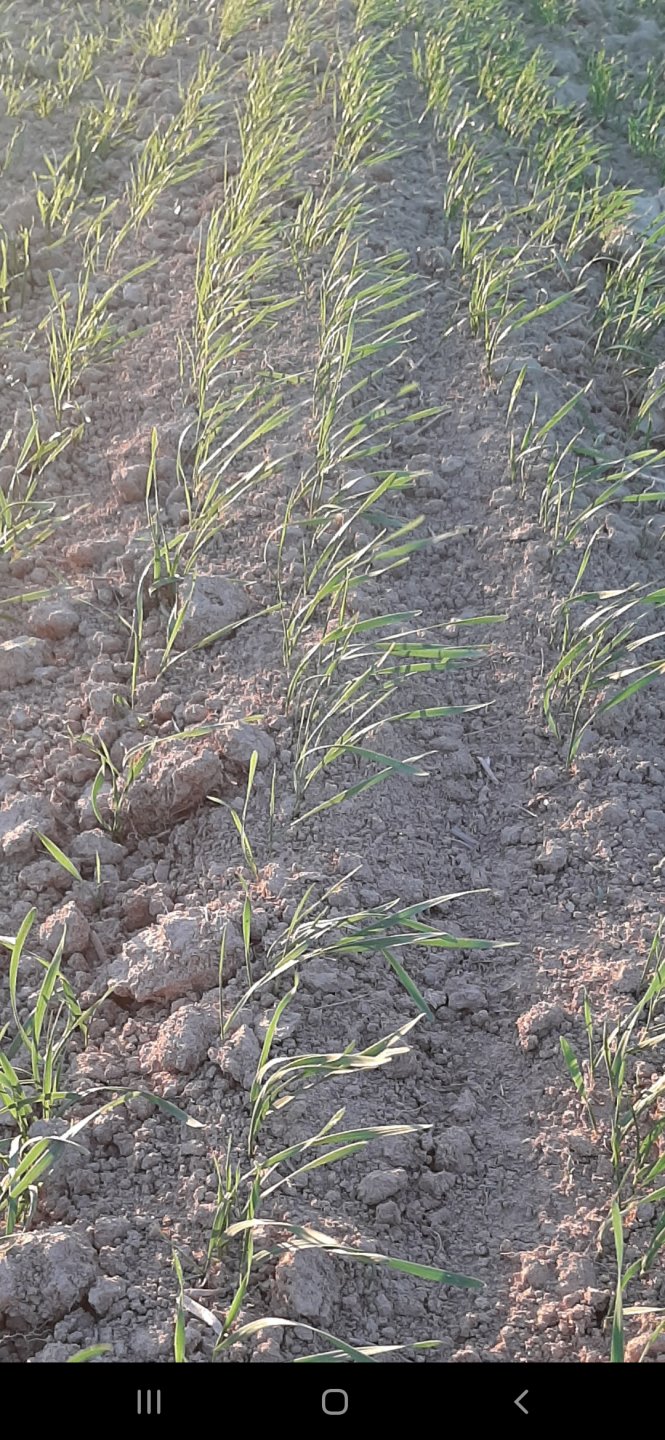

Pszenica Julius. Siana 12.09. Od 3 tygodni nie padało. ( 2 dni temu wreszcie było cos) Na zdjęciu akurat fragment gdzieś wyszła ladnie bo bylo wiecej wilgoci ale dużo jest miejsc gdzie dopiero kiełkuje bo dostała wody ostatnio. Ogólnie wschody bardzo nie równe Ale coś z tego będzie.         Siana na glinie PH 3.7 bez NPK Ale za to z solidną dawką wapna na odkwaszenie. W listopadzie jeszcze sypne wapnem                 Mam jeszcze Hondie. Wygląda gorzej bo mniej wyszło niż Juliusa a stanowisko podobne i ph takie same. Z 50% dopiero kiełkuje                                              Kwalifikat. Siew 150kg/ha
20191001_175917.jpg Edytowane przez Samsung123321
