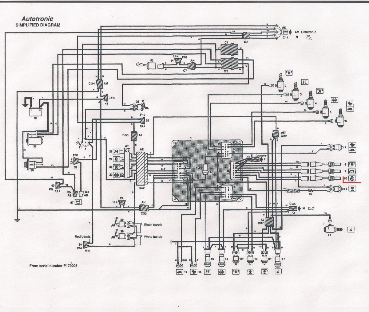

Przez Rider
Witam, po uruchomieniu ciągnika miga kontrolka WOM, wałek się nie uruchamia, półbiegi nie działają, napęd, blokada też. Hydraulika i podnośnik działa normalnie.
Naciskając pedał sprzęgła normalnie zaświeca się kontrolka od ciśnienia oleju w skrzyni (po uruchomieniu normalnie gaśnie) oraz kontrolki żółw/zając te od półbiegów - rozumiem ze zasilanie Autotronic jest.
Na uruchomionym silniku wałkiem da się kręcić
Monitor na słupku nie działa
Gasząc silnik kontrolka WOM gaśnie.
Oporność na czujniku WOM (z tłu przy siłowniku ) oraz na pompie olejowej (przy filtrze hydr.) ok 450 Ohm - wg instrukcji ok, kręcąc ręką wom-em wartość się zmienia więc przypuszczam, że te czujniki są ok.
Podpinając zasilanie bezpośrednio z akumulatora do cewki WOM - wałek startuje, do cewki hamulca WOM - hamulec blokuje wałek.
Wersja komputera - Autotronic II
Pytanie co może być przyczyną migającej kontrolki WOM?
