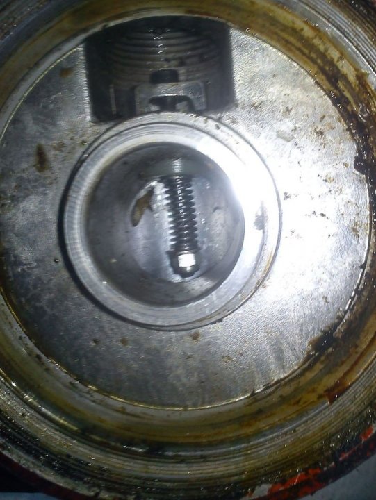

nie kupuj jej, kupiłem cały zestaw z cyfrowym licznikiem i separatorem mosiężny zawór za ponad 1500zł, po ponad 2 tys liter urwała się łopatka, serwis podał ze to przez zanieczyszczenie np ziarenko piasku... na pytanie "ale jest filtr z separatorem" serwis odpowiedział ze on przepuszcza śmieci o jakimś tam przekroju i one mogą uszkodzić łopatki. Samozasysająca? za pierwszym razem sama zassała potem zapowietrza się przez ten separator ze muszę cały dystrybutor przewrócić o 90 stopni żeby zassało paliwo. Zabrakło mi paliwa 3 razy i od razu ją wyłączam. Pompuję tylko z jednego mauzera w filtrze z separatorem nie ma zanieczyszczeń paliwo przywozi mi cysterna. Przysłali mi 2 łopatki a wiec chyba się to będzie ciągle działo, u mnie to się urwało zaraz za kanałem wylotowym, masz zdjęcie od środka z złamana łopatka, ona są za małe do tej pompy luzy maja góra dół i na boki. Po prostu bubel szkoda pieniędzy i nerwów.
http://dl.dropbox.com/u/6492776/cpn.jpg
a jak wygląda sprawa dokładności liczników do takich pomp?
Mam pompę i węże i pistolet całkiem niezły i już chyba z 15m3 przeleciało, ale teraz szukam licznika... zależy mi na dokładności - powiedzmy 1-2%, bo 5%, czy nawet 10% jak w tym chińskim żółtym to trochę za duży błąd jak dla mnie.
