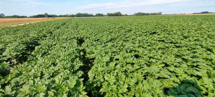

Kuras sadzony 29.04.2020,  Do tej pory tylko pryskane na chwasty tylko: 0,4 kg metrybuzyny, 2 l boxer, 2 l stomp.
20200620_112328.jpgK
Edytowane przez Daro44
