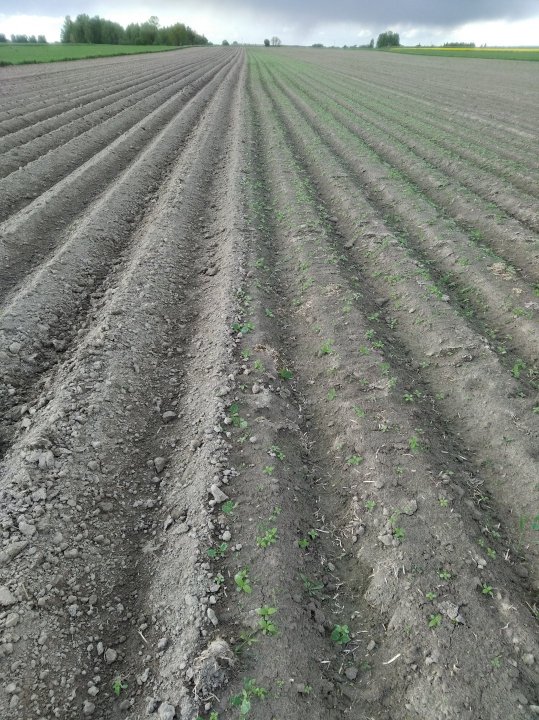

U mnie chwasty szaleją. Jedną odmianę obredliłem w poniedziałek bo straszyli mrozami a już wychodziła. Dzisiaj lekki deszcz pada więc pewnie jutro ponowne obredlenie wszystkiego i oprysk.
Najwięcej jest samosiewów rzepaku i czy metrybuzyna ich weźmie?

Metrybuzynę dodałem do oprysków na fasolę a był to zestaw Activus 2l+command480 100ml+sencor ok 180ml /ha no i rzepaki powylazily ale slabe za to sporo rdestu powojowego przeżyło i w fasoli basagranem rzepaki dobilem a w ziemniakach pojechałem jeszcze raz tym samym zestawem (z jednego opryskiwacza b rosły obok na jednym polu przy fasoli) pojechałem wyżzym biegiem i można ten zestaw pomnożyć przez półtora no i w ziemniakach nie było rzepaków za wiele ale się trafiały. Z tego zestawu i activus i sencor zwalcza rzepak ale sencor nieco lepiej i gdybym nie fasolę to dla samych ziemniaków zamiast setki commanda dodał bym więcej sencoru.
czytałem na ulotce tylko nie pamiętam czy bandura czy boxera o przeciwwskazaniach uprawy warzyw kapustnych w razie likwidacji plantacji opryskanej tym środkiem a to jest najlepsza rekomendacja przeciwko rzepakom :) tylko nie pamiętam na którym ja to czytalem
a może na sencorze? no ale wiem że na którymś coś takiego jest i warto sobie poczytać cale ulotki do końca to można takie niuanse wychwycić.
W cebuli na samosiewy rzepaku jednoznacznie zalecany jest bandur a dawki litra na hektar to w cebuli nikomu nie przyjdzie do głowy stosować jeśli raz go spraktykowal bo właśnie u nas pali cebulę gdy poradziłem dac pół litra a ten wyczytał że można trzy i dał dwie na ha przedwschodowo.Gdy mi zadzwonił i powiedzał ile dał to ja z automatu - i po cebuli - no nie powiem, powschodzila modelowo ale teraz malo już jej co zostalo na polu i nie wiem czy ten dzisiejszy deszcz co uratuje aby bylo widac co tam bylo posiane.
w lucernie bandura zalecają trzy setki nalistnie i taka nawet dawka ma podziałac na chwasty i jeśli on taki dobry na rzepak to bodaj tuż pred wschodami ziemniaków można z pół litra dodać do metrybuzyny.
oczywiście nie jest to moje jakieś zalecenie potwierdzone praktyką ale takie głośne myślenie co ja bym zrobił gdybym miał ziemniaki na polu gdzie pewne są samosiewy rzepaku.
na tym zdjęciu widzę sporo czegoś co mogę rozpoznać jako poziewnik szorstki oprócz innych chwastów oczywiście i to on jest tu w przewadze a nie rzepak czyli to pod niego też trzeba dobierać herbicydy
oczywiście jakosć zdjęcia (zbyt dalekie ujęcie) nie daje mi pewności czy to akurat ten chwast ale mozna porównać z jakimi fotkami z neta. Coś co zwalcza jasnoty powinno zwalczyc i poziewnika bo to bliskie "kuzynostwo ".
