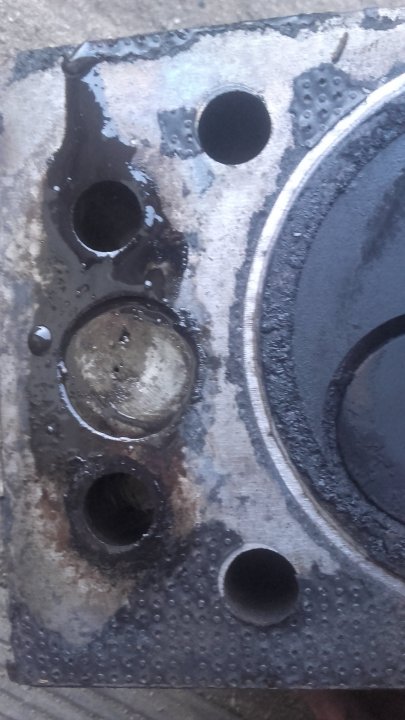

witam, zapomniałem spuścić wodę na noc a był mróz, oczywiście woda zamarzła, wywaliło korki w głowicach, a teraz zobaczyłem że woda znikła z chłodnicy i poszła do oleju bardzo szybko , aż się wylewa przez bagnet, czy ktoś wie gdzie w środku najprawdopodobniej mogło pęknąć, czy możliwe że tuleja?
Tuleja niestety nie pęka, bo woda zamarzają próbuje ją równomiernie ścisnąć do środka (praktycznie nie wykonalne) a nie rozerwać. Najczęściej pęka blok pomiędzy tulejami.
Witam Kolegę. Chyba niektórzy nie wiedzą kto to był słynny Suzuki18l... Otóż pewnie ci wyrzuciło dolne zaślepki głowic. Odkręć klapki nad rozrusznikiem i lej wodę, zobaczysz na pewno. Widziałem już takie kwiatki, blok zarysowany, głowice wypchnięte do góry razem z klawiaturami, zaślepki wyrzucone. Wszystkie głowice będą do zrzucenia i módl się żeby blok cały był.
bingo kolego, dziś odkręciłem dekle nad rozrusznikiem i nalałem wody , a tam z góry leci,wykręciłem głowice i aż kamień z serca, nawet nie  mróz ją wypchał ale przerdzewiała, szkoda że wcześniej nie napisałeś zaoszczędził bym czasu i paliwa bo już jechałem inny silnik oglądać z zamiarem kupna, pyliło mnie bo nawozy zacząłem siać  , panowie kolejne pytanie, czy  ktoś rozpoznaje te zabezpieczenia, znalazłem na korku spustu oleju, ? ta gwiazda tak jak by od rozrządu ale nie wydaje mi się żeby seger tam był
Edytowane przez suzuki18l
14 godzin temu, Alamo napisał:
Podkładka zabezpieczająca koło pośrednie rozrządu.Pierścień prawdopodobnie z koła pompy oleju.
dzięki, dobrałem się do tego gwiazda z koła co pisałeś a zabezpieczenie spadło z tego sworznia co te koło się trzyma od strony silnika
Najlepiej dorób ten sworzeń u tokarza żeby wszedł na wcisk z takim lekkim oporem,bo inaczej  za jakiś czas znowu będziesz rozbierał.Przyjrzyj się czy nie ma pęknięcia między tulejami oraz czy za pompą wtryskową nie ma rysy
Edytowane przez Adi96
dziś już złożyłem, najgorzej wręcz coś niemożliwego to było założyć seger na ten sworzeń od str wew silnika, , musiałem miskę olejową zrzucić ledwo ręka się mieściła, z kilkadziesiąt prób zakładania robiłem ale udało się ręcznie założyć, tak rzeczywiście leciutki luz na boki ma sworzeń , tak samo pomyślałem dorobić ten sworzeń zwłaszcza że gwint taki lichy robią że postanowiłem przyłapać spawem , dziś siałem nawóz olej czyściutki , wszystko pięknie ładnie, ale za pompą jest  rysa 3-4 cm, pokazała się teraz jak trochę rdza chwyciła i ją pokazała, ale nie sączy się woda z tego
