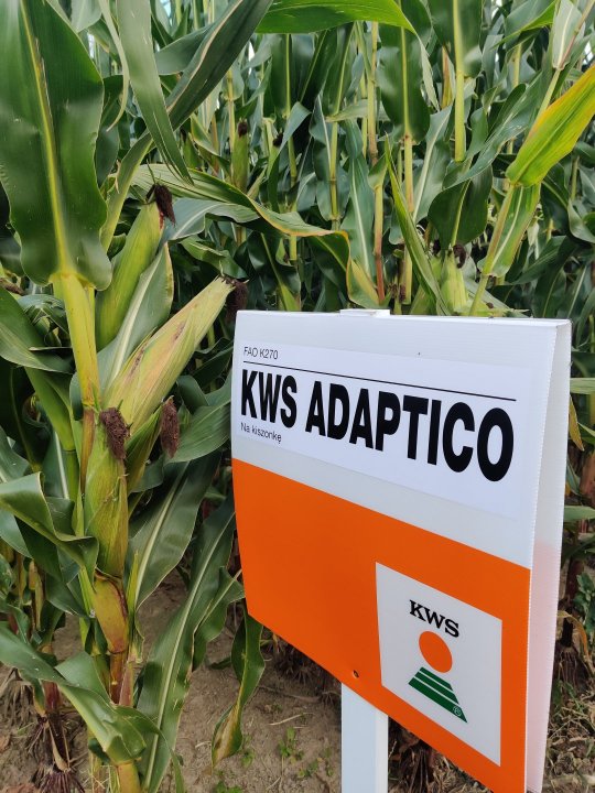

Zdjęcie niedokonca oddaje jak ta odmiana wygląda bo jest wyższy i masywniejszy jak kentos a na moje oko ma słabsza kolbe.
dlatego sie zdziwiłem,bo kentos nie ma rekomendacji na ziarno ...
Kolba była by lepsze ale tutaj masz palcowatość,  przy głównej kolbie kilka małych z których nic nie będzie a kuku traci na głównej kolbie. Widać to dokładnie po lewej od tabliczki i nad literką ,P' Odmianowo się ma ja na jednym polu gdzie było 5 odmian zauważyłem to tylko w Hulku. Ciekawe jakie przyczyny są tego??? Stres spowodowany zimną wiosną??
