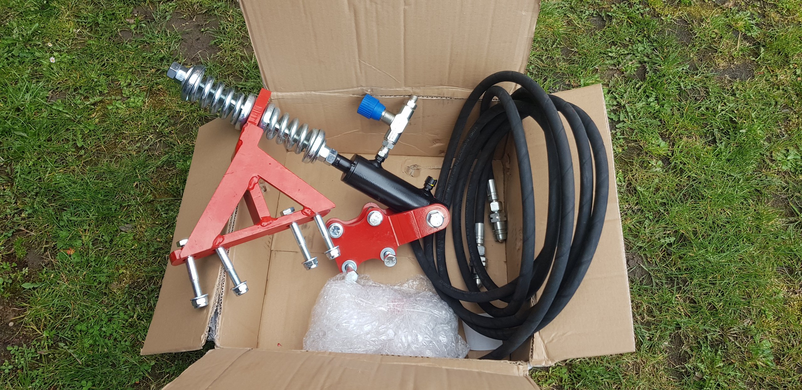

Siłownik poniżej 300 zł ( niedawno jeszcze można było kupić za 100 zł ), przewód, dławik regulowany, 2 sprężyny i troszkę stali - ponad 1 tyś to lekka przesada. Kup siłownik dwustronny jakiś używany, to w kilkuset złotych się wyrobisz
