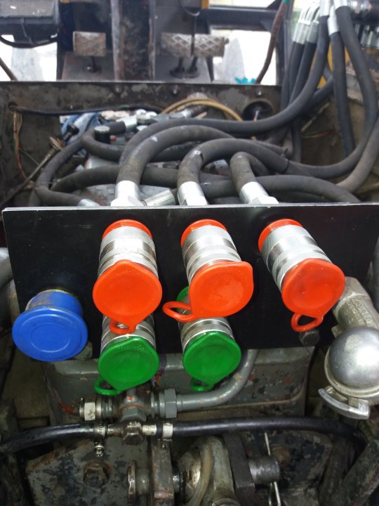

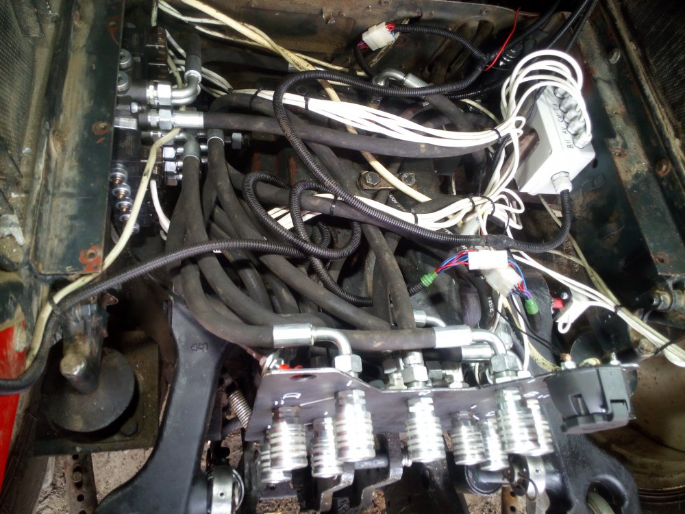

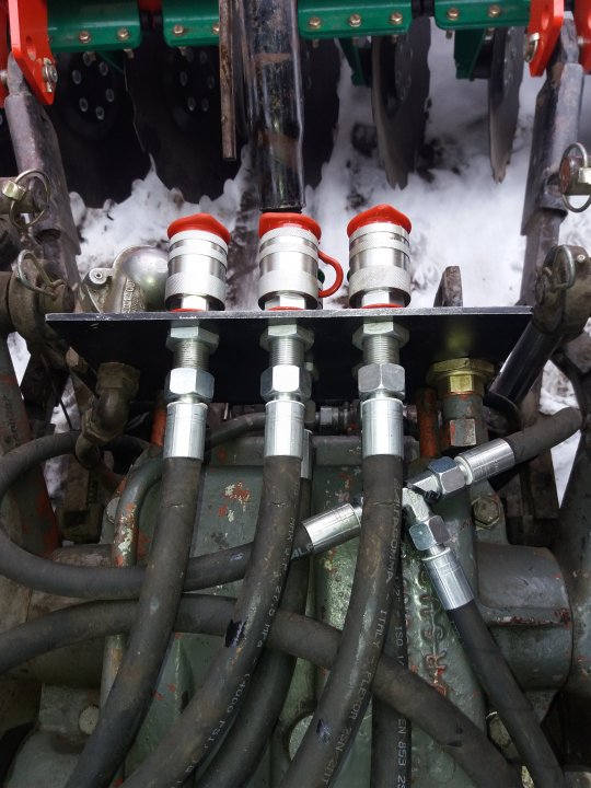

Siłowniki są 70mm maksymalne jakie mogą wejść, jeżeli chodzi o pompę to wystarczy 19 ja mam wzmocnioną i wydaje mi się że chyba za szybko podnosi,  takżę niema potrzeby cudowania z inną pompą, ciśnienie 170bar wystarczy. Ale liczy się sprawność, agregat dźwiga bez problemu na wolnych obrotach,reaguje na każdy ruch sekcji
20180308_095137.thumb.jpg.6253e0ae5225a3ac8ba3951d91b930a1.jpg20180308_095128.thumb.jpg.eec4165ae5f43e59675434f2017ab05d.jpg20180308_092302.thumb.jpg.84a9a79391d9f2afbb961b9f1d30865e.jpg20180308_092255.thumb.jpg.06d4d9b7ddf6b681373b6297afc793ef.jpg20180308_092240.thumb.jpg.cd9fa467844b58fad9f13178092099ab.jpg20180308_092235.thumb.jpg.2c5dcc3c6b79c9c12fec29d03ee705c7.jpg20180308_092110.thumb.jpg.b0d897b2812869539eeaccbb869e9779.jpgSiłowniki są 70mm maksymalne jakie mogą wejść, jeżeli chodzi o pompę to wystarczy 19 ja mam wzmocnioną i wydaje mi się że chyba za szybko podnosi,  takżę niema potrzeby cudowania z inną pompą, ciśnienie 170bar wystarczy. Ale liczy się sprawność, agregat dźwiga bez problemu na wolnych obrotach,reaguje na każdy ruch sekcji
robi wrażenie,pomysł wydaje się bardzo dobry.
Trzeba pogratulować za chęć poprawy tego niedopracowanego podnośnika.  .Wydaje mi się ,że działanie podnośnika jest teraz takie jak np. w ładowarce, czyli ile czasu  przytrzymasz wajchę rozdzielacza tyle podniesie czy opuści.  Jest zachowana cała funkcjonalność  tradycyjnego rozwiązania? , Tj.  przełączanie trybów pozycyjny, siłowy  itd.  ?  Ustawianie zadanego położenia podnośnika np. przy orce  ? Domyślam się ,że trzeba celować.  Napewno nie krytykuje - tylko pytam.  Być może taka obsługa nie jest kłopotliwa.

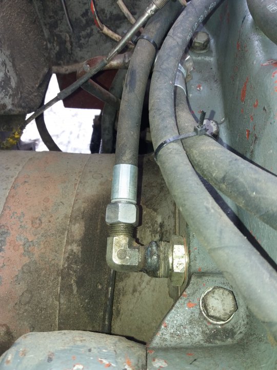

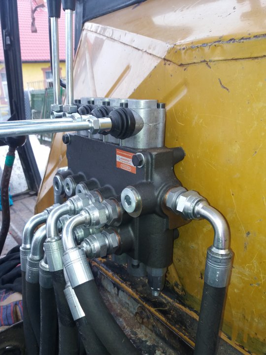

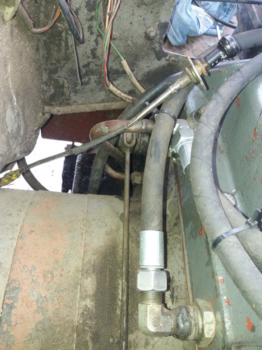

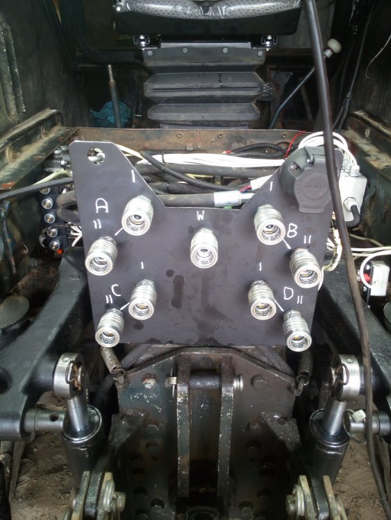

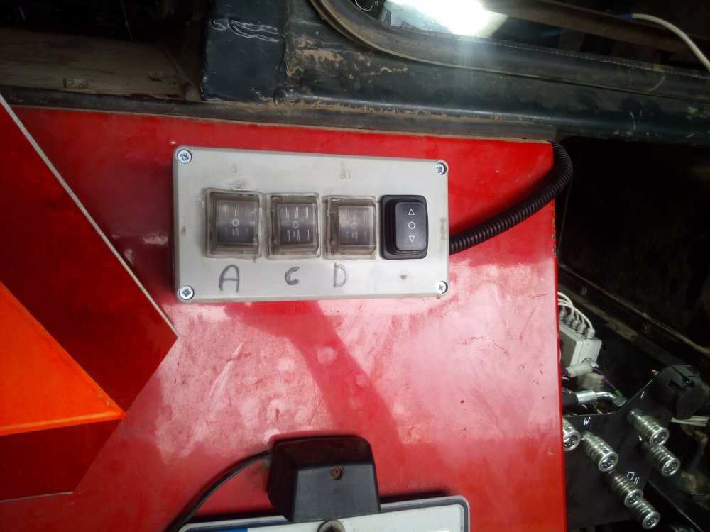

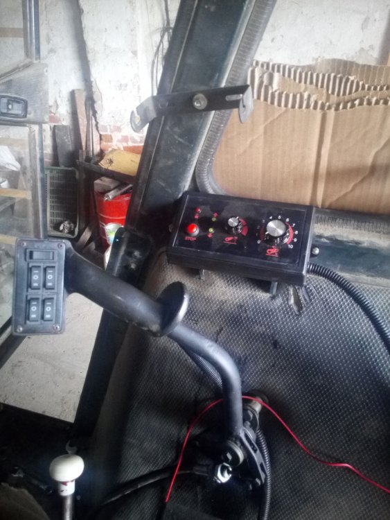

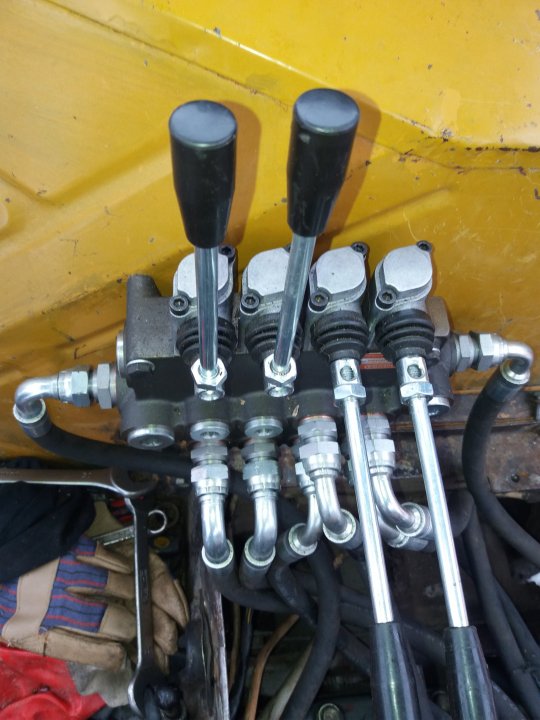

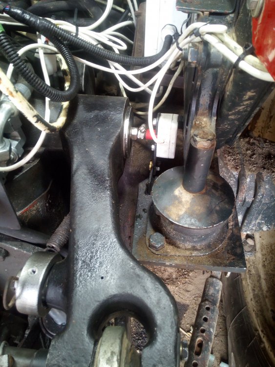

Odwiedzilem kolegę zo-9 i poszedłem krok dalej po obejrzeniu instalacji hydraulicznej. Zbudowaliśmy ehr do 6 i jeszcze choć nie pracował w polu już widać różnicę. Szybko podnosi łatwe sterowanie, czy przekłada się na większy udźwig? Niewiem, watpliwe. Sterownik ehr na boku podnoszenie opuszczanie w joysticku, który podłączyłem pod wzmacniacz momentu. Podobnie sekcje hydrauliki zewnętrznej plus sterowanie z zewnątrz. Na opuszczenie ramion założony jest zawór dławiący z regulacją dla ciężkich maszyn. Przez chwilę rozważałem sekcje o zmiennym wydatku ale koszt samego rozdzielacza zwala z nóg a do tego całość musi być programowana więc to temat na przyszłość.
chlopy w domu z pomocą srubokreta i kombinerek zakladaja sterowniki ehr i inne cuda wuanki do ursusow i bizonow a idioci w fabryce przez 40 lat nie zrobili prawie nic....
udźwig pewnie tez się mogl poprawić skoro przez stary rozdzielacz wszystko szlo a na nim byly wszelkie straty
Powodem zmiany układu nie były jakieś większe problemy z podnośnikiem ponieważ od lat korzystam z firmy z Gniezna regenerującej podnośniki naprawdę na najwyższym poziomie lecz zwyczajnie jego mechaniczne zużycie (wybicie frezów i ramion w których pękały mi sworznie od wieszaków dwa trzy razy w sezonie a nawet glowiczki od wieszaków ale wymieniłem na takie jak są w łączniku górnym) Kolejny powód modyfikacji to zmiana oczekiwań co do komfortu obsługi i maszyny wymagające rozbudowanej hydrauliki oraz aspekty finansowe zakupu ciągnika z podobnym wyposażeniem

Witam wszystko ładnie połowę przewodów zbędny koszt. Rozdzielacz polecam zamontować na blasze z wyjściami chydraulicznymi by było estetycznie i profesjonalnie i do cewek polecam zabezpieczenie dopasować w postaci bezpieczników kturych mugł byś zamontować w kokpicie w wygodnym dla cb miejscu i te guziki na błotniki to mogłeś lepiej zrobić ściągnij trochę z zachodnich i by było pięknie ale zamiast tyle kabelków to polecał bym kable 7x1.5 mm do sterowania zaworami widzę rozdzielacz 4 sekcje? To 4x2x2=16 kabli to 3 kabelki i by było o Malinka a jak byś chciał sterować podnośniki em to polecam łączniki podwujne z powrotem do pozycji 0 1-0-2 np od uchylania szyby w samochodzie.

Szukając rozdzielacza elektrycznego do podobnego projektu nie mogę znaleźć takiego na elektrozaworach z sekcją pływającą. Jaki rozdzielacz został tu zastosowany ?
