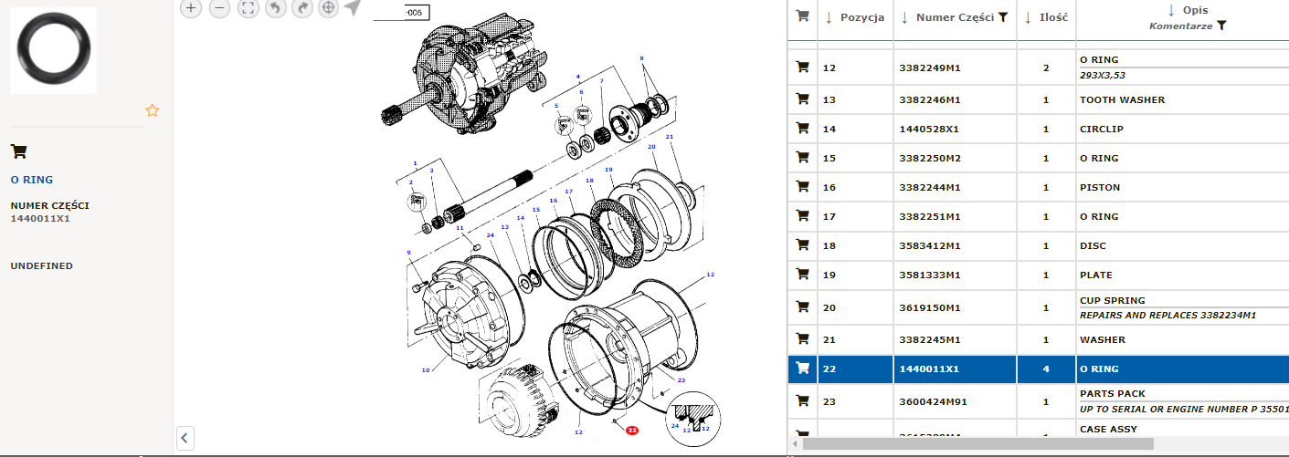

Witam, Panowie mam pytanko, mianowicie w moim MF 3080 po wciśnięciu polbiegu pojawia się wyciek między skrzynia a silnikiem (półbieg działa) bez włączonego polbiegu nic nie cieknie. Przymierzam się do rozpolawiania ciągnika żeby znaleźć usterkę, miał ktoś z Was może podobny problem? Jest możliwe że poszedł jakiś uszczelniacz na koszu Powershift czy może coś innego? Z góry dzięki za podpowiedzi

3 godziny temu, lukbold napisał:
Trochę mało realne no ale..
Malo realne tzn ? Myślisz że może to być wina oringu, który zaznaczyłeś czy podejzewasz coś poważniejszego ?
Rozumiem, no nic trzeba rozbierać i tyle, a ten 2 oring przez który płynie olej ku przekladni jest gdzieś w pobliżu tego który pokazałeś na schemacie ?
jeden za drugim na łączeniu odlewu skrzyni z przekładnią speedshift... dla ścisłości to  zaznaczone na rysunku to smarowanie a oringi od półbiegu są po prawej stronie tego odlewu na tej samej wysokości co zaznaczone
